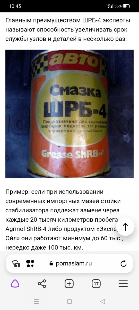

aleks2 1 219 Опубликовано 25 июля, 2023 Про солидол не понять то пишут нетрален к пластику и резине то наоборот.литол нельзя применять если корпус или детали с алюминия.в общем кто на ,что горазд. Поделиться сообщением Ссылка на сообщение Поделиться на другие сайты
jon61rus 318 Опубликовано 25 июля, 2023 1 минуту назад, aleks2 сказал: Про солидол не понять то пишут нетрален к пластику и резине то наоборот.литол нельзя применять если корпус или детали с алюминия.в общем кто на ,что горазд. Ну маразм же полный где она работает 60т километров в шкворне который водой поливается, или в подшипнике рулевой колонки. Опять же с Гуром или без? Цитата как из телемагазина. Поделиться сообщением Ссылка на сообщение Поделиться на другие сайты
aleks2 1 219 Опубликовано 25 июля, 2023 15 минут назад, jon61rus сказал: Ну маразм же полный где она работает 60т километров в шкворне который водой поливается, или в подшипнике рулевой колонки. Опять же с Гуром или без? Цитата как из телемагазина. Это про ШРБ-4 написано. Поделиться сообщением Ссылка на сообщение Поделиться на другие сайты
