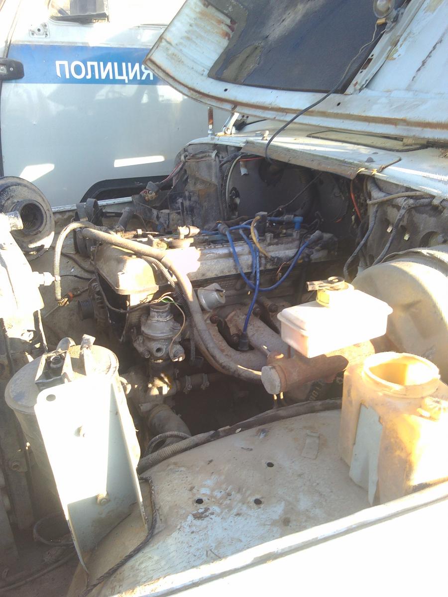

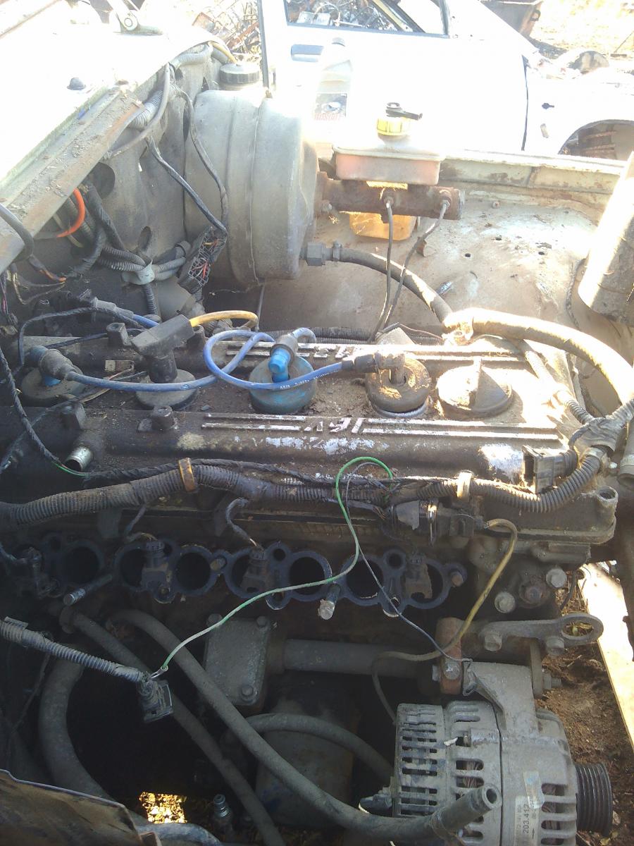

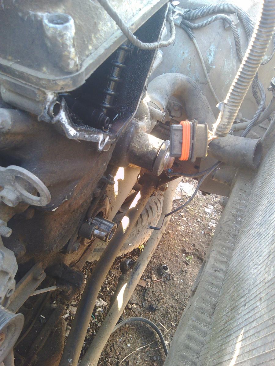

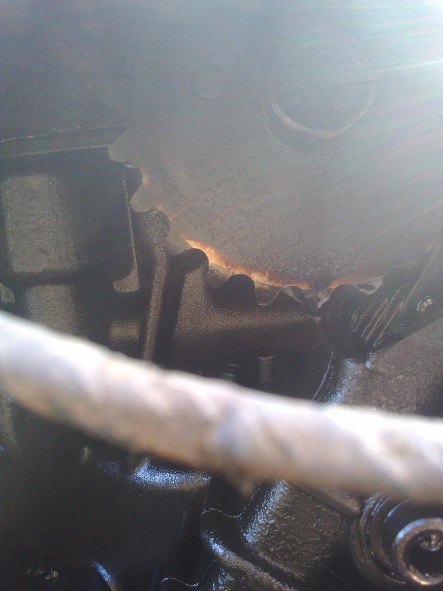

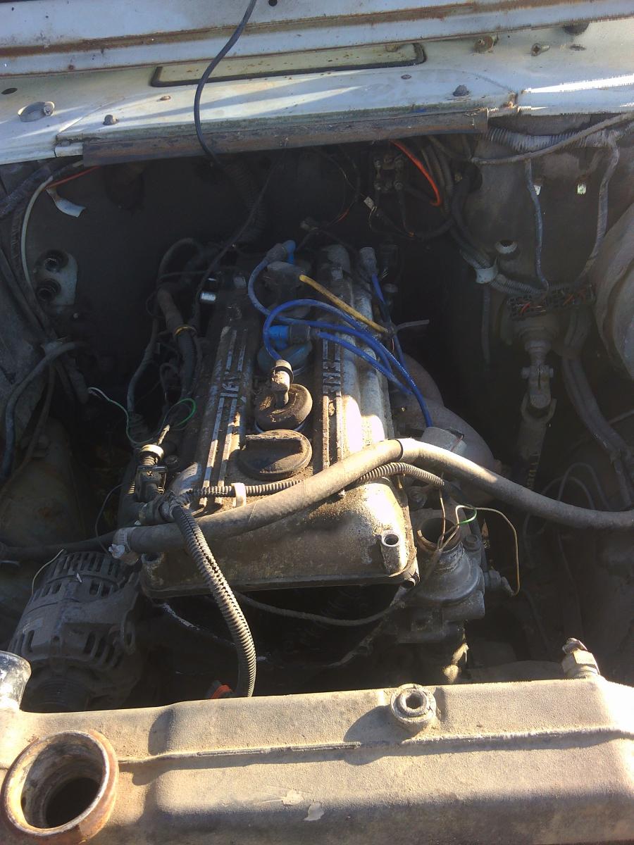

вилли 973 Опубликовано 11 октября, 2017 (изменено) ну а как на счёт такого.. Что это снято на 409-м где дырка ? Изменено 11 октября, 2017 пользователем вилли Поделиться сообщением Ссылка на сообщение Поделиться на другие сайты
Crady 8 671 Опубликовано 11 октября, 2017 Что это снято на 409-м где дырка ?передняя крышка,точно такая же как на 405 и 406.нет коллектора и рессивера с заслонкой.и судя по его состоянию его отмывать пару дней надо будет,из нутри.если машина ментовская,то мотор по ходу отжат до соплей Поделиться сообщением Ссылка на сообщение Поделиться на другие сайты
газель2005 2 730 Опубликовано 11 октября, 2017 на переборку.Тысяч за 5-8 сойдет. Поделиться сообщением Ссылка на сообщение Поделиться на другие сайты
вилли 973 Опубликовано 11 октября, 2017 передняя крышка,точно такая же как на 405 и 406.нет коллектора и рессивера с заслонкой.и судя по его состоянию его отмывать пару дней надо будет,из нутри.если машина ментовская,то мотор по ходу отжат до соплейБеру из-за колена с шатунами и головки.Что им будет? :)на переборку.Тысяч за 5-8 сойдет.За 17 :( Поделиться сообщением Ссылка на сообщение Поделиться на другие сайты

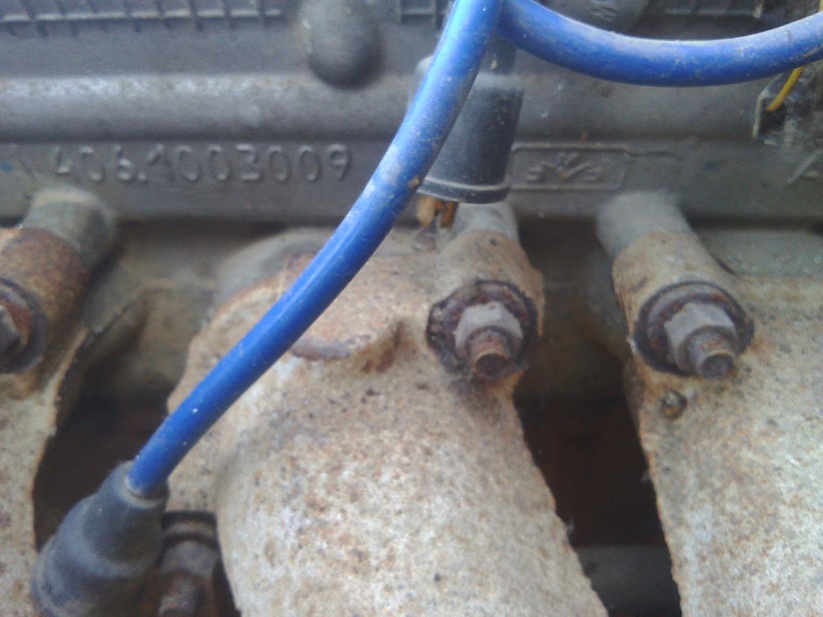

вилли 973 Опубликовано 11 октября, 2017 Это номер блока 409-го ? Поделиться сообщением Ссылка на сообщение Поделиться на другие сайты
Crady 8 671 Опубликовано 11 октября, 2017 Беру из-за колена с шатунами и головки.Что им будет? :)да ремонт и расточка скорей всего.масло там заливают из разряда подешевле.совсем подешевле. :D и изредка..нет,это не номер.номер блока там же где и у 405,рядом с лапой Поделиться сообщением Ссылка на сообщение Поделиться на другие сайты
GANGsta 17 Опубликовано 11 октября, 2017 Беру из-за колена с шатунами и головки.Что им будет? :)За 17 :(шатуны везде одинаковые. и с шатунами какраз таки будет. износ втулок бывает такой что можно и не подобрать палец. Но я у себя перепресовал на цельные , пока доволен. Поделиться сообщением Ссылка на сообщение Поделиться на другие сайты
вилли 973 Опубликовано 11 октября, 2017 нет,это не номер.номер блока там же где и у 405,рядом с лапойТак может это не 409-й ? Они визуально как то :unsure: отличаются ? Поделиться сообщением Ссылка на сообщение Поделиться на другие сайты
Алексей Ф. 10 004 Опубликовано 11 октября, 2017 Так может это не 409-й ? Они визуально как то :unsure: отличаются ?так на блоке то должна быть маркировка ЗМЗ 409 итд. Писали, что поддон другой на 409 Поделиться сообщением Ссылка на сообщение Поделиться на другие сайты
вилли 973 Опубликовано 11 октября, 2017 так на блоке то должна быть маркировка ЗМЗ 409 итд. Писали, что поддон другой на 409А да,поддон другой :) Поделиться сообщением Ссылка на сообщение Поделиться на другие сайты
Вовик 872 Опубликовано 11 октября, 2017 Смотри на правом отлива под оперу двигателя там номер набит. Он должен начинаться на 409. За одливом дальше к колокола есть отливка с КАТАЛОЖНЫМ номером детали блок цилиндров,он должен начинаться на 405.жаль не знаю как сюда фотки со смартфона закинуть.Сейчас свой мотор сфо кал,у меня он от буханки сейчас Поделиться сообщением Ссылка на сообщение Поделиться на другие сайты
вилли 973 Опубликовано 11 октября, 2017 Смотри на правом отлива под оперу двигателя там номер набит. Он должен начинаться на 409. За одливом дальше к колокола есть отливка с КАТАЛОЖНЫМ номером детали блок цилиндров,он должен начинаться на 405.жаль не знаю как сюда фотки со смартфона закинуть.Сейчас свой мотор сфо кал,у меня он от буханки сейчасДа движок еще на разборке на хантере,в сб будем снимать.А у тебя 409-й переделанный из 405-го ?,евро-2 или 3 ? Поделиться сообщением Ссылка на сообщение Поделиться на другие сайты
