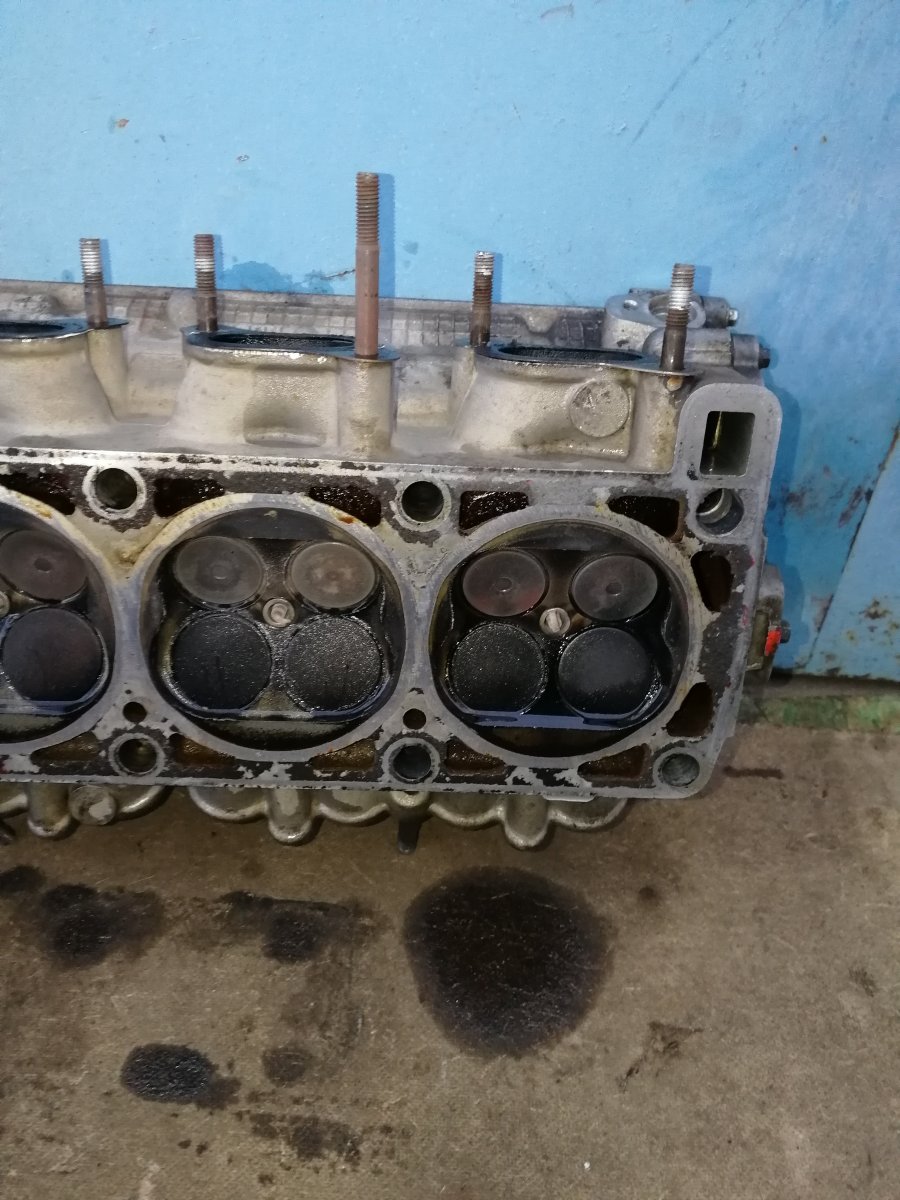

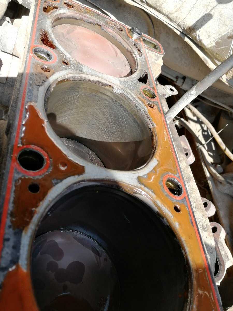

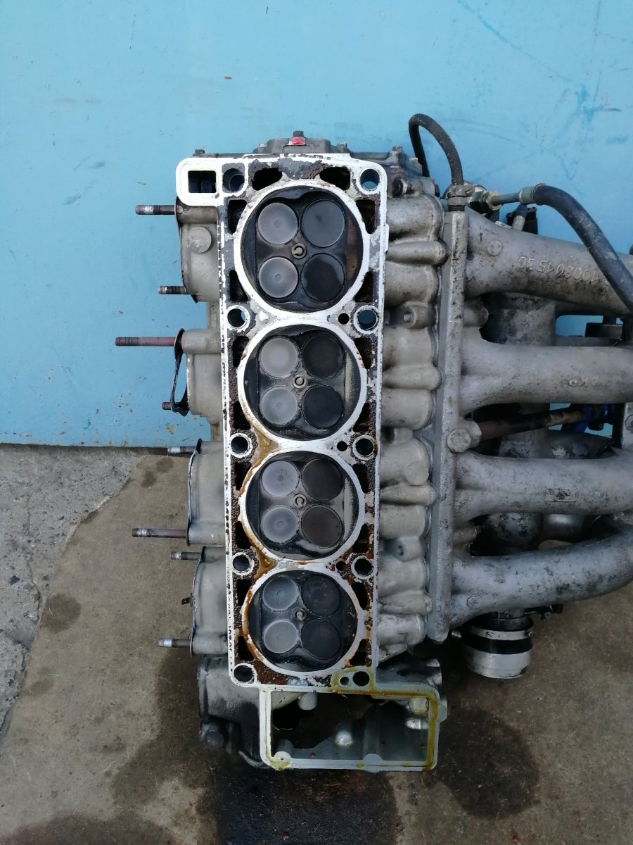

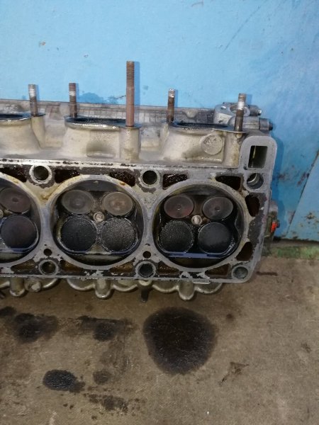

Андрюха73rus 1 070 Опубликовано 29 октября, 2019 Обьездил весь город, только в одном магазине нашёл кольца евро 3, размер 95,5 в Бакни. Пока с кольцами отложил. Снял башку, пролил клапана, а они текут. Ни чего нынче сервисам нельзя доверить. За ремонт головки 6р отдавал, хватило на 6т.км. Один клапан только не магнитится. В 4 цилиндре меняли седла, так они опять утопли. В цилиндрах все нормально. Вот только жор масла, литр на тысячу км и сапун в масле, вроде, как бы кольцам кирдык. Хотя их менял. 1 Поделиться сообщением Ссылка на сообщение Поделиться на другие сайты
Алексей Ф. 10 187 Опубликовано 29 октября, 2019 До боли знакомые картинки из прошлой жизни (2000-2013 года) , но похоже можно забыть про ЗМЗ окончательно.. 1 Поделиться сообщением Ссылка на сообщение Поделиться на другие сайты
газель2005 2 753 Опубликовано 29 октября, 2019 @Андрюха73rus Где делали гбц ? Поделиться сообщением Ссылка на сообщение Поделиться на другие сайты

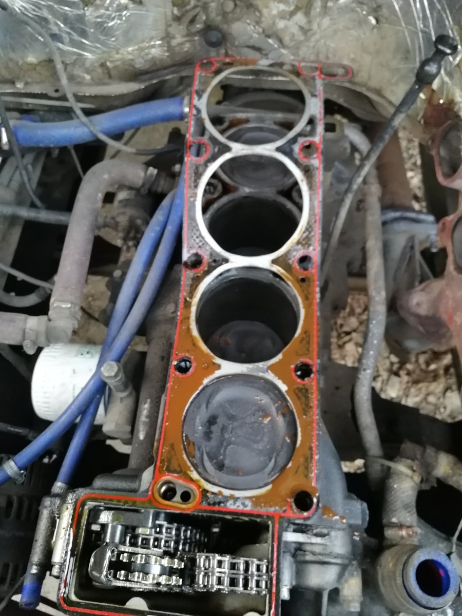

Андрюха73rus 1 070 Опубликовано 29 октября, 2019 Да сам в шоке. Хоть тойоту ставь))) Прежде чем отворачивать башку, решил протянуть. Так она тянется легко. Это я к тому, что говорят змз не протягивают после пару тыщ пробега. Поделиться сообщением Ссылка на сообщение Поделиться на другие сайты
газель2005 2 753 Опубликовано 29 октября, 2019 3 минуты назад, Андрюха73rus сказал: Так она тянется легко. Это я к тому, что говорят змз не протягивают после пару тыщ пробега. Тык болты менял?Может они тоже на них одноразовыми стали. Поделиться сообщением Ссылка на сообщение Поделиться на другие сайты
Андрюха73rus 1 070 Опубликовано 29 октября, 2019 1 минуту назад, газель2005 сказал: @Андрюха73rus Где делали гбц ? Вроде Замок называется. На Созидателей 23. Отвезу завтра к мужику в гараж,возле бывшего здания налоговой. Поделиться сообщением Ссылка на сообщение Поделиться на другие сайты
Crady 8 673 Опубликовано 29 октября, 2019 Только что, газель2005 сказал: Тык болты менял? я подозреваю их даже не осматривали,не то что бы меряли. 1 Поделиться сообщением Ссылка на сообщение Поделиться на другие сайты
Андрюха73rus 1 070 Опубликовано 29 октября, 2019 1 минуту назад, газель2005 сказал: Тык болты менял?Может они тоже на них одноразовыми стали. Да сейчас страшно в магазин то идти, я на умз штук 5 шпилек ремонтных в разных магазинах покупал, а толку нет, один пластилин у всех. 3 минуты назад, Crady сказал: я подозреваю их даже не осматривали,не то что бы меряли. Прогара то нет, в расширительный тоже не дуло. Тянул 14,5 в 3 захода. Вон на ютубе Мурад вообще 19 говорит тянет. Поделиться сообщением Ссылка на сообщение Поделиться на другие сайты

Crady 8 673 Опубликовано 29 октября, 2019 4 минуты назад, Андрюха73rus сказал: Вон на ютубе Мурад вообще 19 говорит тянет. на 17 болты Е2 уже начинают плыть.если мы о болтах Е3,они длинней,и затяжка там 17 получается.но это с металлической прокладкой. 6 минут назад, Андрюха73rus сказал: Прогара то нет, в расширительный тоже не дуло. Тянул 14,5 в 3 захода. прогар и поплывшие болты вещи разные.при поплывшем болту,или нескольких прогар будет,но как по времени,тут только к шаману с огненной водой идти.может он скажет Поделиться сообщением Ссылка на сообщение Поделиться на другие сайты
Андрюха73rus 1 070 Опубликовано 29 октября, 2019 4 минуты назад, газель2005 сказал: @Андрюха73rus Не уж-то в ишеевку лень ехать? Сколько там делал ни разу проблем не возникало с гбц. Ну за ишеевку я вообще не слышал. Пацаны все советуют Тахира, какого то. @Crady заводская тоже паронитовая стояла. Башка китайская, тянуть страшно. Я не понял, сколько тянуть, 17, или 14 пойдёт для паронита ? Поделиться сообщением Ссылка на сообщение Поделиться на другие сайты
Crady 8 673 Опубликовано 29 октября, 2019 7 минут назад, Андрюха73rus сказал: или 14 пойдёт для паронита ? пойдёт.при большем усилии там кольца вокруг цилиндров раздавить может 1 Поделиться сообщением Ссылка на сообщение Поделиться на другие сайты

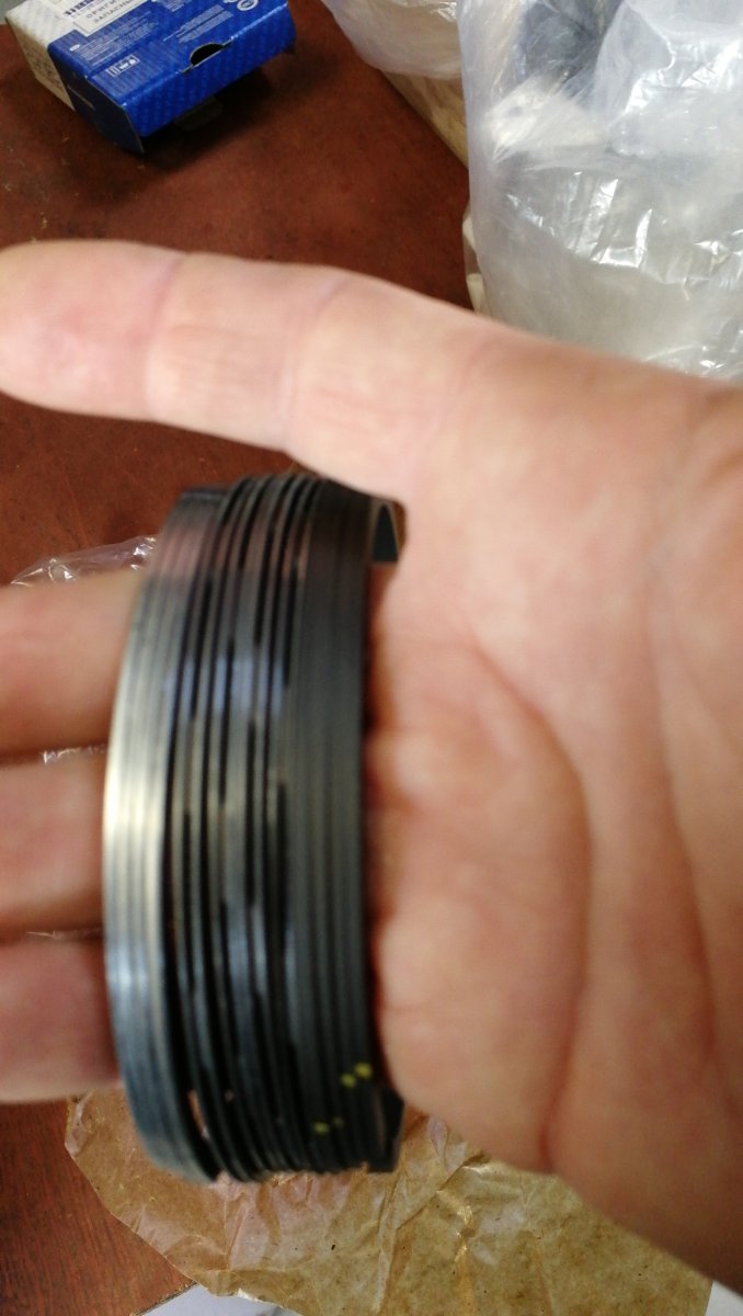

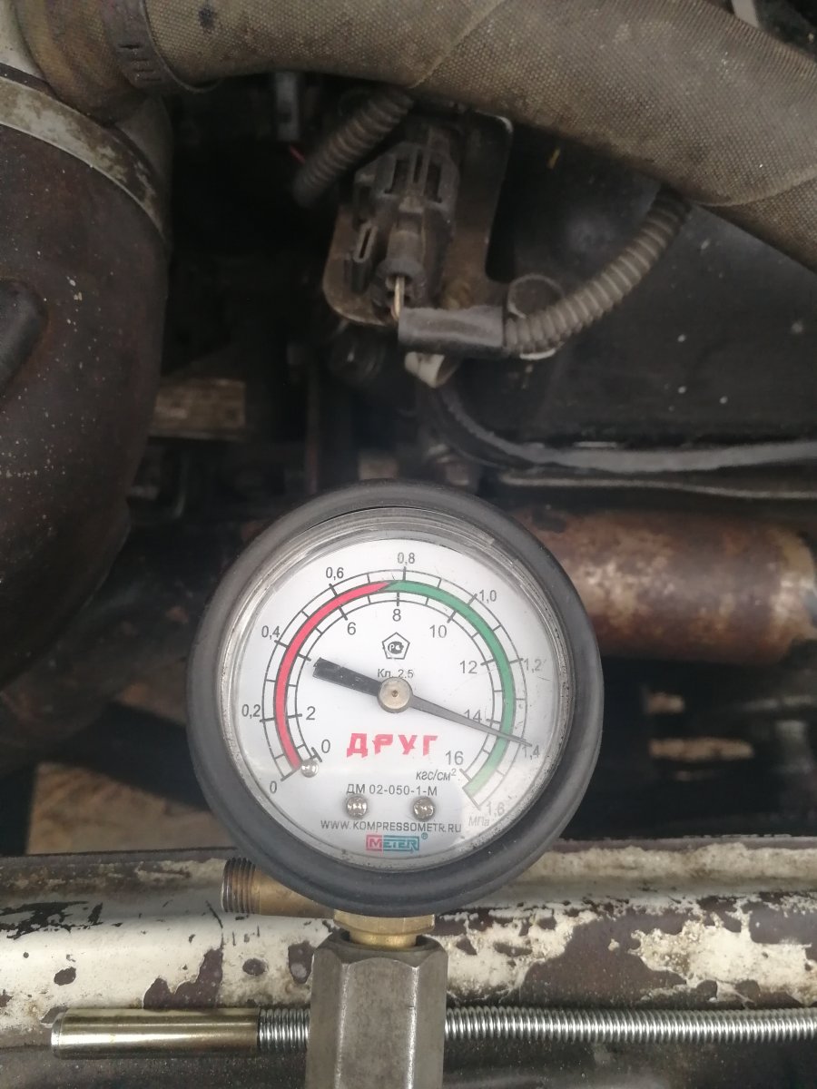

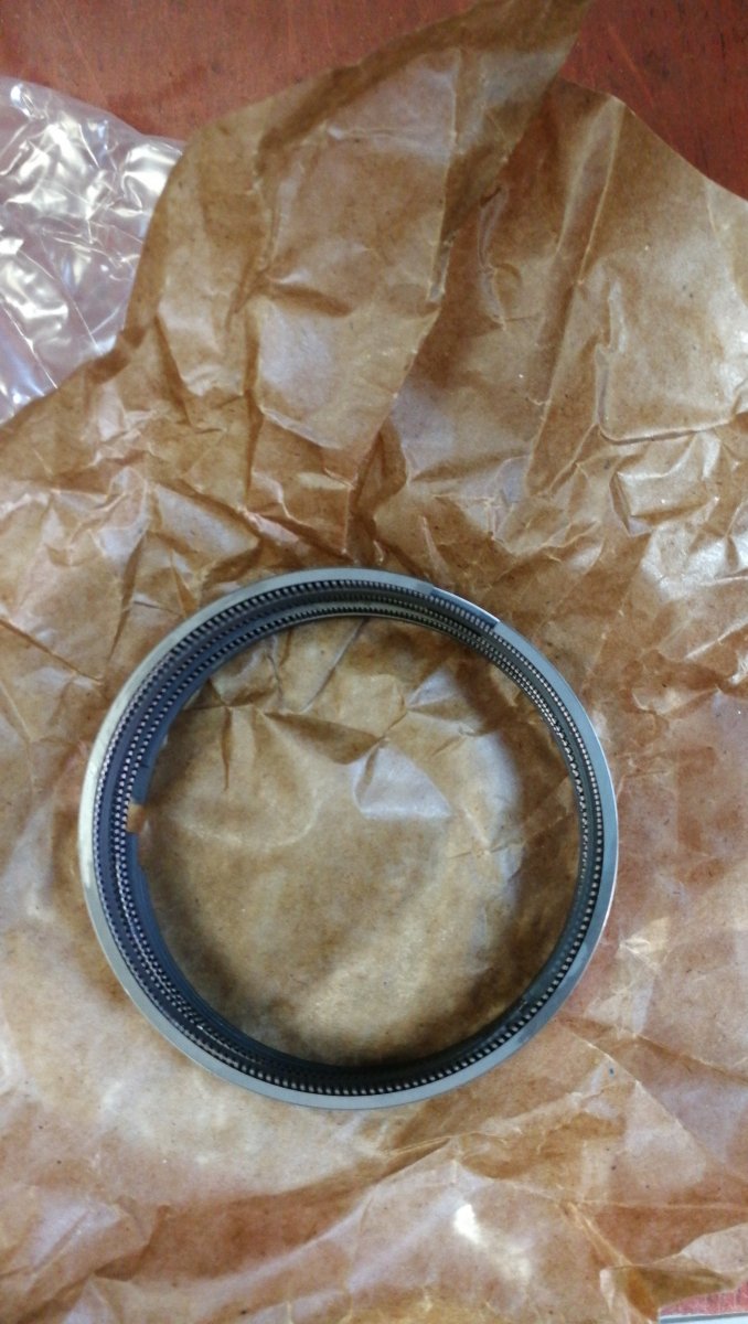

Андрюха73rus 1 070 Опубликовано 29 октября, 2019 У меня сейчас мозги кипят, менять или не менять опять кольца. Жора масла не было, я сделал головку и сменил кольца. Заводские тоже стояли Бузулук, клеймо их на кольцах. И стало жрать литр на тысячу. Перед снятием замерил компрессию 8,5, с маслом 14. С новья масло поджирало малость, после 50т.км перестало, от замены до замены. Нах я полез их менять, ума не приложу. Хотел как лучше. Может эти тоже 50т.км будут притераться)))) Кстати Кострома масло съёмные кольца цельные идут, а бузулук наборные. Бумажки правда нет, с номером, который можно по смс отправить, для подтверждения оригинальности. Поделиться сообщением Ссылка на сообщение Поделиться на другие сайты
Игорь 73 189 Опубликовано 29 октября, 2019 Да седла на новых ГБЦ проседают через 15 тыс. Экономят на чугуне что-ли ? На старую ГБЦ посмотришь, так на них тарелки клапанов все на одном уровне. Колпачки мягинькие,хрен ещё снимешь с направляющих. В магазинах " резерв" не найти, или Гетц,который дубеет моментально, или кирово-чипецк - пальцами снимаются. Валы покупаю только со штангелем. Высота кулачков от 46,25 до 45 гуляет,как- буд- то эти валы миллион прошли на лукойле и с цокающими компенсаторами )). Поделиться сообщением Ссылка на сообщение Поделиться на другие сайты
Crady 8 673 Опубликовано 29 октября, 2019 7 минут назад, Игорь 73 сказал: Экономят на чугуне что-ли ? на новых нет чугуна,от слова ваще даже.там металло керамика.а вот её китайцы успешно распечатывают на 3D принтерах.если их не резать,ходят,срезал....тыщ 10-15 и видно как материал на оборотах проварачивало на седле.я такое достал,нагрел горелкой газовой под кувалдой мнётся пока горячее,остыло,крошиться как правильное седло. Поделиться сообщением Ссылка на сообщение Поделиться на другие сайты
2110MRC 88 Опубликовано 29 октября, 2019 32 минуты назад, Андрюха73rus сказал: Кстати Кострома масло съёмные кольца цельные идут, а бузулук наборные То же на "кострому" кольца бузулук ставил. Масло немного подьедает. Весной разбирал, из-за пальца шатунного, хон впорядке. Ну и пробег был 11000т . Чёт подумал поди притирается. Поделиться сообщением Ссылка на сообщение Поделиться на другие сайты
victor5116 301 Опубликовано 29 октября, 2019 1 час назад, Андрюха73rus сказал: Так она тянется легко. Это первый признак перегрева.. мало-мальски толковый моторист об этом знает... Поделиться сообщением Ссылка на сообщение Поделиться на другие сайты
