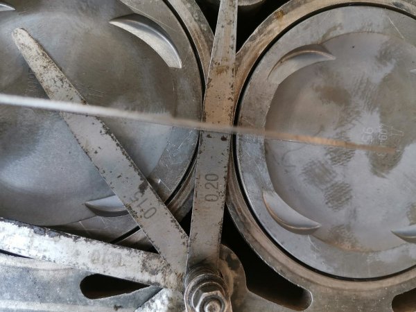

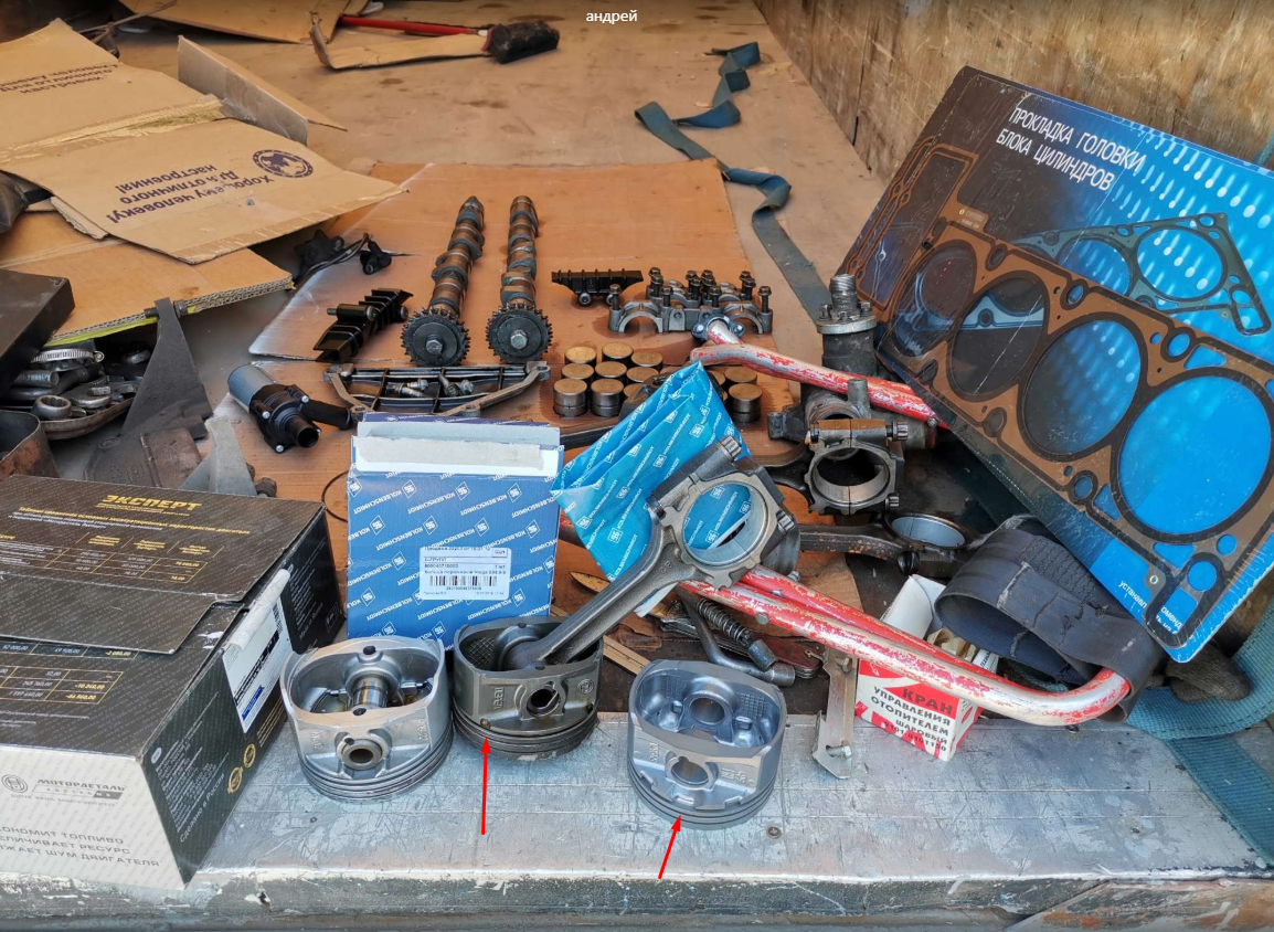

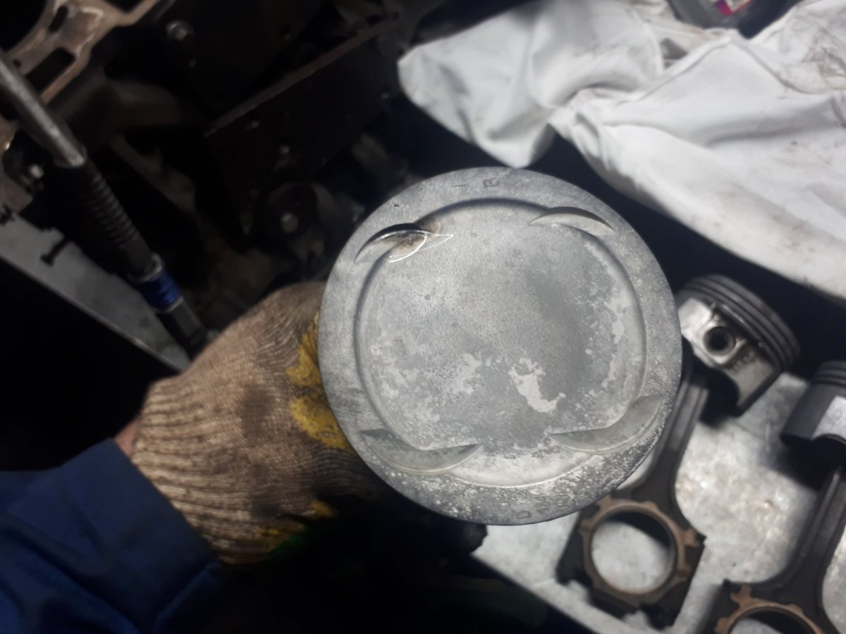

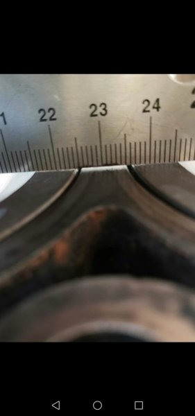

Игорь 73 189 Опубликовано 20 июля, 2020 6 часов назад, Андрюха73rus сказал: Кто подскажет , 2 металлические прокладки евро 3 хватит ? Хватит. Компрессия будет 13,5 -13,8. С одной степень сжатия увеличится - детонация будет появляться при резком газе в пол. 1 Поделиться сообщением Ссылка на сообщение Поделиться на другие сайты

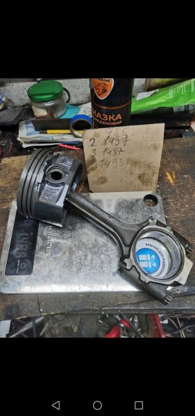

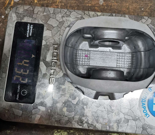

GoldeN 632 Опубликовано 20 июля, 2020 (изменено) 1 час назад, Андрюха73rus сказал: @Gazecus59 первый ремонт на 100т.км , сейчас еще 80 набежал . жрало масло сразу, думал прикатается . Вчера парнишка 405 перебрал , пробежал на нем 70т.км . Компрессия пропала в 3 цилиндре . Поршневую не трогал , только головку . Но сегодня на межгород выехал , а у него масло жор попер , завтра опять вскрывает . наши цены . оба Кострома . но марка металла разная , под слив масла разные канавки . взвесил 2шт по 428 , один 435 и на фото 432 гр . потом с шатунами взвешу . какие ? На евро 3 в магазине есть кольца Прима , вот думки . Может проще было взять кострому евро3 с этими кольцами . За Приму что слышно нынче , хвалят , нет ? Я то думал евро 2 поршня юбки длиньше будут . А они нынче все короткие шлепают . И из-за колец немецких связался с евро2 . Но зазор в замке все равно великоват у немца , надо 0.2-0.3 Кострому которую поставил взвешивал, вся грамм в грамм была, палец один на 1гр разница была, А вот у шатунов беда была до 20гр разбег, там чтоб развесовку идеально вымерить надо хреновину собирать мудренную, так все с бугелями и отдельно взвешивал в разных положениях, примерно равномерно поснимал со всех вес до единого. Изменено 20 июля, 2020 пользователем GoldeN Поделиться сообщением Ссылка на сообщение Поделиться на другие сайты

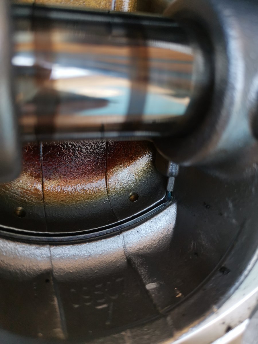

Андрюха73rus 1 091 Опубликовано 21 июля, 2020 @Gazecus59 на фото заводские поршня ? Чет по англицки написано ))) Пока по магазинам Кострому разглядывал , приметил ,что у одних на кольцах Тор написано ,у других по русски , верх . И все говорят,что оригиналом торгуют . @Dimasik80 80 пробег на этих седлах. Мне обещали , что их на 400 хватит . Поделиться сообщением Ссылка на сообщение Поделиться на другие сайты

masiy 268 Опубликовано 21 июля, 2020 12 часов назад, GoldeN сказал: Кострому которую поставил взвешивал, вся грамм в грамм была, палец один на 1гр разница была, А вот у шатунов беда была до 20гр разбег, там чтоб развесовку идеально вымерить надо хреновину собирать мудренную, так все с бугелями и отдельно взвешивал в разных положениях, примерно равномерно поснимал со всех вес до единого. У меня был москвич 2140 экспортный, движка работала как часы, хоть стакан с водой ставь на воздушный фильтр, ну по молодости подзапорол. Когда начал перевешивать поршневую то удивился поршня были все одного веса, шатуны и пальцы тоже но бугеля шатунов были разными и самое интересное 1 меньше второго на 20 грамм, 2 бугель меньше 3 тоже на 20 грамм и так до четвертого. То есть четвёртый бугель тяжелее первого на 60 грамм. В вумной книжонки было написано допускается то ли 7 то ли 11 грамм, точно не помню развесовка поршневой. Фортуна в руки и все бугеля как один в один по весу. Собрал и начал движок колбасится как параноик, разобрал развесовку в 20 грамм уже не смог сделать, там то вкладыша уже не далеко и сделал по 10 грамм разницы, двигун стал работать лучше, но не как до капиталки. Поделиться сообщением Ссылка на сообщение Поделиться на другие сайты
Андрюха73rus 1 091 Опубликовано 21 июля, 2020 @Татарин делал человек , который много лет занимается головками .я возил ему показать , все норм, говорит . Малость притер , крапинки и ушли . Ну сопливит чуток , сами же говорите , большую плоскость сложно притереть .Я уже один раз отдал в сервис , так на 6т.км всего хватило . Накинул поршня , замерил вылет 0.20 , это между 2и3 . Сама прокладка танаки толщиной 0,5 . Значит 2 хватит. Поделиться сообщением Ссылка на сообщение Поделиться на другие сайты
Gazecus59 633 Опубликовано 21 июля, 2020 @Андрюха73rus Это завод По крайней мере первый раз разобрали Поделиться сообщением Ссылка на сообщение Поделиться на другие сайты
Андрюха73rus 1 091 Опубликовано 21 июля, 2020 @Gazecus59 а внутри поршня , есть стальная вставка ? Взвесил без колец Поделиться сообщением Ссылка на сообщение Поделиться на другие сайты
Gazecus59 633 Опубликовано 21 июля, 2020 @Андрюха73rus парни их не разбирали, я так понял.. Люфта скорее не было, а то бы прилип на больше денег.. Просто косметика. Блок, колено не точили.. Я один на ней за 12 лет Поделиться сообщением Ссылка на сообщение Поделиться на другие сайты

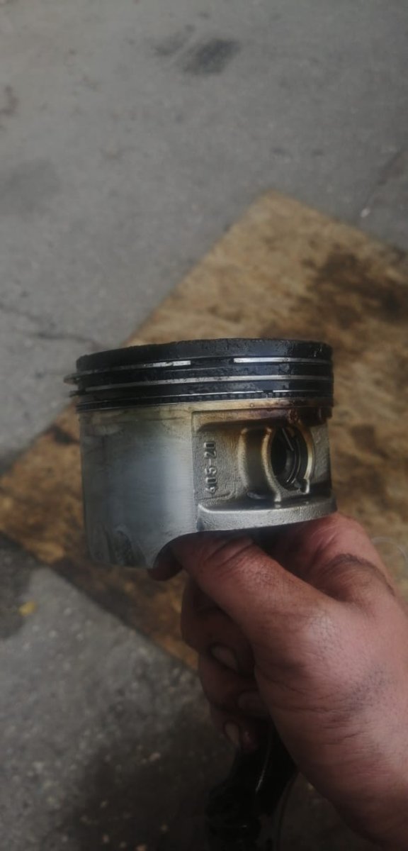

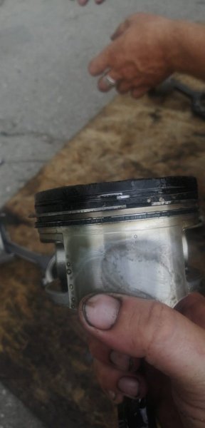

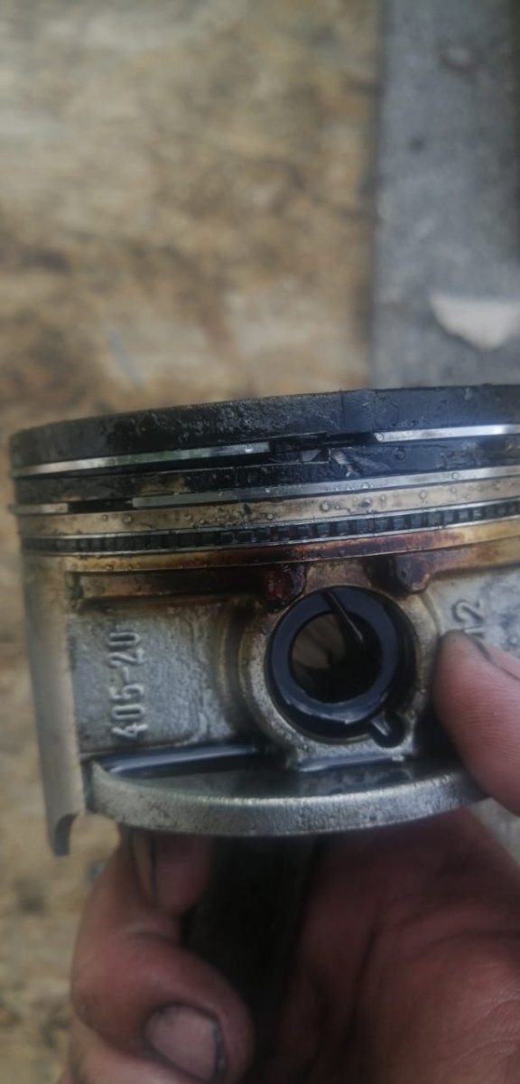

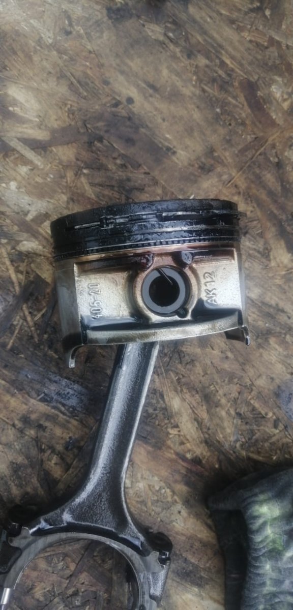

Андрюха73rus 1 091 Опубликовано 21 июля, 2020 Я давича писал за парнишку , у него масло жрать начало . Вот он сегодня раскидал мотор . Брал новый в магазине 405 мотор . Пробежал 70т.км . Теперь думает , сделать из него 409 . Если заменить колено и поршня , прошивать надо ? 1 Поделиться сообщением Ссылка на сообщение Поделиться на другие сайты
Алексей Ф. 10 507 Опубликовано 21 июля, 2020 @Андрюха73rus кольца лопнули у парня ? Что то совсем плохие стали ЗМЗ (( Ты блок то точил, или одни поршня меняешь ? 1 Поделиться сообщением Ссылка на сообщение Поделиться на другие сайты
Андрюха73rus 1 091 Опубликовано 21 июля, 2020 @Алексей Ф. Не точил . Промер показал 5 соток износ, все в норме . Поставил группу Д. Из Барнаула отписались .В наличии есть только под 96.0 мм. Изготовление под Ваш размер - рабочая неделя... Плюс доставка 3-5 дней . Толком отзывов за них нет . Но все хвалят . Поделиться сообщением Ссылка на сообщение Поделиться на другие сайты
Татарин 7 816 Опубликовано 21 июля, 2020 7 минут назад, Андрюха73rus сказал: . Промер показал 5 соток износ, все в норме . Что ,пять соток по всей рабочей зоне гильзы?И без бочки, и без овала? 1 Поделиться сообщением Ссылка на сообщение Поделиться на другие сайты

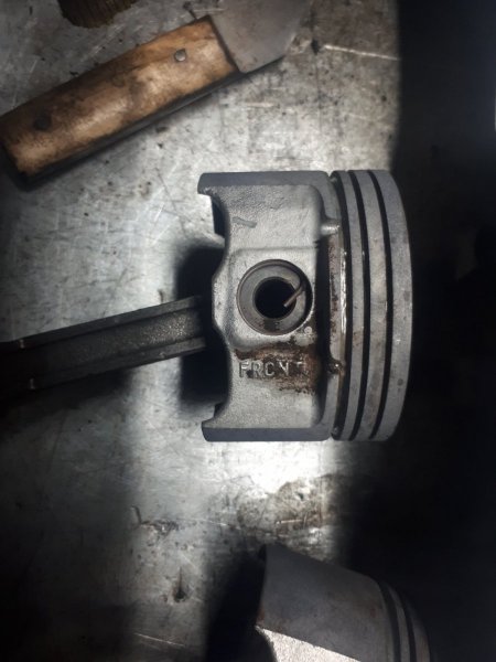

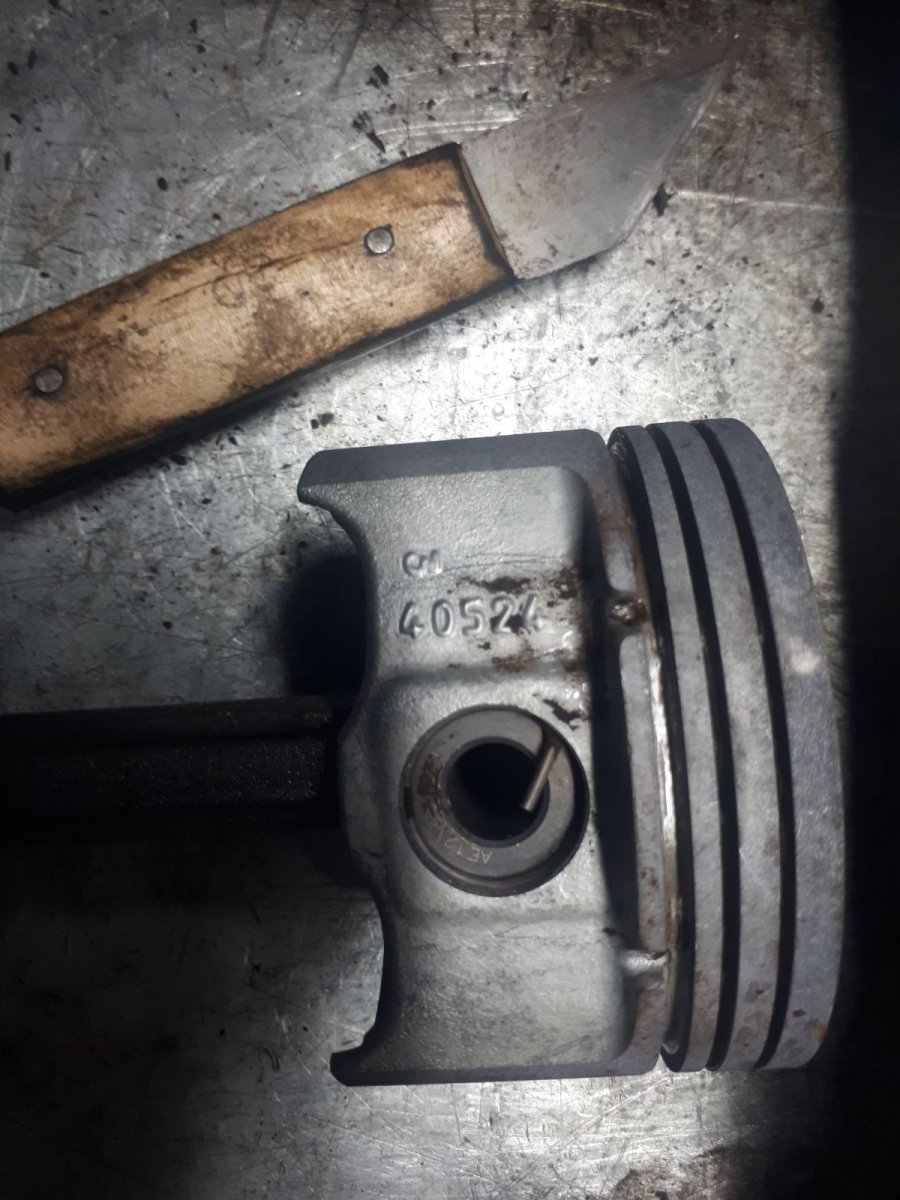

Андрюха73rus 1 091 Опубликовано 22 июля, 2020 180т.км пробег . Метка одного завода , дата тоже одна , а клёпки разные . Поделиться сообщением Ссылка на сообщение Поделиться на другие сайты
газель2005 2 786 Опубликовано 22 июля, 2020 (изменено) 17 часов назад, Андрюха73rus сказал: Я давича писал за парнишку , у него масло жрать начало У него элементарно кольца неправильно были разведены.Не вижу так же на поршнях выемок для стека масла.Отверстия под кольцами маслосъемными к сожалению не видно. Изменено 22 июля, 2020 пользователем газель2005 Поделиться сообщением Ссылка на сообщение Поделиться на другие сайты
