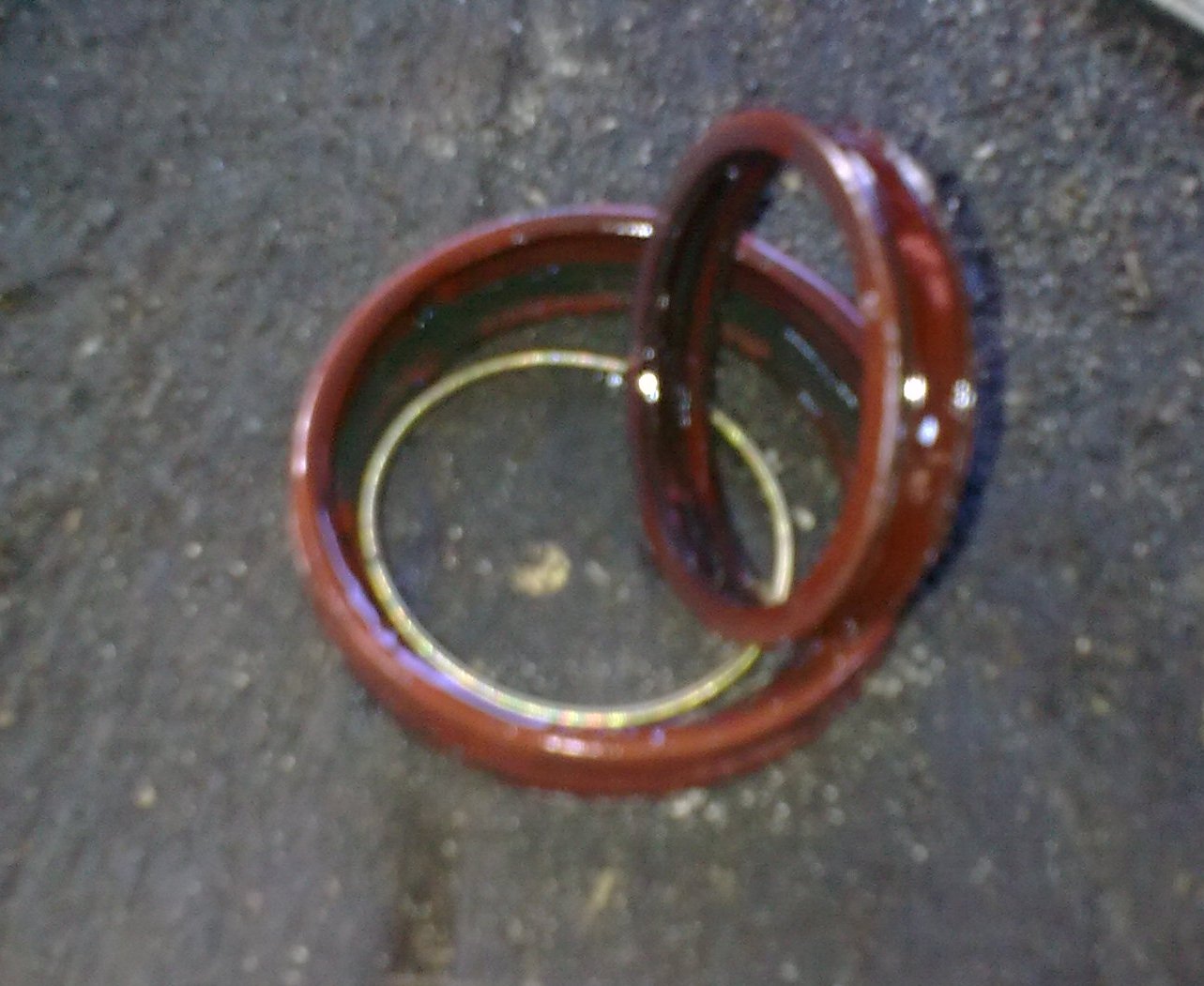

Вася3962 0 Опубликовано 2 июня, 2010 По невнимательности и спешке забыл поставить втулку Снимал коробку, менял 203 подшипник в КВ 406 дв, все в спешке, потом только увидел, что втулку не поставил, а все уже собрал.Начало рвать двойные сальники заднего корпуса коробки, вероятно из за этого?Для чего она нужна, эта втулка? Поделиться сообщением Ссылка на сообщение Поделиться на другие сайты

slash98 244 Опубликовано 2 июня, 2010 По невнимательности и спешке забыл поставить втулку Снимал коробку, менял 203 подшипник в КВ 406 дв, все в спешке, потом только увидел, что втулку не поставил, а все уже собрал.Какую фтулку, хвостовика чтоли? Так она туда запрессована, и не должна выниматься. И на фотке непонятно что. Поделиться сообщением Ссылка на сообщение Поделиться на другие сайты
