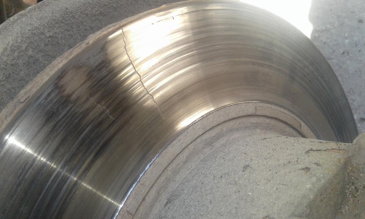

rusgg 4 003 Опубликовано 30 марта, 2017 Ну вот такие проблемы обычно с передними у меня Поделиться сообщением Ссылка на сообщение Поделиться на другие сайты
