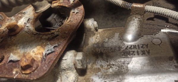

Yowa 6 Опубликовано 30 сентября, 2021 Приветствую. Встала необходимость замены КПП. Камминз евро 5, задний мост 4,6 т. Подскажите, правильно ли я понимаю по артикулам: A21R22-1700010-01 это КПП нов/о 330 Н.м с механизмом переключения под кочергу. A31R32-1700010-01 это та же коробка, но уже в комплекте с механиком под джостик. Разница в цене примерно 10т. р И можно ли купить A21R22 и переставить туда свою крышку под джостик? Ещё есть КПП C45R92-1700010-01 чем она отличается от предшественников? Может она должна стоять на моём 4,6 т.? Сейчас стоит A21R22-1701010 P.S тоже с нетерпением жду 6-ст от NN, но боюсь долго нам ещё ждать в продаже как з. ч Поделиться сообщением Ссылка на сообщение Поделиться на другие сайты
L2140 1 837 Опубликовано 30 сентября, 2021 (изменено) 1 час назад, Yowa сказал: Приветствую. Встала необходимость замены КПП. Камминз евро 5, задний мост 4,6 т. у кпп 4,6 т задний фланец уникальный. Для Вас единственная коробка С45R92-1700010-01 1 час назад, Yowa сказал: Сейчас стоит A21R22-1701010 модель и модификация КПП выбиты вертикально слева на переднем картере рядом с картером сцепления. Изменено 30 сентября, 2021 пользователем L2140 Поделиться сообщением Ссылка на сообщение Поделиться на другие сайты
L2140 1 837 Опубликовано 30 сентября, 2021 Еще важный момент, судя по книжке: у коробки другие передаточные числа (как на бензиновых) и вопрос о каком авто идёт речь: 1 час назад, Yowa сказал: задний мост 4,6 т 1 час назад, Yowa сказал: на моём 4,6 т.? газель некст 4,6 т и газель 3,5т с задним мостом "Спайсер" могут существовать независимо друг от друга. Поделиться сообщением Ссылка на сообщение Поделиться на другие сайты
Дани117 29 Опубликовано 30 сентября, 2021 3 часа назад, Yowa сказал: Приветствую. Встала необходимость замены КПП. Камминз евро 5, задний мост 4,6 т. Подскажите, правильно ли я понимаю по артикулам: A21R22-1700010-01 это КПП нов/о 330 Н.м с механизмом переключения под кочергу. A31R32-1700010-01 это та же коробка, но уже в комплекте с механиком под джостик. Разница в цене примерно 10т. р И можно ли купить A21R22 и переставить туда свою крышку под джостик? Ещё есть КПП C45R92-1700010-01 чем она отличается от предшественников? Может она должна стоять на моём 4,6 т.? Сейчас стоит A21R22-1701010 P.S тоже с нетерпением жду 6-ст от NN, но боюсь долго нам ещё ждать в продаже как з. ч Сколько пробежала эта коробка? Почему не хотите воткнуть новую в 6 ступеней? Поделиться сообщением Ссылка на сообщение Поделиться на другие сайты
Yowa 6 Опубликовано 30 сентября, 2021 4 часа назад, L2140 сказал: у кпп 4,6 т задний фланец уникальный. А в чём её уникальность? Ещё усилили? 4 часа назад, L2140 сказал: модель и модификация КПП выбиты вертикально слева на переднем картере рядом с картером сцепления. Спасибо за подсказку!!!! 4 часа назад, L2140 сказал: Еще важный момент, судя по книжке: у коробки другие передаточные числа (как на бензиновых) и вопрос о каком авто идёт речь: 5 часов назад, Yowa сказал: задний мост 4,6 т 5 часов назад, Yowa сказал: на моём 4,6 т.? газель некст 4,6 т и газель 3,5т с задним мостом "Спайсер" могут существовать независимо друг от друга. Именно Некст 4.6 супер лонг ЦМФ 2 часа назад, Дани117 сказал: Сколько пробежала эта коробка? Почему не хотите воткнуть новую в 6 ступеней? 150 т.км появился перекатывающийся рокот (не постоянный, а как-будто шарик в кружке катается) причём на скорости после 70 км/ч и при сбросе газа (накат на передаче) пропадает. Надо снимать и вскрывать. Машина каждый день работает и нет возможности встать на долго. Тем более есть ещё две газели 3,5 т. на которых пробеги под 200т. км (и пока тьфу-тьфу. Тихо. Мягко включаются.) Вот и думал, что новая КПП актуально и всегда пригодится... А где взять то на 6-ст. Я бы очень хотел!! 1 Поделиться сообщением Ссылка на сообщение Поделиться на другие сайты
L2140 1 837 Опубликовано 30 сентября, 2021 (изменено) 12 минут назад, Yowa сказал: Именно Некст 4.6 супер лонг ЦМФ тогда только 4 часа назад, L2140 сказал: Для Вас единственная коробка С45R92-1700010-01 12 минут назад, Yowa сказал: А в чём её уникальность? 4 часа назад, L2140 сказал: задний фланец 4 часа назад, L2140 сказал: у коробки другие передаточные числа (как на бензиновых) 12 минут назад, Yowa сказал: А где взять то на 6-ст. Я бы очень хотел!! заказ через сервисные центры ГАЗ (не Детали машин, не Отделы продаж авто). Или привезут или обозначат сроки поставки. Если всё хорошо, то запчасть включается в план производства на след. месяц. Про модификацию 6ст для 4,6т не знаю встала ли машина "4,6т НН" на конвейер - от этого зависит возможность поставки з/ч. Изменено 30 сентября, 2021 пользователем L2140 Поделиться сообщением Ссылка на сообщение Поделиться на другие сайты
