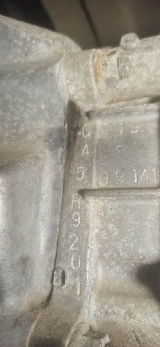

Yowa 6 Опубликовано 30 сентября, 2021 9 часов назад, L2140 сказал: Для Вас единственная коробка С45R92-1700010-01 А как насчёт сцепления ( маховик, корзина, диск, выжимной)? Тоже "уникальные" или "гражданские"? И вообще, зачем нужно было менять фланец? Прежний не выдерживал бы большой кардан? Поделиться сообщением Ссылка на сообщение Поделиться на другие сайты
L2140 1 800 Опубликовано 1 октября, 2021 6 часов назад, Yowa сказал: А как насчёт сцепления ( маховик, корзина, диск, выжимной)? Тоже "уникальные" или "гражданские"? И вообще, зачем нужно было менять фланец? Прежний не выдерживал бы большой кардан? сцепление обычное для трансмиссии «330нм» фланцы КПП и моста изменены из-за кардана. Поделиться сообщением Ссылка на сообщение Поделиться на другие сайты
Yowa 6 Опубликовано 1 октября, 2021 В 30.09.2021 в 14:50, L2140 сказал: модель и модификация КПП выбиты вертикально слева на переднем картере рядом с картером сцепления. Спасибо. Нашёл. Теперь без вариантов. Поделиться сообщением Ссылка на сообщение Поделиться на другие сайты

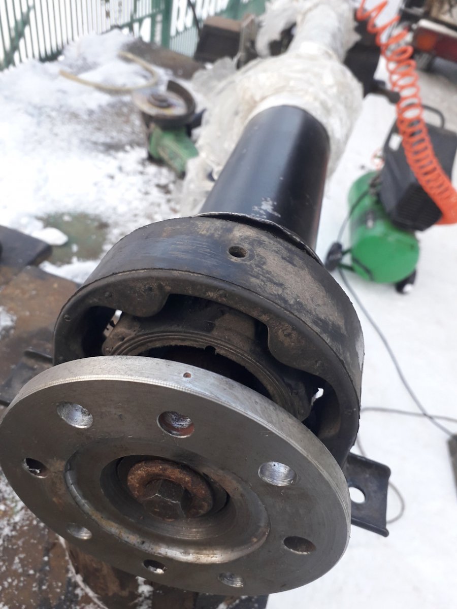

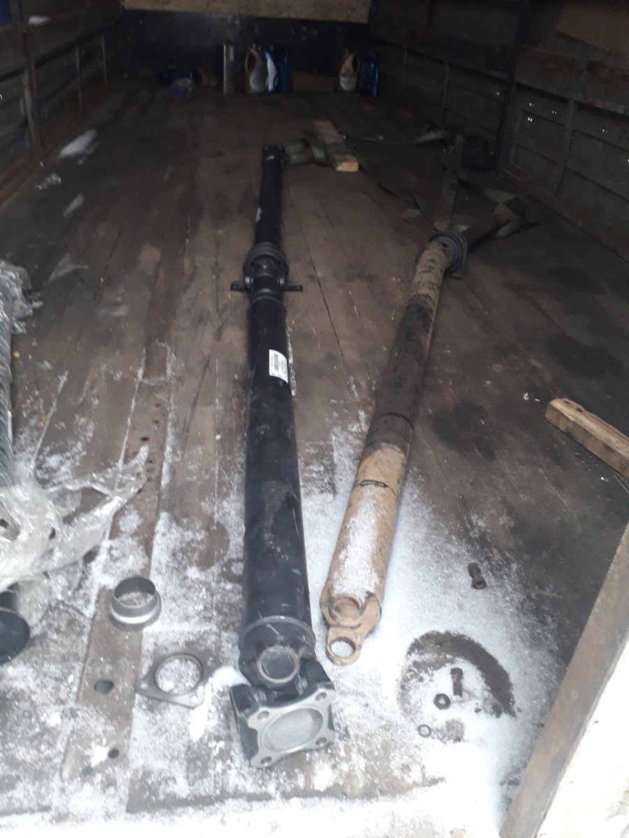

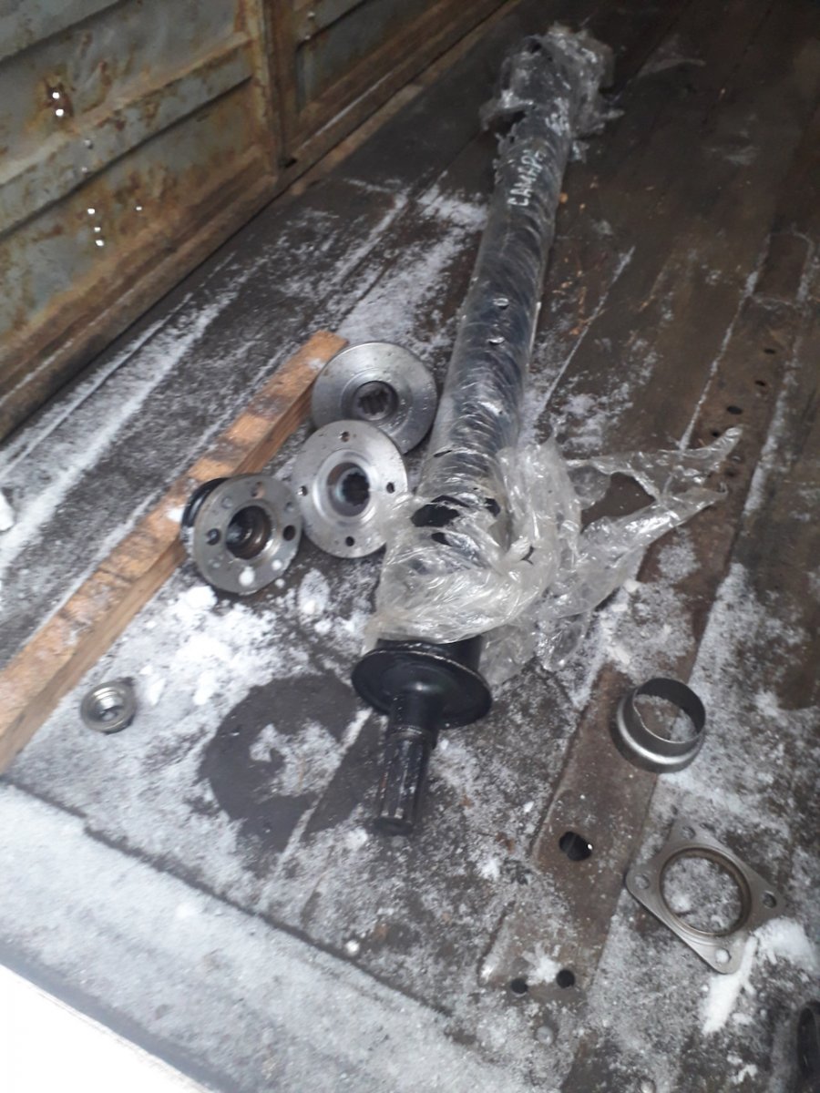

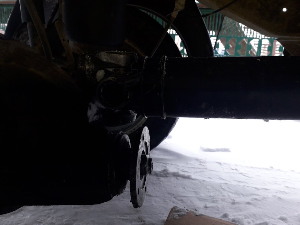

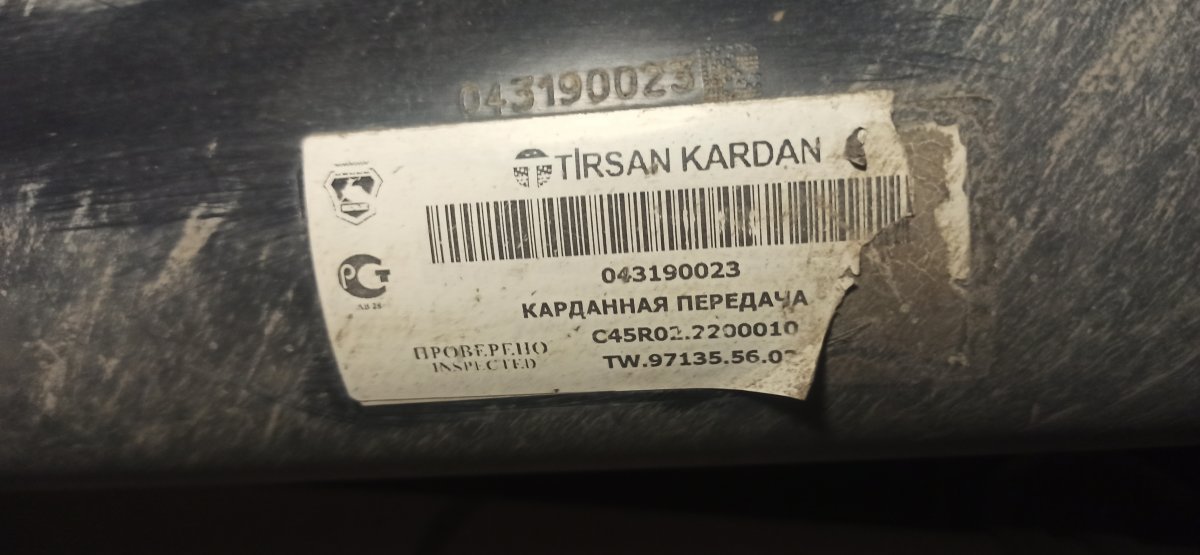

rusgg 4 003 Опубликовано 1 октября, 2021 Купил когда то такой кардан, почемуто не нашел с шлицевой кардан с обычными фланцами в Нижнем Новгороде. Токарь сделал фланцы. Поделиться сообщением Ссылка на сообщение Поделиться на другие сайты
газель2005 2 730 Опубликовано 1 октября, 2021 12 часов назад, L2140 сказал: фланцы КПП и моста изменены из-за кардана. А они не взаимозаменяемы разве? Врятли кроме наружного крепления газ, что-то изменил. Поделиться сообщением Ссылка на сообщение Поделиться на другие сайты
rusgg 4 003 Опубликовано 1 октября, 2021 @газель2005 болты на 12, диаметр больше. Поделиться сообщением Ссылка на сообщение Поделиться на другие сайты

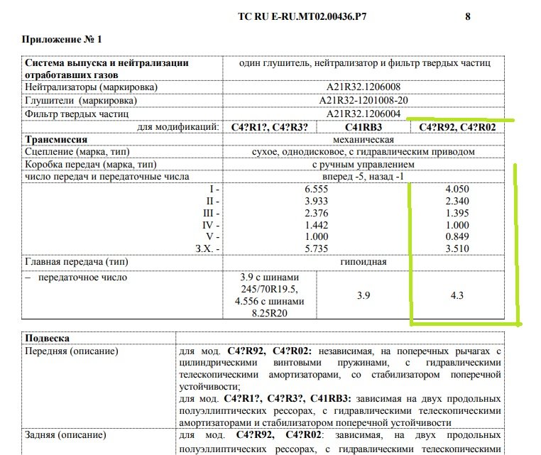

Дани117 29 Опубликовано 2 октября, 2021 4 часа назад, rusgg сказал: У 330 5 передача другая что ли? У 6 ступ тоже 5 обычная. Такая же передача. У меня такая коробка стоит, 90 км это 2600-2700 оборотов. Поделиться сообщением Ссылка на сообщение Поделиться на другие сайты

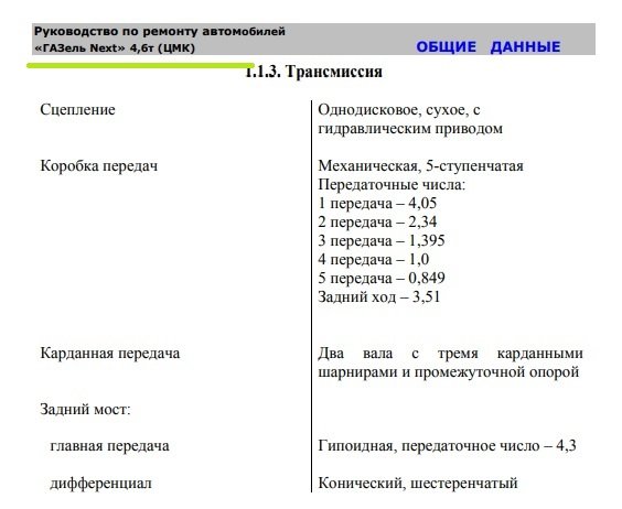

газель2005 2 730 Опубликовано 2 октября, 2021 На 4.6т и главная пара 4.5. Передаточные КПП дизельные дают прибавку где-то 5км/ч, а редуктор 4.3 5-8км/ч. На некстах 3.5т с гп 4.3 90км/ч это 2400 об/мин Поделиться сообщением Ссылка на сообщение Поделиться на другие сайты
Дани117 29 Опубликовано 2 октября, 2021 19 минут назад, газель2005 сказал: На 4.6т и главная пара 4.5. Передаточные КПП дизельные дают прибавку где-то 5км/ч, а редуктор 4.3 5-8км/ч. На некстах 3.5т с гп 4.3 90км/ч это 2400 об/мин На 4.6 редуктор 4.3, вы мне про мою машину сказки будете рассказывать? Поделиться сообщением Ссылка на сообщение Поделиться на другие сайты
Yowa 6 Опубликовано 2 октября, 2021 5 часов назад, Дани117 сказал: На 4.6 редуктор 4.3, вы мне про мою машину сказки будете рассказывать? У меня на 4.6 Г. П.-41/9=4,55 На 90км/ч примерно 2750 оборотов Поделиться сообщением Ссылка на сообщение Поделиться на другие сайты
dtrans 1 518 Опубликовано 2 октября, 2021 6 часов назад, газель2005 сказал: На некстах 3.5т с гп 4.3 90км/ч это 2400 об/мин Не знаю какая у меня ГП. По жпс 90 км/ч - 2500 об. Поделиться сообщением Ссылка на сообщение Поделиться на другие сайты
Дани117 29 Опубликовано 2 октября, 2021 37 минут назад, Yowa сказал: У меня на 4.6 Г. П.-41/9=4,55 На 90км/ч примерно 2750 оборотов Ну у вас и коробка совсем другая. У меня свежая машина, мост спайсер, коробка усиленная. Редуктор 43-10. Беда короче со скоростью. Я уже хотел от мерса поставить кпп, 180 с работой, но вроде как есть надежда поставить серийную кпп с такими же характеристиками и без всякого колхоза. Если не срастется, поеду воткну от мерса. Меня утомляет медленно ездить. Кстати на НН когда катался, заметил, что обороты на 80 кис на пятой чуть ниже. Может конечно тахограф привирает или спидометр. Поделиться сообщением Ссылка на сообщение Поделиться на другие сайты
L2140 1 800 Опубликовано 2 октября, 2021 Поделиться сообщением Ссылка на сообщение Поделиться на другие сайты
газель2005 2 730 Опубликовано 2 октября, 2021 @L2140 есть такое. Это с вагом идет 4.5 Поделиться сообщением Ссылка на сообщение Поделиться на другие сайты
