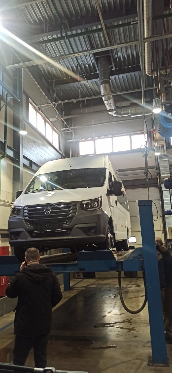

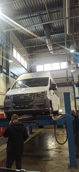

Yowa 6 Опубликовано 18 января, 2022 В 03.10.2021 в 09:43, Yowa сказал: У нас у всех " мечтателей" о 6 ступке походу только два пути: 1) купить и разобрать новую НН-ку. 2) купить КПП и колокол ( т.к уже есть номерки) и самим пробовать втыкать... Кто первый!!!??? Мы не ищем лёгких путей... Пошёл по первому варианту. Купил новую газель NN. Будем разбираться, что там "нового" поставили. Впечатления от 6-ти ступки только положительные!!! Пятая и шестая передача соответственно!!! 3 1 Поделиться сообщением Ссылка на сообщение Поделиться на другие сайты

Alex030569 7 066 Опубликовано 18 января, 2022 Сегодня узнал,что НН не удлиняют,т.к. идёт много датчиков на ней. Поделиться сообщением Ссылка на сообщение Поделиться на другие сайты
jeka1981 502 Опубликовано 18 января, 2022 Только что, Alex030569 сказал: Сегодня узнал,что НН не удлиняют,т.к. идёт много датчиков на ней вот это сильно отразиться на продажах авто Поделиться сообщением Ссылка на сообщение Поделиться на другие сайты
L2140 1 837 Опубликовано 18 января, 2022 42 минуты назад, Alex030569 сказал: Сегодня узнал,что НН не удлиняют,т.к. идёт много датчиков на ней. больше чем на ГАЗоне? Поделиться сообщением Ссылка на сообщение Поделиться на другие сайты
газель2005 2 770 Опубликовано 18 января, 2022 @Alex030569 Удлиняют. Только не те конторки у которых концы сильно привязаны к ГАЗу. Да и как понял переоборудование делают только на поставленных на учёт машинах. Поделиться сообщением Ссылка на сообщение Поделиться на другие сайты
zhn36 777 Опубликовано 18 января, 2022 1 час назад, Alex030569 сказал: Сегодня узнал,что НН не удлиняют,т.к. идёт много датчиков на ней. Поделиться сообщением Ссылка на сообщение Поделиться на другие сайты
Alex030569 7 066 Опубликовано 18 января, 2022 2 часа назад, газель2005 сказал: @Alex030569 Удлиняют. Только не те конторки у которых концы сильно привязаны к ГАЗу. Да и как понял переоборудование делают только на поставленных на учёт машинах. Дяди Васи в гаражах все что хочешь отрежут и приварят.Я говорю об официальном удлинении,т.е. с документами Поделиться сообщением Ссылка на сообщение Поделиться на другие сайты
