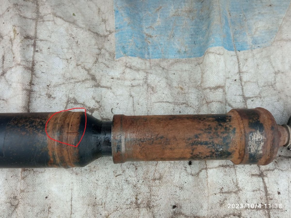

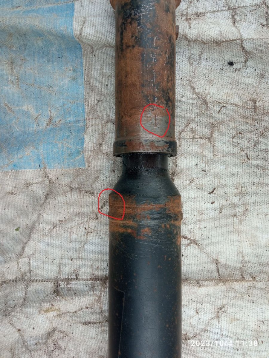

Denis_Perm 0 Опубликовано 4 октября, 2023 Кардан, передний и задний. Я не разбирал, так купил. Передний скорее всего не снимали. Задний снимали точно. Зачем - не знаю. На карданах наклеек нет, на ШРУС выбито Spicer. И на переднем, и на заднем есть стрелки. Очевидные, заводские, выдавленные. На той части, где внутренние шлицы (короткая). На ответной части (большой, где наружные шлицы) ярко выраженных меток нет. Но, есть кусочек продольно приваренной проволоки. И, проволока не совпадает со стрелками. И, на ответной части напротив стрелок каких либо меток не видно. И, вообще других меток на ответной части не видно. Как это понимать? Приваренная проволока все таки метка и у меня карданы не правильно собраны? Или приваренная проволока это что-то технологическое/транспортировочное, а стрелка не малой части ничего не значит? Или стрелка это все таки метка, а метки на ответной части потерялись? Поделиться сообщением Ссылка на сообщение Поделиться на другие сайты
Александр 213 9 Опубликовано 4 октября, 2023 @Denis_Perm @Denis_Perm Стрелки должны совпадать,значит побывал в шаловливых ручках. Поделиться сообщением Ссылка на сообщение Поделиться на другие сайты
Denis_Perm 0 Опубликовано 4 октября, 2023 4 минуты назад, Александр 213 сказал: @Denis_Perm @Denis_Perm Стрелки должны совпадать,значит побывал в шаловливых ручках. Так не ответной стрелки. Или Вы имеете ввиду на одном стрелка, на втором - приваренная проволока? Поделиться сообщением Ссылка на сообщение Поделиться на другие сайты
Александр 213 9 Опубликовано 4 октября, 2023 Проволока приварена для транспортировки кардана,совмести приваренные проволочные места на кардане. 1 Поделиться сообщением Ссылка на сообщение Поделиться на другие сайты
Denis_Perm 0 Опубликовано 4 октября, 2023 3 минуты назад, Александр 213 сказал: Проволока приварена для транспортировки кардана,совмести приваренные проволочные места на кардане. На маленькой части нет приваренной проволоки. Есть только стрелка выдавленная. Поделиться сообщением Ссылка на сообщение Поделиться на другие сайты
Александр 213 9 Опубликовано 4 октября, 2023 @Denis_Perm @Denis_Perm Ищи должны быть. Поделиться сообщением Ссылка на сообщение Поделиться на другие сайты
Denis_Perm 0 Опубликовано 4 октября, 2023 5 минут назад, Александр 213 сказал: @Denis_Perm @Denis_Perm Ищи должны быть. На маленькой вот такие запилы есть. Но их три по кругу, на примерно равном расстоянии. А проволока приваренная на большей части одна. Поделиться сообщением Ссылка на сообщение Поделиться на другие сайты
Александр 213 9 Опубликовано 4 октября, 2023 Проволока приварена на всех карданах для транспортировки,ищи. Поделиться сообщением Ссылка на сообщение Поделиться на другие сайты

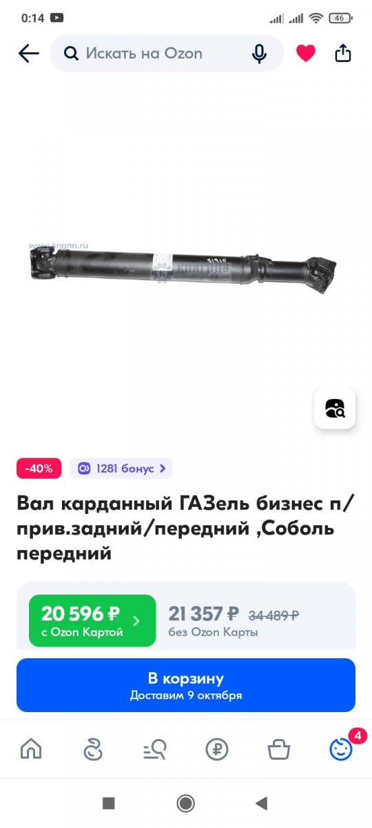

jon61rus 273 Опубликовано 4 октября, 2023 Нашёл на Азоне, писал продавцу говорят Тирсан Поделиться сообщением Ссылка на сообщение Поделиться на другие сайты
paul799 844 Опубликовано 5 октября, 2023 19 часов назад, Александр 213 сказал: Проволока приварена на всех карданах для транспортировки,ищи. Я покупал в "Педалях ГАЗ" 2 кардана ТИРСАН - на передний и задний мосты - через петельки ИМХО были 2 скрутки из проволочек, чтобы кардан не раскрылся при транспортировке. То, что купил Denis_Perm - видится мне это ушатанные Б/У тирсановские карданы с перебитыми крестовинами и собранные на коленке. Ржавчина на них говорит сама за себя. У мну уж года 4 стоят - ни одного очага коррозии. Поделиться сообщением Ссылка на сообщение Поделиться на другие сайты
jon61rus 273 Опубликовано 5 октября, 2023 11 минут назад, paul799 сказал: Я покупал в "Педалях ГАЗ" 2 кардана ТИРСАН - на передний и задний мосты - через петельки ИМХО были 2 скрутки из проволочек, чтобы кардан не раскрылся при транспортировке. То, что купил Denis_Perm - видится мне это ушатанные Б/У тирсановские карданы с перебитыми крестовинами и собранные на коленке. Ржавчина на них говорит сама за себя. У мну уж года 4 стоят - ни одного очага коррозии. Так там шрус стоит. Это не Тирсан Поделиться сообщением Ссылка на сообщение Поделиться на другие сайты

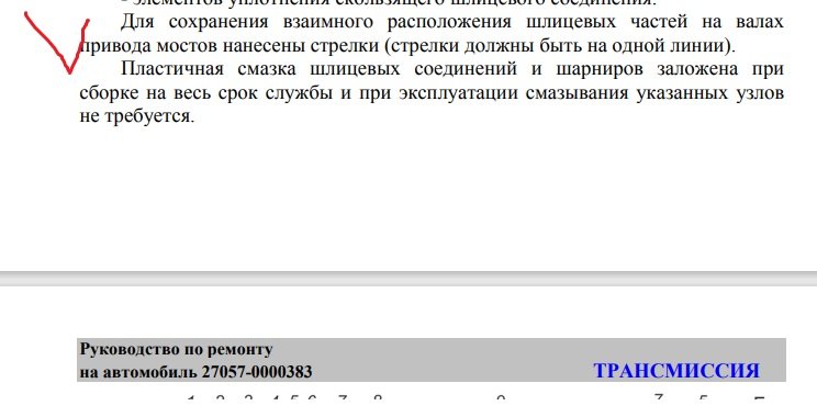

L2140 1 779 Опубликовано 5 октября, 2023 @Denis_Perm Поделиться сообщением Ссылка на сообщение Поделиться на другие сайты
