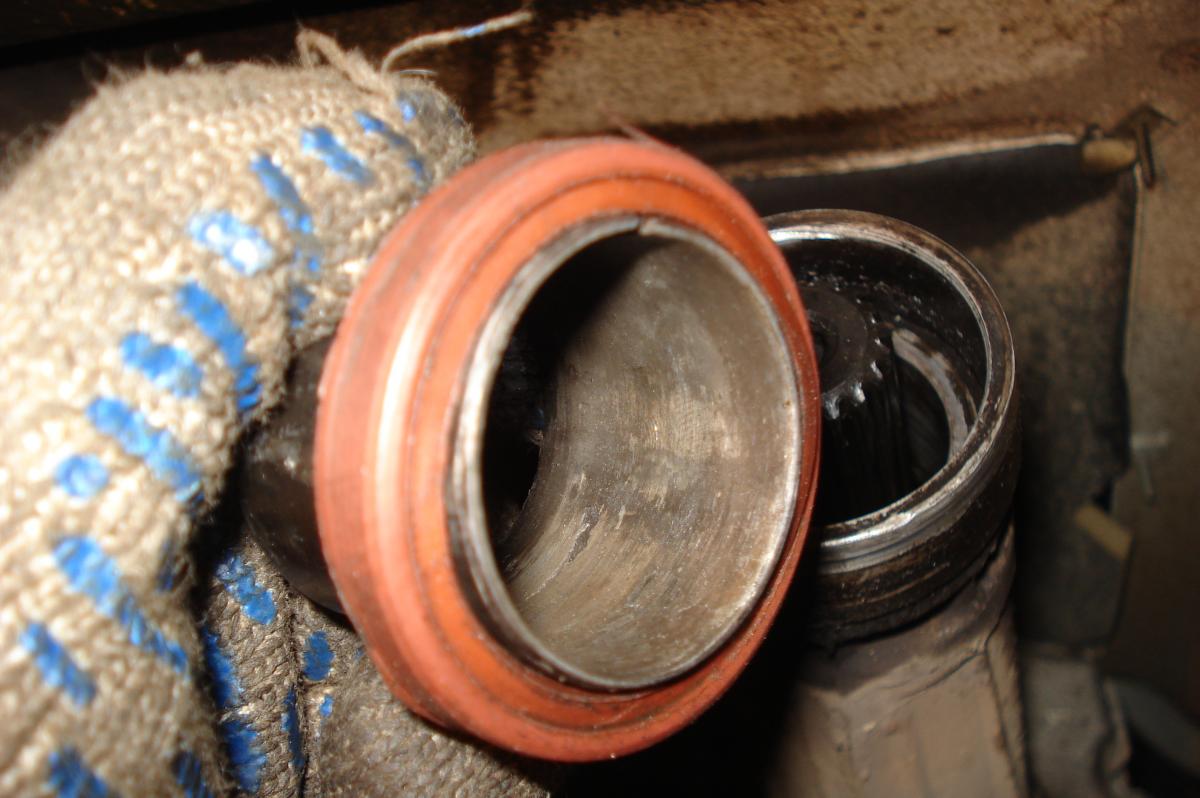

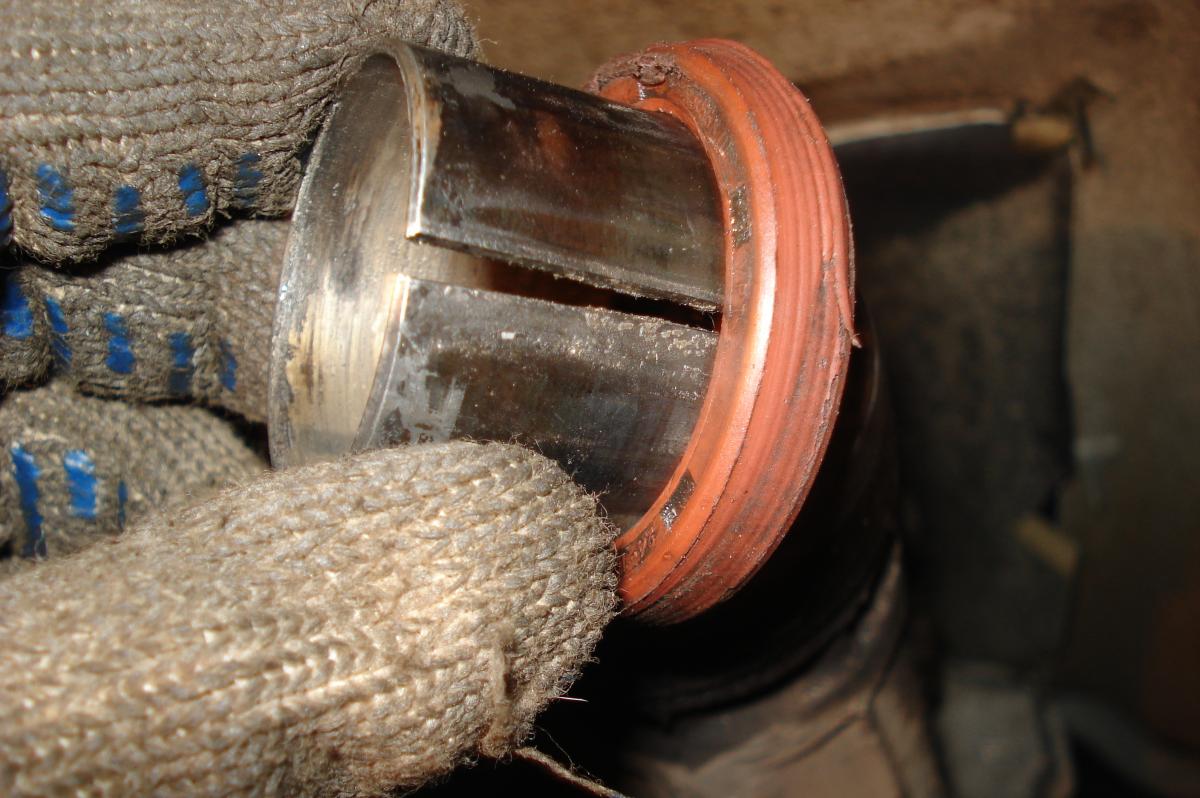

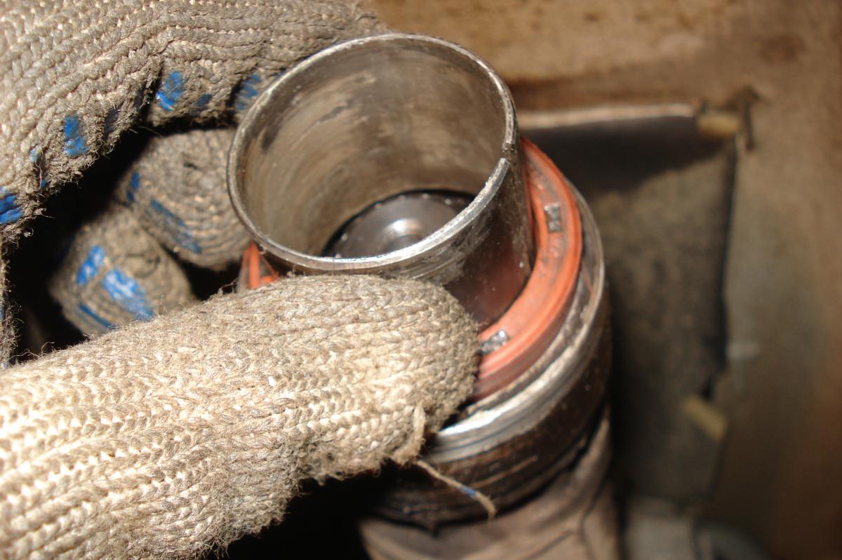

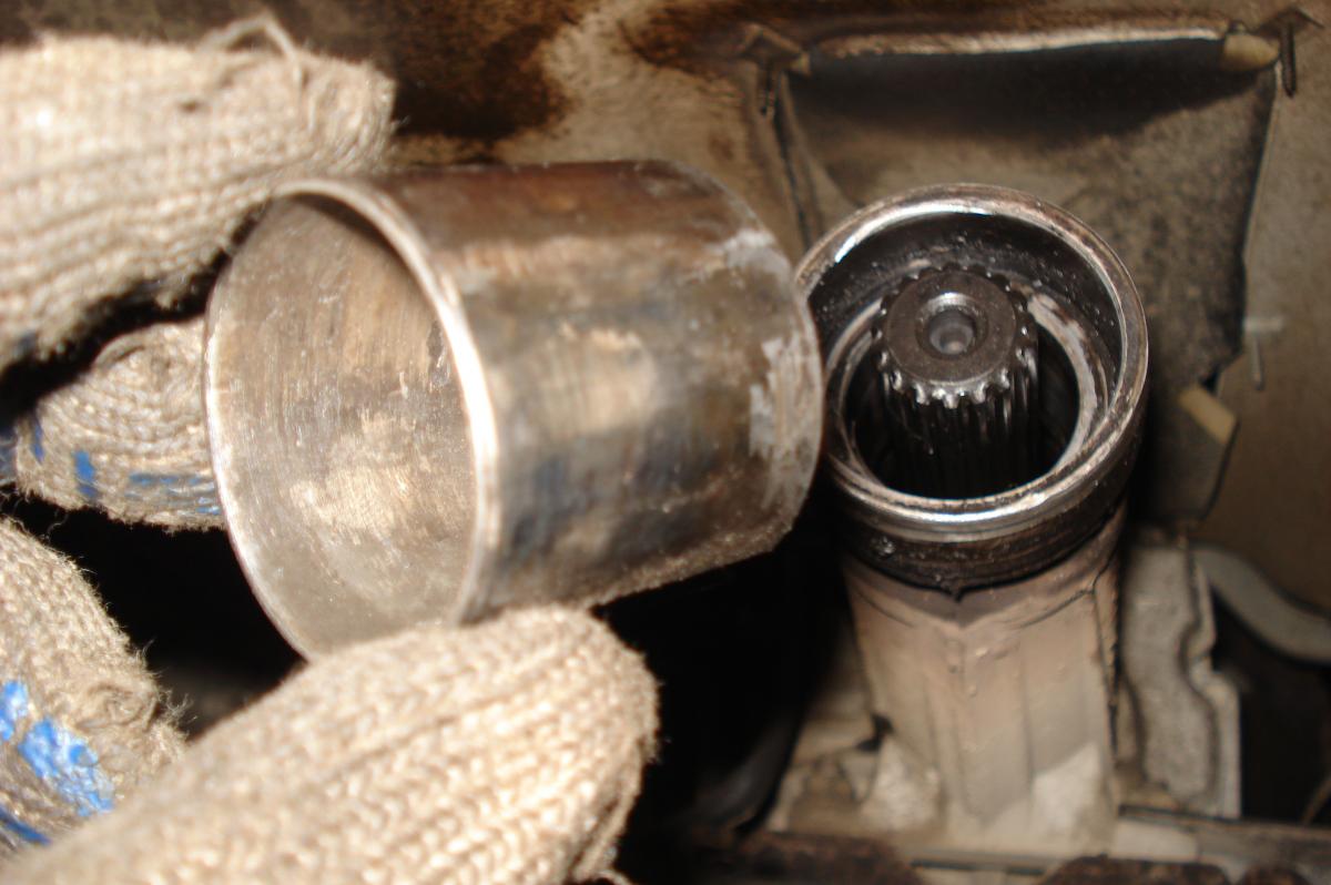

В.Ю 0 Опубликовано 21 сентября, 2016 Всем доброго дня. Вчера по не понятным причинам сгорели 2 сальника в хвостовике КПП. Ни вибраций,ни какого постороннего шума не слышал. Приехал в гараж. Начал снимать шрусовый кардан тот , который расположен от коробки передач до раздатки. Снимали часа 2 с половиной(снимал первый раз, пробег 31 тыс).Жаль фото не сообразил сделать. А вопрос такого плана. Можно ли поставить вместо этого шрусового кардана, наш родной на крестовинах, не меняяя карданы заднего и переднего моста?. В дороге одному , если что случись, то не снять этот ШК. За ранее спасибо Поделиться сообщением Ссылка на сообщение Поделиться на другие сайты
Игорь85 861 Опубликовано 21 сентября, 2016 Всем доброго дня. Вчера по не понятным причинам сгорели 2 сальника в хвостовике КПП. Ни вибраций,ни какого постороннего шума не слышал. Приехал в гараж. Начал снимать шрусовый кардан тот , который расположен от коробки передач до раздатки. Снимали часа 2 с половиной(снимал первый раз, пробег 31 тыс).Жаль фото не сообразил сделать. А вопрос такого плана. Можно ли поставить вместо этого шрусового кардана, наш родной на крестовинах, не меняяя карданы заднего и переднего моста?. В дороге одному , если что случись, то не снять этот ШК. За ранее спасибоможно, только фланец на рк нодо менять. Поделиться сообщением Ссылка на сообщение Поделиться на другие сайты
В.Ю 0 Опубликовано 21 сентября, 2016 можно, только фланец на рк нодо менять.Спасибо И еще Вопрос, зачем в хвостовик КПП ставится втулка вместе сальниками? Поделиться сообщением Ссылка на сообщение Поделиться на другие сайты
Lakostra 188 Опубликовано 21 сентября, 2016 Всем доброго дня. Вчера по не понятным причинам сгорели 2 сальника в хвостовике КПП. Ни вибраций,ни какого постороннего шума не слышал. Приехал в гараж. Начал снимать шрусовый кардан тот , который расположен от коробки передач до раздатки. Снимали часа 2 с половиной(снимал первый раз, пробег 31 тыс).Жаль фото не сообразил сделать. А вопрос такого плана. Можно ли поставить вместо этого шрусового кардана, наш родной на крестовинах, не меняяя карданы заднего и переднего моста?. В дороге одному , если что случись, то не снять этот ШК. За ранее спасибоА в чём причина ,такого долгого снятия кардана ? У себя снял и поставил этот шрусовый пром кардан минут за сорок. Поделиться сообщением Ссылка на сообщение Поделиться на другие сайты
В.Ю 0 Опубликовано 22 сентября, 2016 А в чём причина ,такого долгого снятия кардана ? У себя снял и поставил этот шрусовый пром кардан минут за сорок.Сам ни чего не пойму. Вот посмотрите выше пост с фотографиями. Там в хвостовике стояла втулка. Получается кардан был в напряжении. Уже покаялся , что не заснял на видео. Поделиться сообщением Ссылка на сообщение Поделиться на другие сайты
paul799 854 Опубликовано 22 сентября, 2016 (изменено) Спасибо И еще Вопрос, зачем в хвостовик КПП ставится втулка вместе сальниками?Я не специалист по коробкам, но ИМХО на фото сталебаббитовая втулка удлинителя КПП. Она должна быть запрессована в корпус КПП. То, что у тебя она выскочила - брак либо удлинителя КПП (прослаблено отверстие), либо самой втулки.Ты этот вопрос задай лучше в общей ветке про КПП - там люди опытные, собаку на коробках съели. Изменено 22 сентября, 2016 пользователем paul799 Поделиться сообщением Ссылка на сообщение Поделиться на другие сайты
В.Ю 0 Опубликовано 22 сентября, 2016 спасибоЯ не специалист по коробкам, но ИМХО на фото сталебаббитовая втулка удлинителя КПП. Она должна быть запрессована в корпус КПП. То, что у тебя она выскочила - брак либо удлинителя КПП (прослаблено отверстие), либо самой втулки.Ты этот вопрос задай лучше в общей ветке про КПП - там люди опытные, собаку на коробках съели. спасибо Поделиться сообщением Ссылка на сообщение Поделиться на другие сайты
