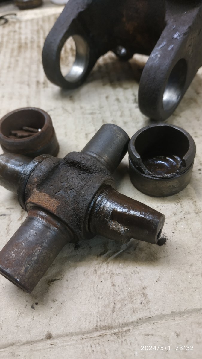

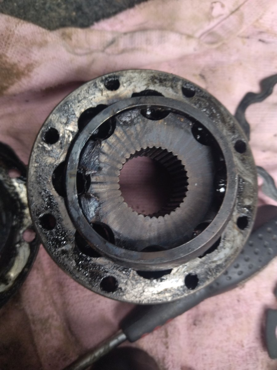

Сергей 90 23 Опубликовано 1 мая, 2024 Просто так. Для справки. Задний кардан. В таком состоянии не видел ещё . Меняли в сервисе меньше двух лет назад. Пробег этого г. -19500.. Постукивания , особенно в туннелях слышал давно. Долго возился с заменой левой крестовины переднего привода - иголки - в куски .(Пробег тот-же) Так как последний опыт замены крестовины на Жигулях был больше 20 лет назад. Уверенный что победил , сделал дежурный осмотр карданов - и сел на попу. Не совсем разгильдяй. Пытался шприцевать крестовины. Вот только смазка вылезает в одном из четырех подшипников.. Так что не расслабляйтесь , товарищи. Всех с Первомаем . Поделиться сообщением Ссылка на сообщение Поделиться на другие сайты

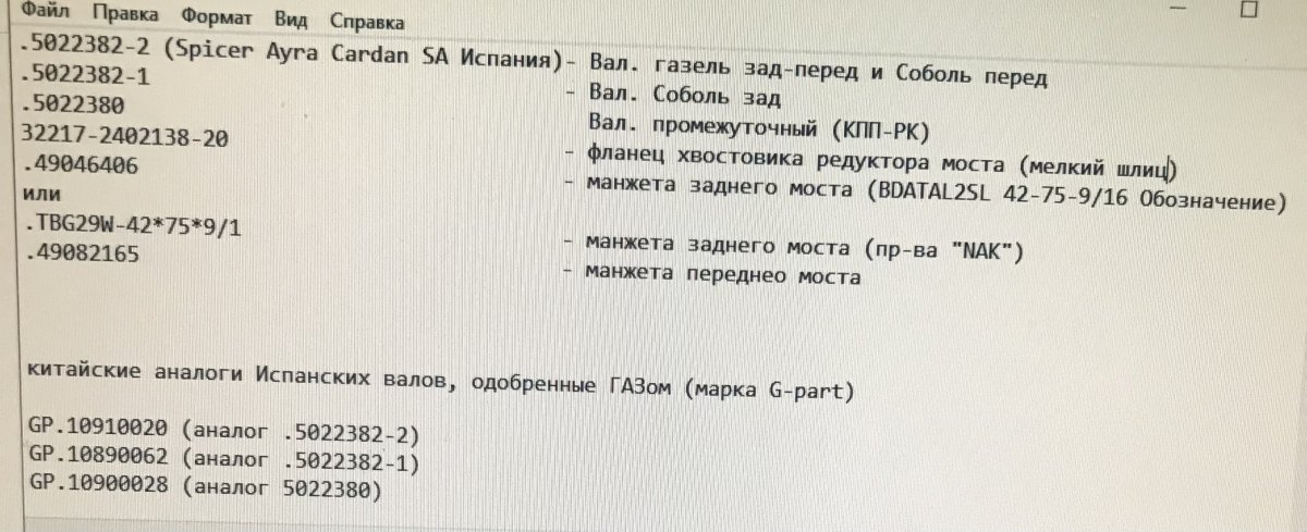

Сергей 90 23 Опубликовано 1 июля, 2025 Здравствуйте, коллеги! После лопнувшей крышки на уже второй родной раздатке жизнь подвела к замене родной РК на от 66 го. В ажиотаже решил и карданы ставить ШРУС. РК 66 уже есть с фланцами ШРУС 8 болтов. Подрамник , рычаги. Вопрос в карданах. Шрусовых карданов не видел. Не допонимаю что нужно для полного комплекта. Знаю - передний-задний на РК 66 встают заводские. Промежуточный - укорачивать. ( Шлицы? Вал?) Ещё втулки вытачивать в хвостовики мостов. (И коробки ?) Для карданов ШРУС. Их шлицы короче (?).. Нет картинки. Может подскажите где купить готовые карданы , комплект. 8 болтов на Газель РК газ 66.. Чтоб просто установить. У меня не получилось. Седьмой десяток. В инете не "как рыба в воде". Как целлофановый пакет. А сервис мой больше по УАЗ. Заранее большое спасибо! И ещё: похоже такая переделка в Подмосковье выливается в 150т +. Поделиться сообщением Ссылка на сообщение Поделиться на другие сайты

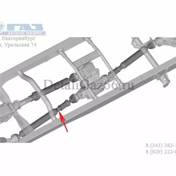

L2140 1 799 Опубликовано 1 июля, 2025 @Сергей 90 список на картинке. Стоит добавить болты крепления карданов и гайки фланцев. обращаю внимание, что 8-ми болтовые валы несколько лет не применяются заводом. Сейчас в моде на 6 . Другого производителя. 1 Поделиться сообщением Ссылка на сообщение Поделиться на другие сайты

L2140 1 799 Опубликовано 1 июля, 2025 @Сергей 90 вот визуализация. На стрелку внимание не обращать Поделиться сообщением Ссылка на сообщение Поделиться на другие сайты
