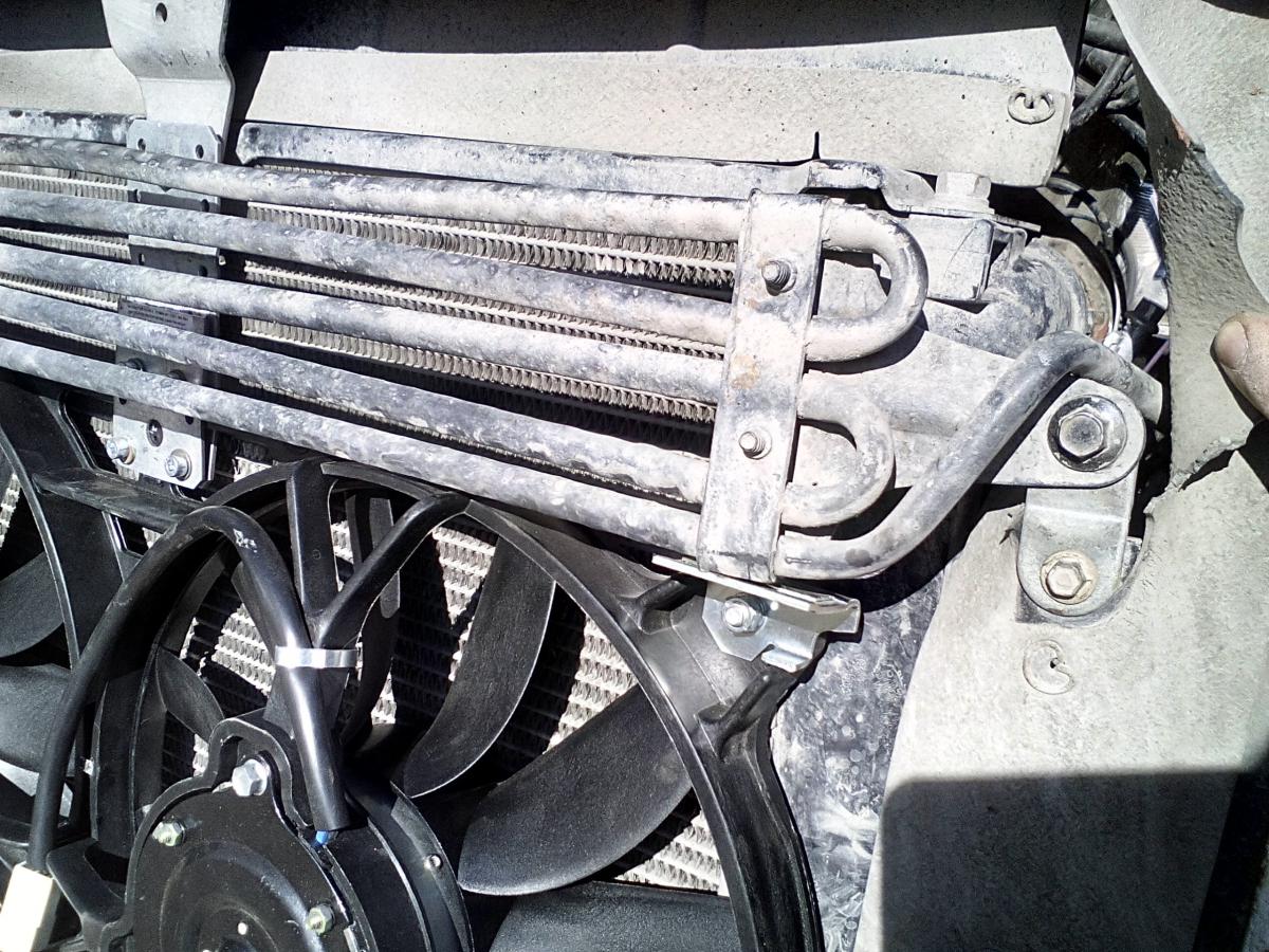

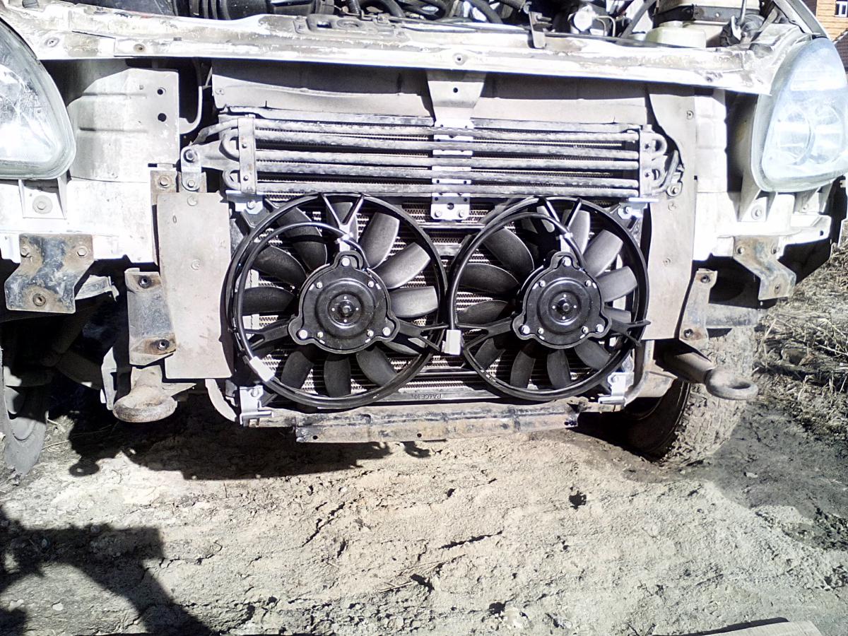

Андрей 72 3 Опубликовано 15 апреля, 2015 (изменено) Приветствую форумчан. Знакомство с Газелью началось с ремонта... мать его, этот УМЗ!!Сколхозил электровинты от Нивы 214. Фотоотчетец прилагаю.По электрике не могу ответить, друг подключал, он соображает.Есть принудиловка на оба винта и так же через доп. датчик температуры на патрубке термостата.Темп. датчик 94-99, но не устраивает, буду менять на "ранний" по температуре.Стало лучше, но "Божественного охлаждения" не получил.Так же сразу поставил новую крышку расширительного бачка (обычную газоновскую желтую), стояла синяя - маде ин Германи...так клапан в бачке валялся!! А с виду была как новая. Термостат на 70 градусов,поменял жижу на красный антифриз. Заказал электропомпу БОШ, буду подключать на нивовские пропеллеры.И озадачу товарища на реле с временной задержкой, типа турботаймера... чтоб теплоударов избежать.Ну и радиатор наверное 3х. рядный, либо от Тойота Марк 2. Да и электроклапан печки на тройник сменю. Надеюсь это все решит проблему системы ОЖ на 4216. Только вопрос с родной муфтой остается открытый... хочется на иномарочную поменять, с плавным включением. Изменено 15 апреля, 2015 пользователем Андрей 72 Поделиться сообщением Ссылка на сообщение Поделиться на другие сайты

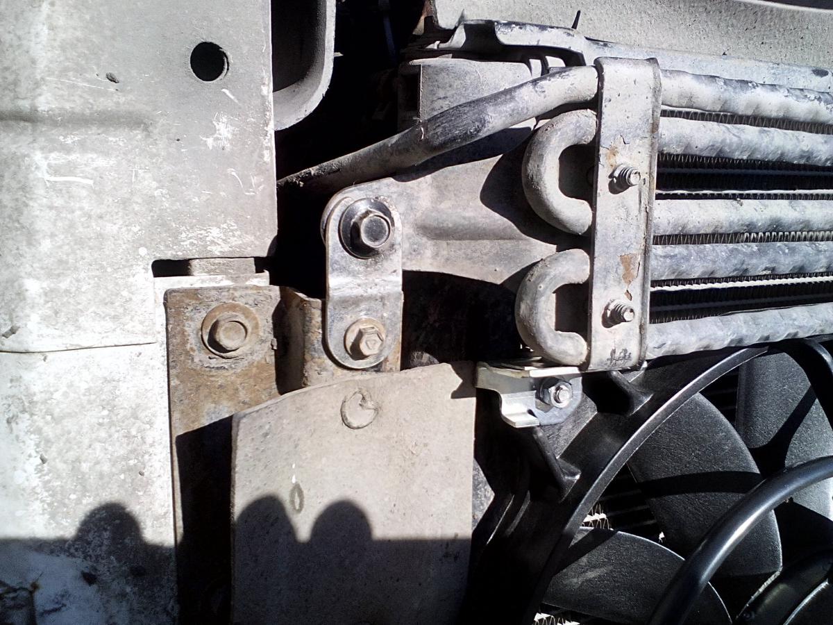

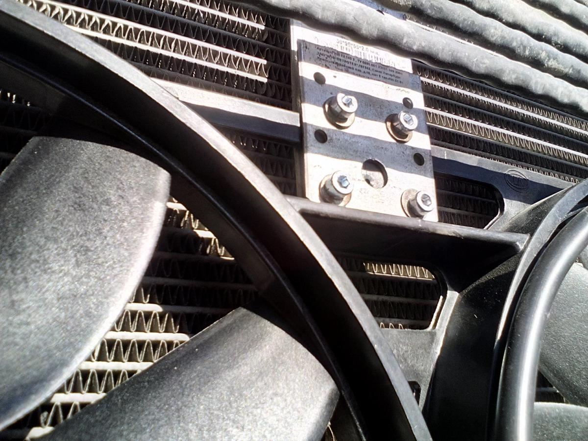

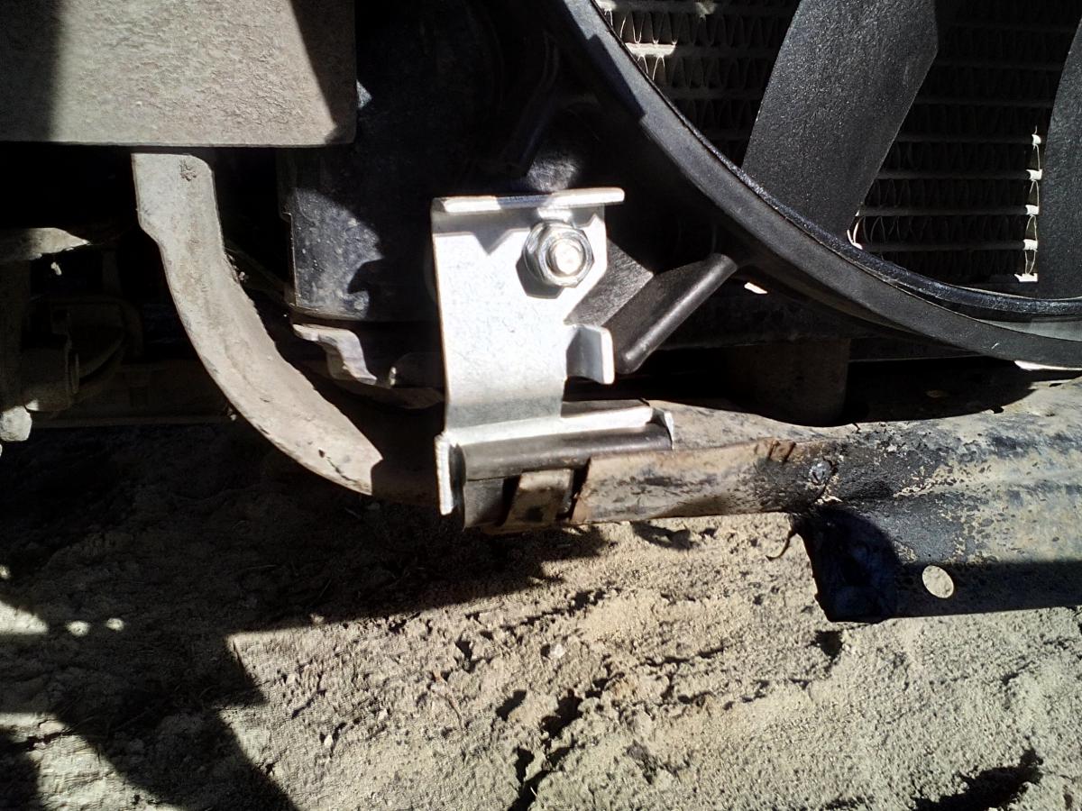

Андрей 72 3 Опубликовано 19 апреля, 2015 Переделал систему доп. охлаждения. Сейчас в тестовом режиме. Поднял радиатор сантиметров на 10, винты поставил сверху, масляный радиатор снизу, проводку на вентиляторы поменял на кг 2x2,5 (сначала провода использовал первые попавшиеся, карлсоны жрут электричество хорошо, на провода не скупитесь), крепления изготавливались из подручных металлических пластин и уголков при помощи болгарки, дрели и рулетки. Пострадал бампер... слегка смахивает на Франкинштейна... Перенес номерные знаки вниз, в радиаторной решетке вырезаны доп. отверстия для лучшего обдува. По деньгам: Электро винты от Нивы - 2800р. + 160р. провод кг 2x2,5 - 5 метров + кнопка 15р. + доп. датчик температуры 200р. + пара хомутов 50р. + трубка для термо датчика 150р. + ещё пара метров провода, клеммочки, болтики, винтики, шайбы, гайки, уголки, изолента, припой, паяльник, пистолет для клеевого карандаша - бесценные гаражные залежи!!! + пиво товарищам за помощь. В общем тысячи 3500-4000. Так же была куплена электро помпа бош 1900р., на днях буду ставить, запитаю вместе с винтами.Надеюсь решу вопрос с термоударом после остановки двигателя.Вроде все, если что вспомню - допишу.Фото чуть позже. 2 Поделиться сообщением Ссылка на сообщение Поделиться на другие сайты

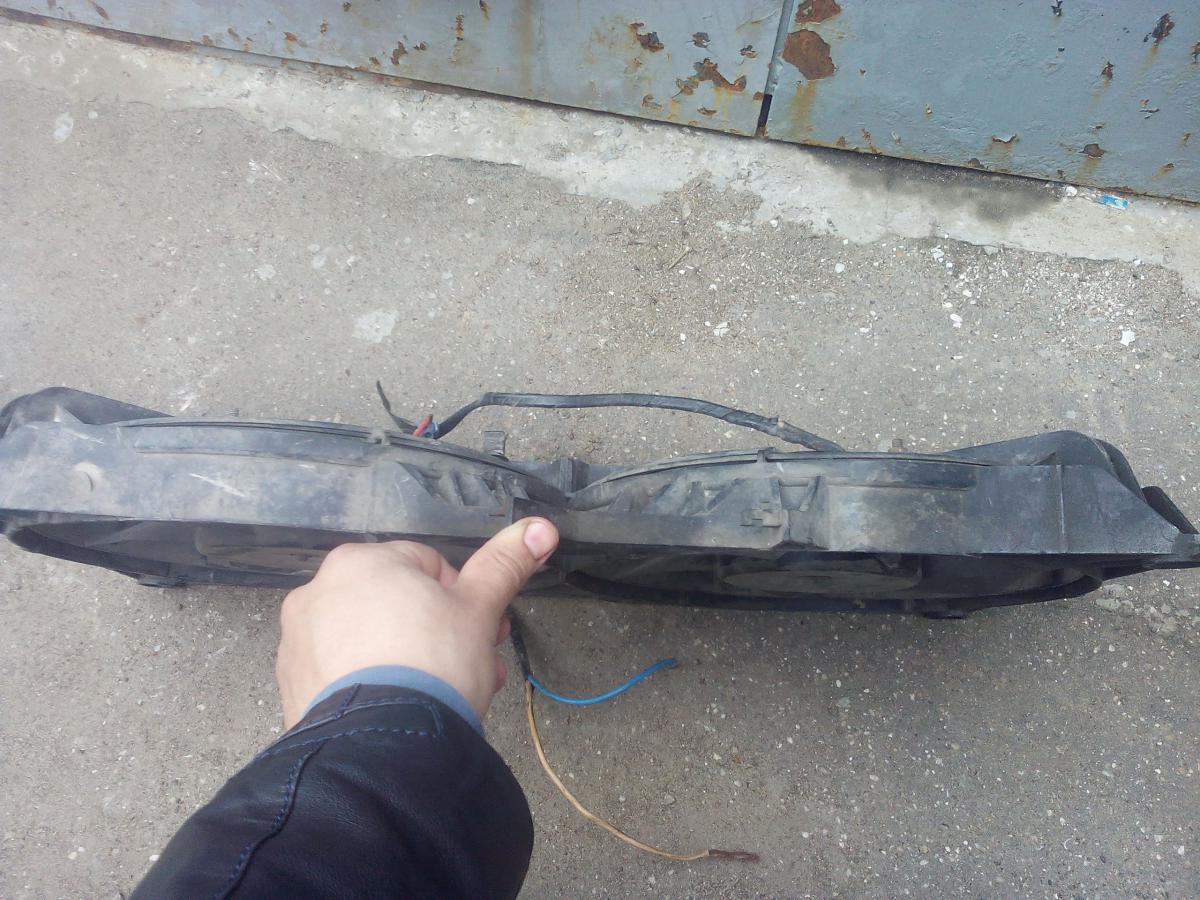

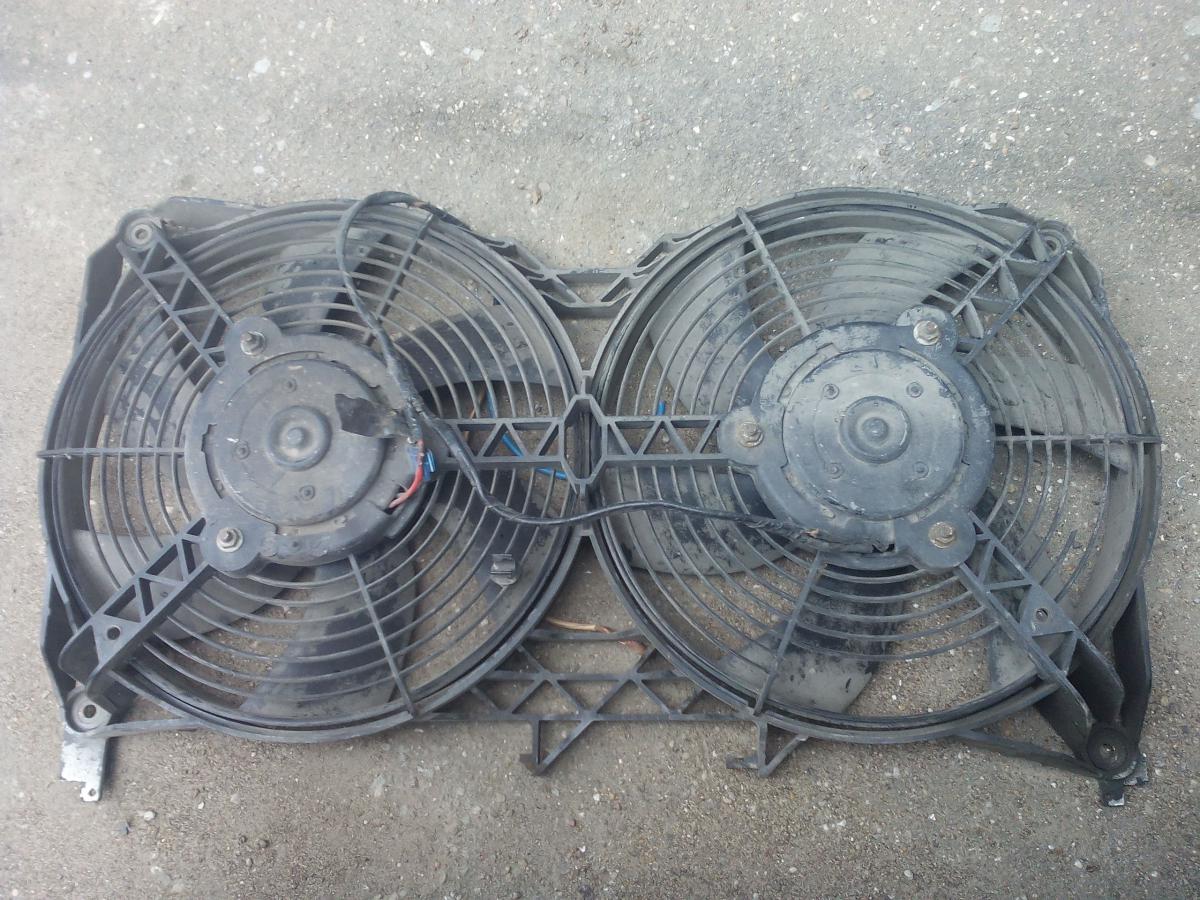

AndreyMoscow 3 Опубликовано 30 апреля, 2015 ребята, вот этот от чего вентилятор, от нивы или шеви нивы? Поделиться сообщением Ссылка на сообщение Поделиться на другие сайты
странNik 247 Опубликовано 30 апреля, 2015 сдается что это совсем не нивовские Поделиться сообщением Ссылка на сообщение Поделиться на другие сайты
Владимир116 396 Опубликовано 30 апреля, 2015 (изменено) Похоже, что от нивы. А может и нет. Но по направлению лопастей он стоял за радиатором. От шнивы выше на картинке. Изменено 30 апреля, 2015 пользователем Владимир116 Поделиться сообщением Ссылка на сообщение Поделиться на другие сайты
странNik 247 Опубликовано 30 апреля, 2015 всегда было рамка и венты...без усилителей,венты много мелких лопастей Поделиться сообщением Ссылка на сообщение Поделиться на другие сайты
AndreyMoscow 3 Опубликовано 30 апреля, 2015 сдается что это совсем не нивовскиеДа это нивский вентиль только с какой именно и где ставить.? Похоже, что от нивы. А может и нет. Но по направлению лопастей он стоял за радиатором. От шнивы выше на картинке.Тоже думаю,что нивский,спасибо. Поделиться сообщением Ссылка на сообщение Поделиться на другие сайты
