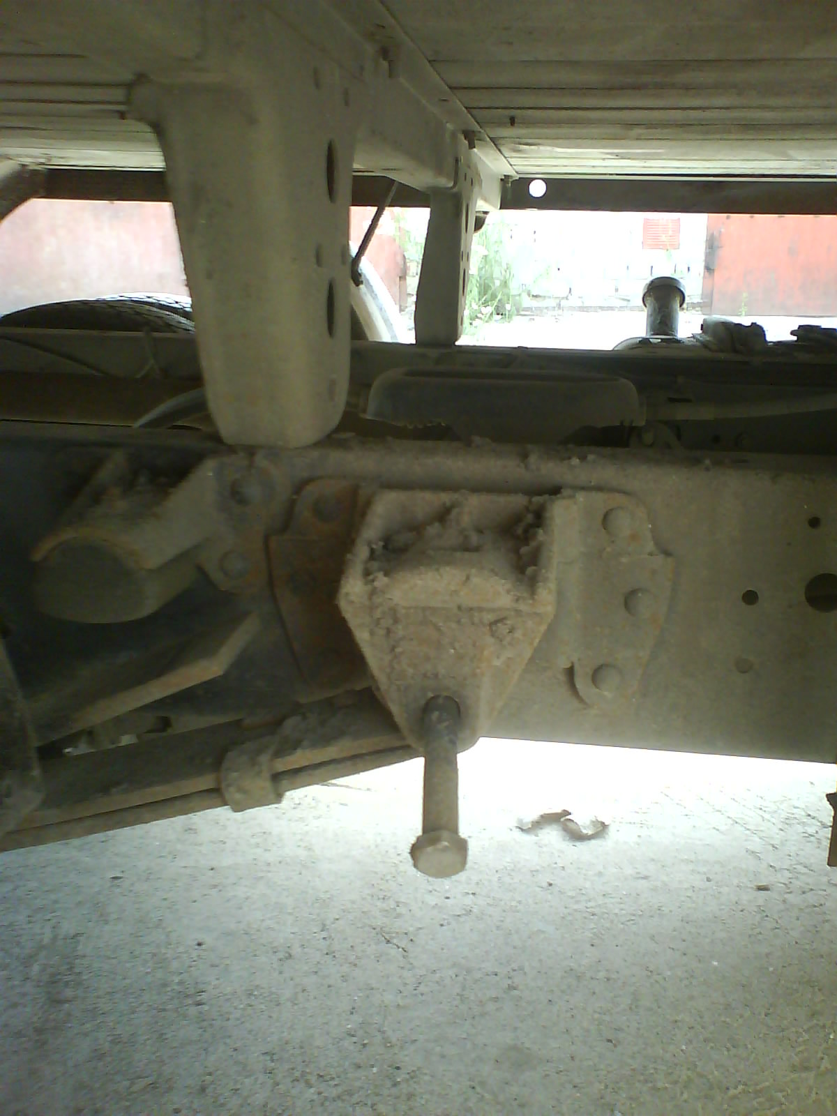

master 4 Опубликовано 20 марта, 2011 отвалились стойки каркаса тента и срезало гайку болта на правой задней рессоре болт вылез уперся в газовый баллон и точил там дырку. только запланированная покраска баллона выявила источник шума. на пустом баллоне в кабине был слышен звук как будто поплавок шарит по дну. Поделиться сообщением Ссылка на сообщение Поделиться на другие сайты
