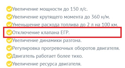

bykarev 47 Опубликовано 25 июля, 2016 чавой то 161,Я в то время не понимал тонкостей прошивки поэтому и спросил здесь, теперь все понятно.Спасибо.А предлагалось следующее: Поделиться сообщением Ссылка на сообщение Поделиться на другие сайты
чавой то 161 45 Опубликовано 25 июля, 2016 Отключение ЕГР однозначно подразумевает полное отключение его. Другой вопрос что могут сказать что это перечислены варианты чего можно сделать,, а что Вам делали уже индивидуально. Задам вопрос. Вы им про сохранение гарантии у диллеров что нибудь говорили или они Вам? И прокладку устанавливали вам на обводную трубку ЕГР? Поделиться сообщением Ссылка на сообщение Поделиться на другие сайты

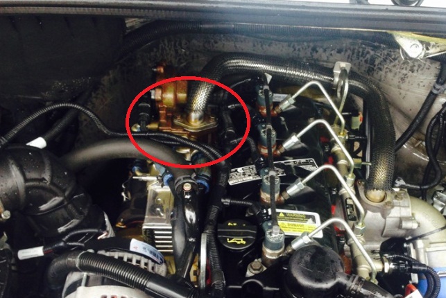

bykarev 47 Опубликовано 25 июля, 2016 (изменено) чавой то 161,На счет гарантии не помню, а прокладку ставил сам, на егр. Изменено 25 июля, 2016 пользователем bykarev Поделиться сообщением Ссылка на сообщение Поделиться на другие сайты
fff187 213 Опубликовано 25 июля, 2016 чавой то 161,На счет гарантии не помню, а прокладку ставил сам, на егр. Если клапан под присмотром электроники смысла в прокладки нет.Ставишь прокладку-отключай клапан полностью или егр снимай и глуши все.Скажи пожалуйста , рано или поздно он ЕГР замкнёт по питанию , перекосит(заклинит) в открытом положении , потечёт охладитель - ВЫ предлагаете купить новый клапан ЕГР или охладитель в такой ситуации ??? )))Рана или поздно колеса отвалятся.Верните мне деньги за прошивку неправильную :lol:Если клапан под присмотром электроники смысла в прокладки нет.Ставишь прокладку-отключай клапан полностью или егр снимай и глуши все.Рана или поздно колеса отвалятся.Верните мне деньги за прошивку неправильную :lol:Я выложу ссылку если не забанят модераторы.Можно??? Поделиться сообщением Ссылка на сообщение Поделиться на другие сайты

чавой то 161 45 Опубликовано 25 июля, 2016 (изменено) Скажи пожалуйста , рано или поздно он ЕГР замкнёт по питанию , перекосит(заклинит) в открытом положении , потечёт охладитель - ВЫ предлагаете купить новый клапан ЕГР или охладитель в такой ситуации ??? ))) Если клапан под присмотром электроники смысла в прокладки нет.Ставишь прокладку-отключай клапан полностью или егр снимай и глуши все.Тут с обоими не соглашусь. И в первом и втором случае можно ставить прокладку в первом случае когда ЕГР программно закрыт, прокладка перекрывающая обводную трубку в пускной коллектор, будет как предохранительная. Потому как бывают случаи когда ЕГР вроде работает (не заклинен и двигается) и ошибок по нему нет, но сам клапан когда в закрытом положении все равно перепускает газы, так как посадочное место подгорело и не герметично, вот в таком случае выручит прокладка. И во втором случае при отключении неисправного ЕГР, его глушить обязательно, так как клапан ни как не управляется и хоть после репрога находится в закрытом положении но сам электроклапан не работает и в любое время может открыться. И фактически данные прошивки отличаются только маской ошибок и управлением ЕГР. И поэтому если стоит прошивка с программно закрытым и подключенным ЕГР и он вдруг потек то достаточно будет и прокладку поставить и тосол заглушить, и все будет как и прежде, а вот если с ним что то по электрической части станет(что скорее всего быстро наступит без охлаждения) или сгорит или заклинит(и датчик положения выкинет ошибку) с авто тоже все будет нормально(так как калибры уже рассчитаны на работу без его открытия) но ошибка появится и чек зажгет по его контролю. Изменено 25 июля, 2016 пользователем чавой то 161 Поделиться сообщением Ссылка на сообщение Поделиться на другие сайты
