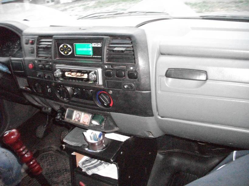

Toyota007 2 891 Опубликовано 27 сентября, 2010 Поставил себе подъемники.Кнопки поставил на бизнесе на крышку печки в районе рычага КПП.Эта крышка снимается в два счета.Кнопки поставил по верхним углам этой крышки.Для водителя кнопка стекла получилась в удобном месте,для пассажиркой немного тянуться.А пассажиру то же удобна.Единственная проблема была при установке подъемников это в крышке сделать аккуратные отверстия под кнопки.Питание взял с блока предохранителей.Там есть штатное место под подъемники,и уже даже заведено питание.Нужно только найти клемму и предохранитель и всё.Подсветку для кнопок взял с розетки,которая стоит по центру приборки и то же подсвечивается при включении габаритов. Поделиться сообщением Ссылка на сообщение Поделиться на другие сайты

Toyota007 2 891 Опубликовано 1 октября, 2010 Жаль что нет фото.Фото будет через неделю,уезжаю в деревню.Я так понял фото нужно как поставил кнопки на торпеде. по чём брал?Покупал у нас в Нижнем на авто рынке с одной направляющей и БОШ мотором который ходит по рейке в верх низ за 2000 рублей.В комплекте два стек. под., проводка две заглушки,две кнопки и инструкция. Поделиться сообщением Ссылка на сообщение Поделиться на другие сайты

Toyota007 2 891 Опубликовано 7 октября, 2010 Вот такие купил.С БОШ моторами.За 2000р.Вот так поставил кнопки.Хотя хотел поставить три.Две у водителя одну у пассажира,и всё к этому купил.Но не поставил из за большего количества проводов в каждую дверь.Резиновый шланг на перегибе дверей не выдержал бы такого количества проводов,(там и так много проводов,сигналка,поворотники,подогрев зеркал)и побоялся ,что зимой на морозе его бы поломало в месте с проводами.Всё ставил сам.Проблем не было.Главная проблема было это очень аккуратно сделать отверстия под кнопки.А вот так поставил подлокотники.Очень удобные. Поделиться сообщением Ссылка на сообщение Поделиться на другие сайты
АлТек 4 Опубликовано 7 октября, 2010 Вот такие купил.С БОШ моторами.За 2000р.Вот так поставил кнопки.Хотя хотел поставить три.Две у водителя одну у пассажира,и всё к этому купил.Но не поставил из за большего количества проводов в каждую дверь.Резиновый шланг на перегибе дверей не выдержал бы такого количества проводов,(там и так много проводов,сигналка,поворотники,подогрев зеркал)и побоялся ,что зимой на морозе его бы поломало в месте с проводами.Всё ставил сам.Проблем не было.Главная проблема было это очень аккуратно сделать отверстия под кнопки.А вот так поставил подлокотники.Очень удобные.Уже третий год стоят некокого намека на поломку. Поделиться сообщением Ссылка на сообщение Поделиться на другие сайты
