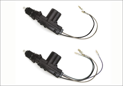

Vadim11011 2 Опубликовано 17 июля, 2011 У людей тойоты лохматых годов???? :lol: :lol: :lol:нормальных годов...их наверное зацепило что русский автопром наконец таки штатно устанавливает всё это чё за активаторы?????? :rolleyes:вот такиеhttp://www.google.ru/imgres?imgurl=http://...tx=92&ty=68 Поделиться сообщением Ссылка на сообщение Поделиться на другие сайты
