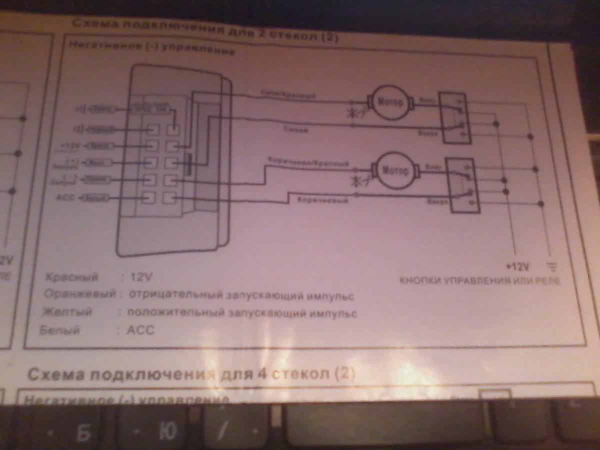

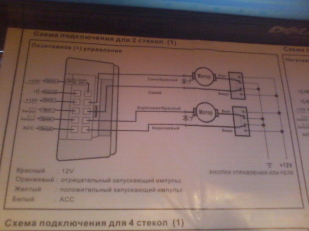

Митя13 0 Опубликовано 20 мая, 2013 Люди добрые, помогите разобраться со схемой доводчиков. всю голову сломал, так и не заработало... и в чем отличие этих 2х схем и какую мне использовать? Поделиться сообщением Ссылка на сообщение Поделиться на другие сайты
zenya 724 Опубликовано 20 мая, 2013 Люди добрые, помогите разобраться со схемой доводчиков. всю голову сломал, так и не заработало... и в чем отличие этих 2х схем и какую мне использовать?Сигналка какая ??? Поделиться сообщением Ссылка на сообщение Поделиться на другие сайты
Slavyan 973 Опубликовано 21 мая, 2013 Люди добрые, помогите разобраться со схемой доводчиков. всю голову сломал, так и не заработало... и в чем отличие этих 2х схем и какую мне использовать?Я себе ставил недавно доводчик на 2 стекла с памятью. Так там просто красный на плюс, черный на минус. Белый провод на снятие с охраны, белый с красной полосой на постановку. Затем берешь два провода (белый и коричневый) которые идут с кнопки стеклоподъемника на мотор разрезаешь и подключаешь к ним 4 провода от доводчика на ту дверь с которой мудришь. Затем с другой дверью. После проверяешь снятием и постановкой на охрану туда ли движутся стекла. И всё Поделиться сообщением Ссылка на сообщение Поделиться на другие сайты
Crady 8 671 Опубликовано 21 мая, 2013 и в чем отличие этих 2х схем и какую мне использовать?отличие в том что по разному управляется.в одном случае для управления используется + в другом минус.у меня используется минус.разницы конечно особой нет,какая больше по душе,ту и используй Поделиться сообщением Ссылка на сообщение Поделиться на другие сайты
Spas750 327 Опубликовано 21 мая, 2013 Люди добрые, помогите разобраться со схемой доводчиков. всю голову сломал, так и не заработало... и в чем отличие этих 2х схем и какую мне использовать?А что тут не понятного, все просто и легко, у тебя еще схема на русском, я себе покупал, так там только цвета на английском и то разобрался. Поделиться сообщением Ссылка на сообщение Поделиться на другие сайты
zenya 724 Опубликовано 21 мая, 2013 А что тут не понятного, все просто и легко, у тебя еще схема на русском, я себе покупал, так там только цвета на английском и то разобрался.Аналогично Поделиться сообщением Ссылка на сообщение Поделиться на другие сайты
