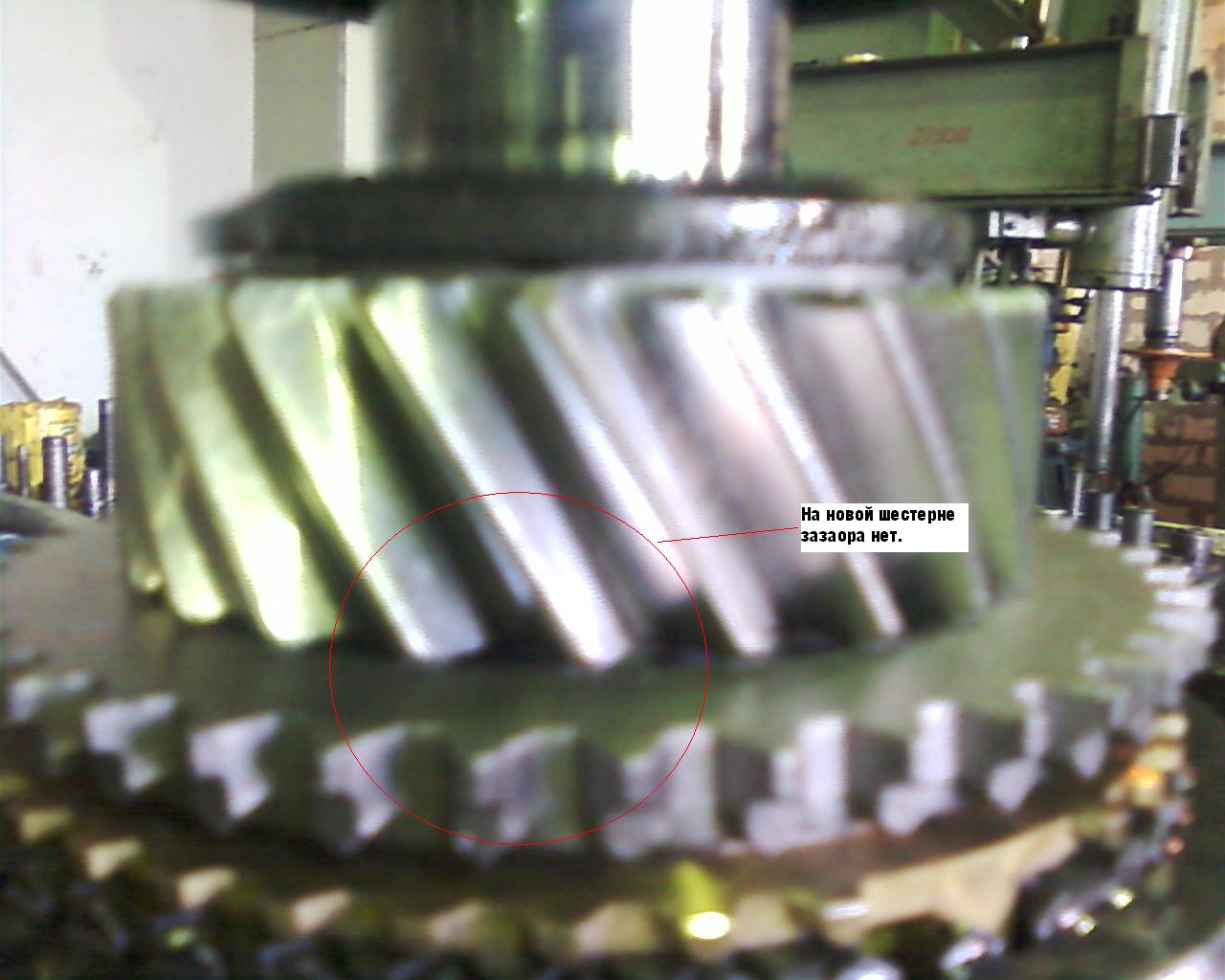

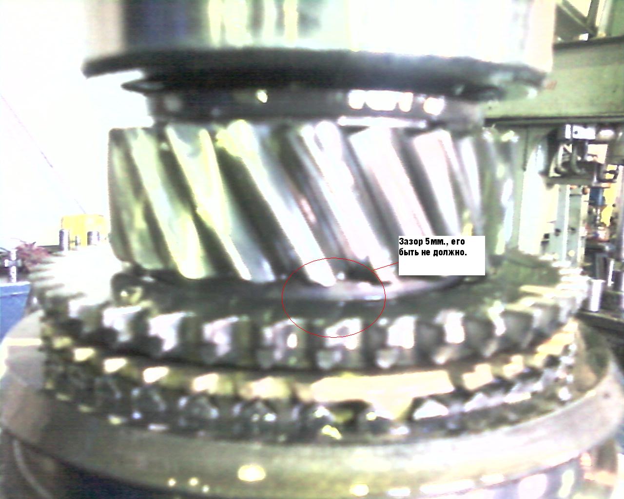

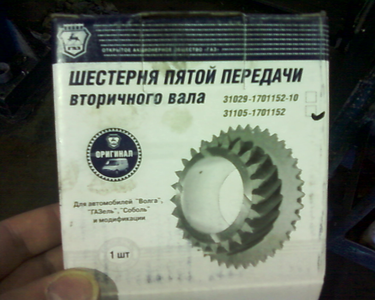

ofis 0 Опубликовано 11 апреля, 2011 Сегодня был на сервисе, по гарантии перебирали КПП, причиной грохота в КПП оказалась шестерня 5-ой передачи вторичного вала КПП, она состоит из двух частей, запресованных одна в другую и видимо из-за плохой запрессовки между ними образовался зазор, в результате при работе на нейтральной передаче первичный вал цеплял зубьями эту шестерню и получался этот грохот. На мой вопрос, почему грохот был не постоянно механик ответил, что зазор при работе КПП мог меняться(увеличиваться или уменьшаться), по-этому шум не постоянный. После сборки КПП шум исчез, с 5-ой на 4-ую стало легче переключаться. Посмотрим что будет дальше. Удалось сделать несколько фото, там всё видно. Поделиться сообщением Ссылка на сообщение Поделиться на другие сайты

ofis 0 Опубликовано 19 апреля, 2011 Первичный вал постоянно работает с промежуточным , на вторичном только в зацеплении с шестерёнками . Первичный вал не мог сам зацеплять на нейтрале ЭТУ шестерню . Вы или ошиблись , либо вас обманули .Не буду спорить, может я не так понял, т.к. то что происходит внутри КПП меня особо не интересует, ну то что не обманули это точно, т.к. грохота нет и переключение легче. Хотелось бы услышать вашу версию грохота в коробке и его взаимосвязь с шестернёй 5-ой передачи торичного вала, раз уж знакомы с принципом работы КПП.Спасибо! Поделиться сообщением Ссылка на сообщение Поделиться на другие сайты
Максвел 4 Опубликовано 21 апреля, 2011 Не буду спорить, может я не так понял, т.к. то что происходит внутри КПП меня особо не интересует, ну то что не обманули это точно, т.к. грохота нет и переключение легче. Хотелось бы услышать вашу версию грохота в коробке и его взаимосвязь с шестернёй 5-ой передачи торичного вала, раз уж знакомы с принципом работы КПП.Спасибо! Вчера тоже ездил на гарантию по КП. Не стали вскрывать, хотя записался на 5 дней вперед, объяснили что какие то лепестки корзины дребезжат, когда даёшь газу при нейтралке грохот исчезает. Вот тебе вся гарантия. Деньги при ТО любят получать, а как что на ремонт то сразу отшивают. Вот так у нас ребята, ГАЗовцы работают. Поделиться сообщением Ссылка на сообщение Поделиться на другие сайты
