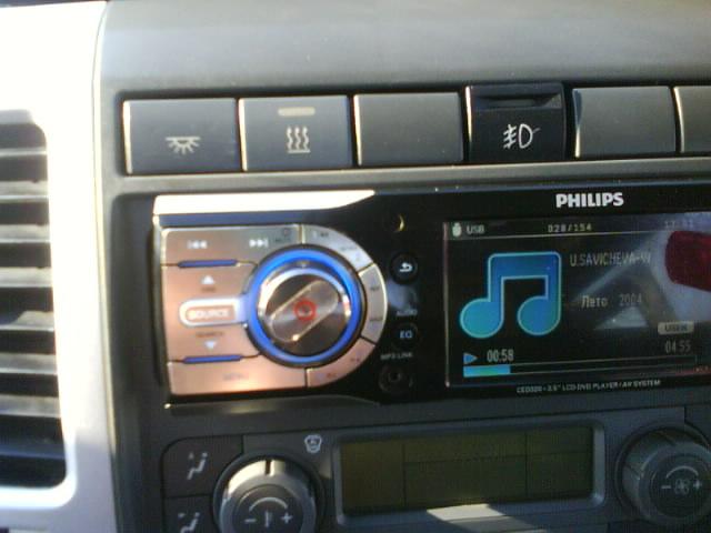

ankor 2 Опубликовано 22 апреля, 2011 (изменено) ЖДЁМ ФОТО от ankorПривет! Это кнопка на панели-вторая слева- догреватель Изменено 22 апреля, 2011 пользователем ankor Поделиться сообщением Ссылка на сообщение Поделиться на другие сайты

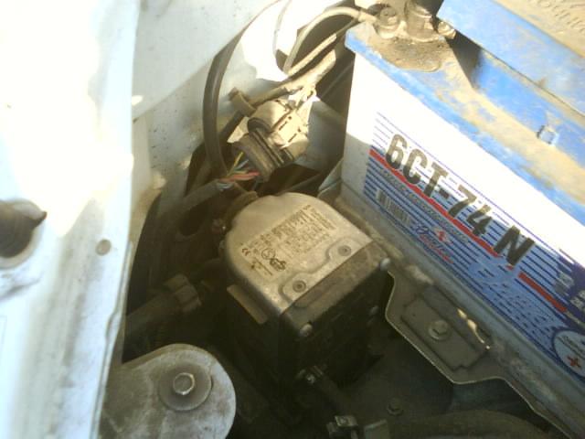

ankor 2 Опубликовано 22 апреля, 2011 (изменено) у тебя штатно установленный!? (заводом)сфоткай что где как, может и у меня колодка такая найдётсяа вот и сам догреватель гидроник Eberchpeher D5WZ 5квт он штатный с завода, над ним колодка Изменено 22 апреля, 2011 пользователем ankor Поделиться сообщением Ссылка на сообщение Поделиться на другие сайты
Lacevod 9 Опубликовано 22 апреля, 2011 а вот и сам догреватель гидроник Eberchpeher D5WZ 5квт он штатный с завода Это обычный, с выносной помпы. ( правда в случае использования как догревателя она и не нужна) А вот КОМПАКТ ( с встроенной помпой ), на это место не влазит. :( Поделиться сообщением Ссылка на сообщение Поделиться на другие сайты
Алексей Ф. 10 186 Опубликовано 22 апреля, 2011 Гидроники подогреватели есть двух видов - обычный , в едином корпусе и "половинка" - то же самое , но разделённое на две части для удобства установки в авто с тесным моторным отсеком! У меня и брата стоят обычные Гидроники под расширительным бачком ! Догреватель это наверное одна из "половинок " Гидроника, та , что без тосольной помпы .. Ну и пульта управления нет. Поделиться сообщением Ссылка на сообщение Поделиться на другие сайты
