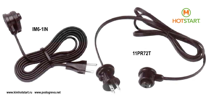

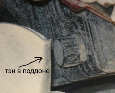

Кстати кто знает что за тэны стоят на блоке и поддоне картера. Шнурков от них нет. Продавцы тоже нефига толком не говорят. Может от 110 В раз америкосский. И подойдет ли шнур питания от тэнов Хотстарт вот этих http://podogreva.net/page28
GLAZGO
Вот шнуры питания. Первый вроде должен подойти для тэна который для масла, а второй для тэна что в блоке стоит. Насколько пока удалось узнать, то тэны производства Филипс, тот же Хотстарт только в профиль посему шнуры должны подойти. Усталось узнать насколько они вольт. Если померять сопротивление тэна то используя какие нибудь формулы что то получим? кто силен в электрике? ;)
На Камминсе сразу с завода идут электроподогрев на 220в , один тэн стоит в блоке двигателя на 500 Вт и в маслянном поддоне 160 Вт, только провода надо самому искать или изготовить их. С ночи включаешь в розетку, с утра в любой мороз движок тёплый.

nikolay1! Да, спасибо я тоже уже узнал, что тэны на 220 В, провода от тэнов Хотстарта такие же. Можно и самому сделать, но лучше готовый раз есть тем более к штырям тэна не так уж и просто что то нормальное сделать. Звонил в офис Хотстарта, грят разобрали все, видимо у всех провода не идут с тэнами. Обещали вроде к осени завести. Сам тэн как я понял тоже у них есть, вот он на рисунке рядом с нарисованным. Единственно я так понял он у них на 750 Вт и закрывается сверху резиным колпачком а не колпачком гайкой как у нас.
Набрал в поисковике цифры 11PR72T , зашел на Сайт (WHEEL BEARINGS AND SEALS BLUE BIRD CHASSIS). Нашел провода в таблице, а они 120 вольт.
Кислород
Зашел на другой сайт (Section Five), нашел таблицу “получше”
