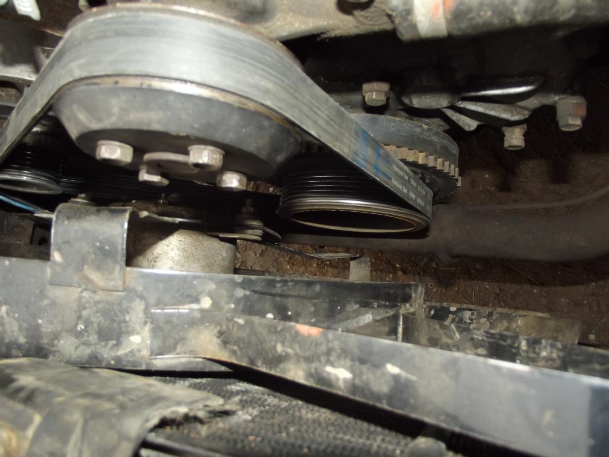

Дедила купил генератор 4216 вместе с установочной плитой на ней ролик-натежитель. На 402 если ставить только генератор встаёт без переделок шкив нужно будет перекинуть под клиновый, а если с роликом и плитой одно отверстие на плите нужно будет пере сверлить одно отверстие. И оставить поликлиновый ремень.

Смотри сам, как тебе удобно. Не пойму, ты под поликлин хочешь переделать? Изменено пользователем Дедила

Да под поликлин.
Денис16i
post-77976-0-99184000-1420130870_thumb.jpgвот так у меня сейчас, забыл про буксующие свистящие ремни.
