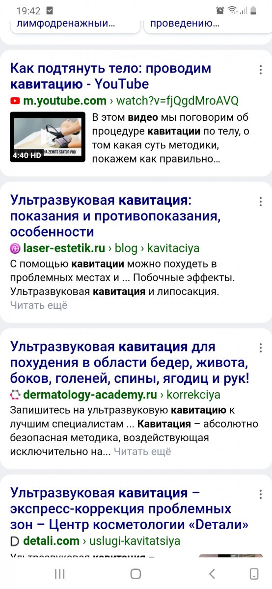

Когда-то давно смотрел док. фильм про кавитацию на винтах кораблей. Решил сейчас найти что-то прсмотреть. Вот что выдал Яндекс
B.V.A
@lostmedia  на плм её сразу видно, чуть газу и..  но эт немного другое) хотя называется так же..
