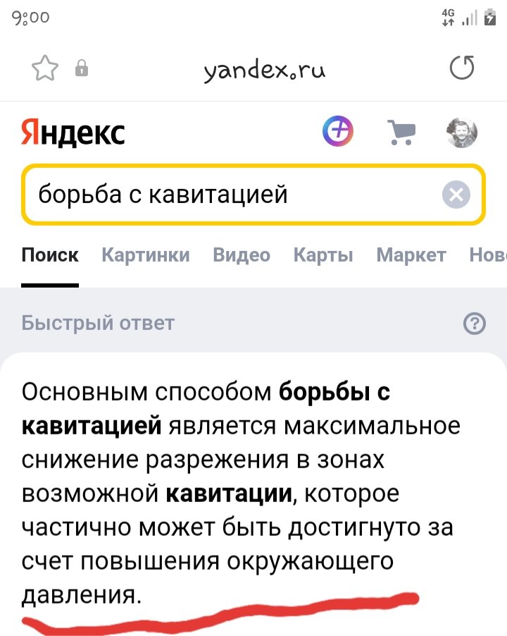

Татарин
rusgg
rusgg
Еще с кавитацией можно бороться думая что ее нет.
