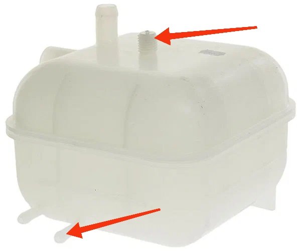

Доброго времени суток товарищи, подскажите пожалуйста для чего нужен второй патрубок на расширительном бачке? (у меня он заглушен), и вот эта вот приблуда с низу расширительного бачка (фото прикрепил) у меня на нем пластмассовая гайка?
lostmedia
4 часа назад, Шнуров777 сказал:
Один на термостат, второй на радиатор. Гайкой прикручивается к кронштейну.
  • Спасибо 1
L2140
6 часов назад, Шнуров777 сказал:
второй для подключения второго пароотвода на автомобилях где он есть. Т.к. бачок унифицирован для нескольких моделей, модификаций.
для крепления к нижнему кронштейну с помощью металлической шайбы и гайки.

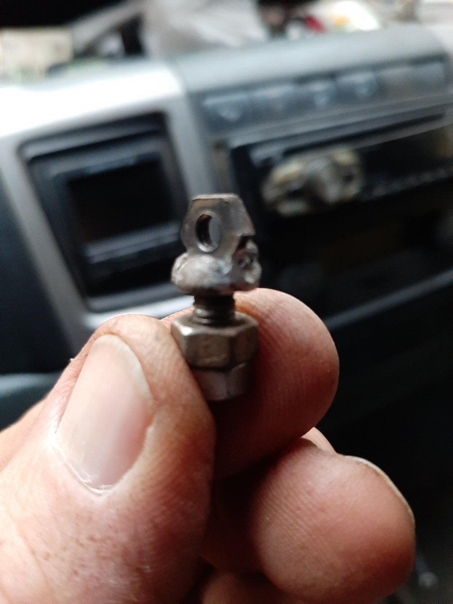

Добрый день.

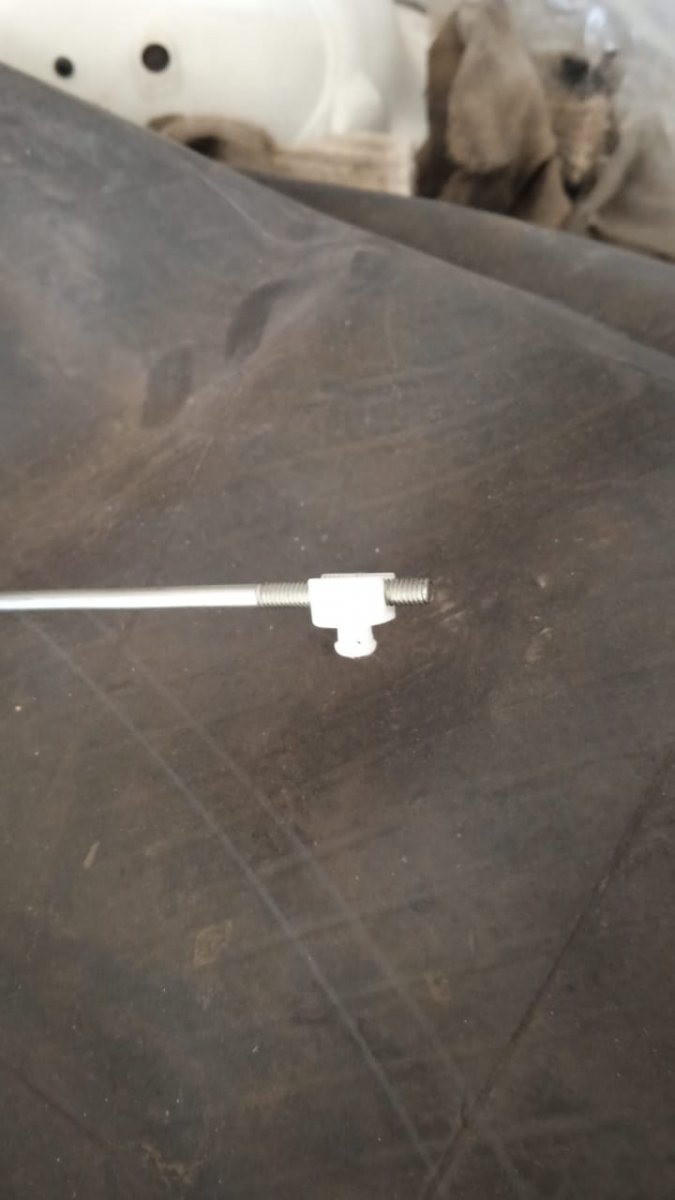

Сломалась вот такая штука из системы вентиляции. Перерыл интернет, нужного каталога не нашел. Вопрос следующий, можно ли ее купить отдельно? И где найти каталожный номер, а так же правильное название детали.
1920099060_WhatsAppImage2023-04-17at10_42_00.thumb.jpeg.8ae581293b9951f8d2eeb23e4a82596f.jpeg
1990346300_WhatsAppImage2023-04-17at10_42_22.thumb.jpeg.a401f5ef9ae82dd847a3122722057e0e.jpeg
Денис22
10 минут назад, Indiana Jones сказал:
Я сделал из алюмишки: резьбу нарезал и обработал кубик напильником, что бы пипка получилась. Затратил время не спеша 3 часа.
L2140
21 минуту назад, Indiana Jones сказал:
Добрый день.
3310-8101616 Фиксатор тяги отопителя Газель (resurs-avto.ru)
PanDiman
2 часа назад, Indiana Jones сказал:
Добрый день.
Если не найдешь в продаже, закажи у тех кто печатает на 3D принтерах. Немного не в тему, на сломался редуктор поворота желоба на снегоуборщике, так парень напечатал лучше (добавил в корпус ребер жесткости и тп) чем был оригинал

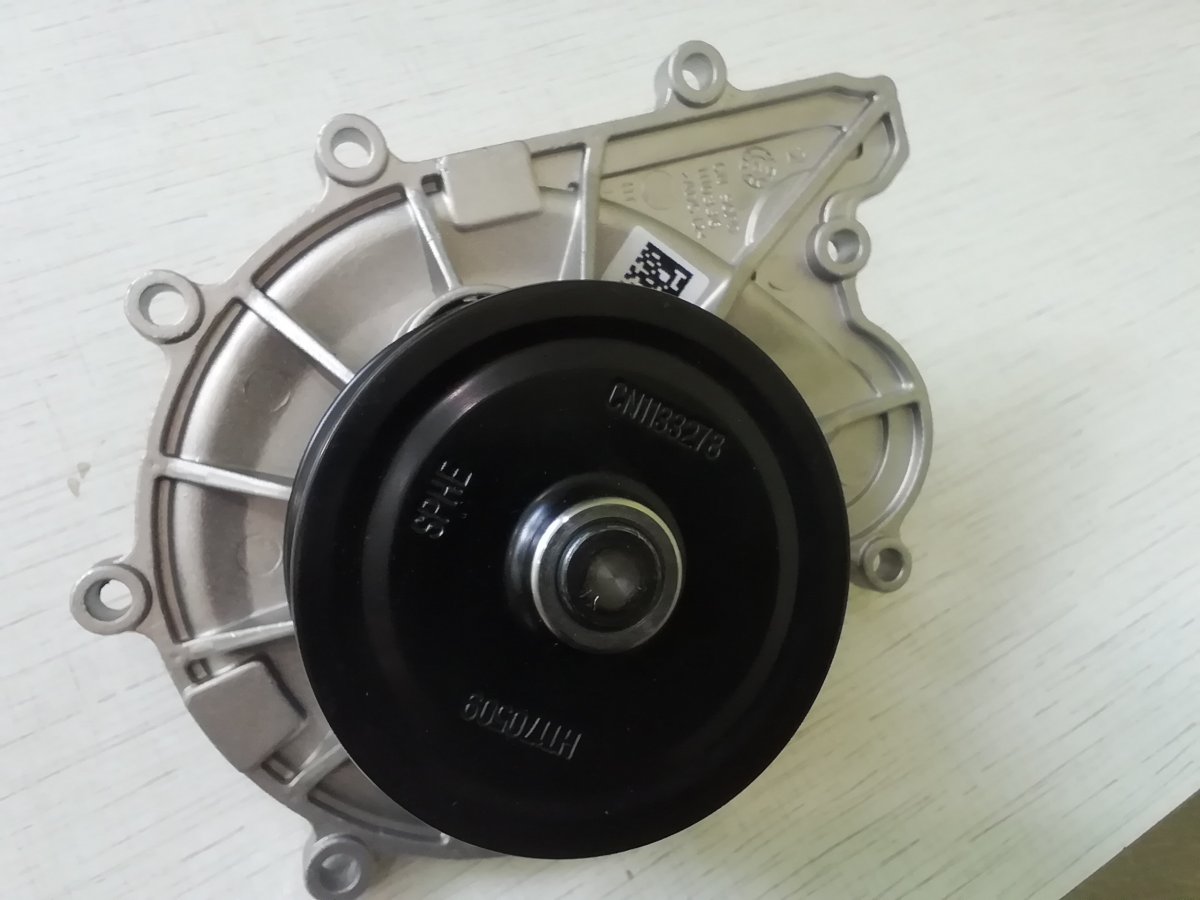

Купил неоригинальную помпу на Cammins isf2.8. Стоит 5700р в интернет магазине. Кто ставил себе неоригинал?
Alex030569
@oleg33petrovich Камминз не тот мотор,что бы ставить всякую фигню на него.Ставь оригинал и мотор будет служить долго.
Илюх
@oleg33petrovich дак купил уже, чего раньше времени расстроиться охота? ))
Я на 405й и на машину вообще, стараюсь оригинал ставить или то, что лучше. Китайскую помпу не поставил бы.
vlad75
@Илюх 16 раз подумать нужно, что лучше- зап части ЗМЗ или узкоглазых братьев.
oleg33petrovich
Ну. Вот резина китайская ходит лучше Камы. Не все говоно что с Китая.
oleg33petrovich
Как наепнется, то обязательно отпишусь.
oleg33petrovich
Наверное вы правы, не надо дешман ставить, каюсь, пожадничал, помпу здал обратно в магазин, деньги пока не вернули, картой платил.
