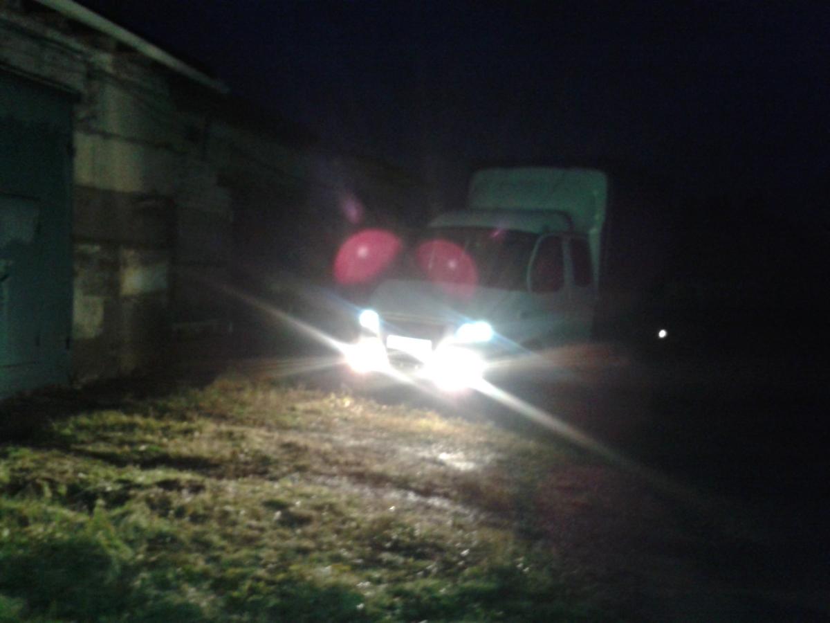

IGOR' 17 Опубликовано 3 ноября, 2013 а у меня вот такие доп. фары дальнего света, включаются с дальним(когда нужен ХОРОШИЙ дальний).фото с телефона. Поделиться сообщением Ссылка на сообщение Поделиться на другие сайты
газель2005 2 748 Опубликовано 3 ноября, 2013 Игорь,только головной свет наверно уже не очень с такими старыми фарами. ;) 1 Поделиться сообщением Ссылка на сообщение Поделиться на другие сайты
