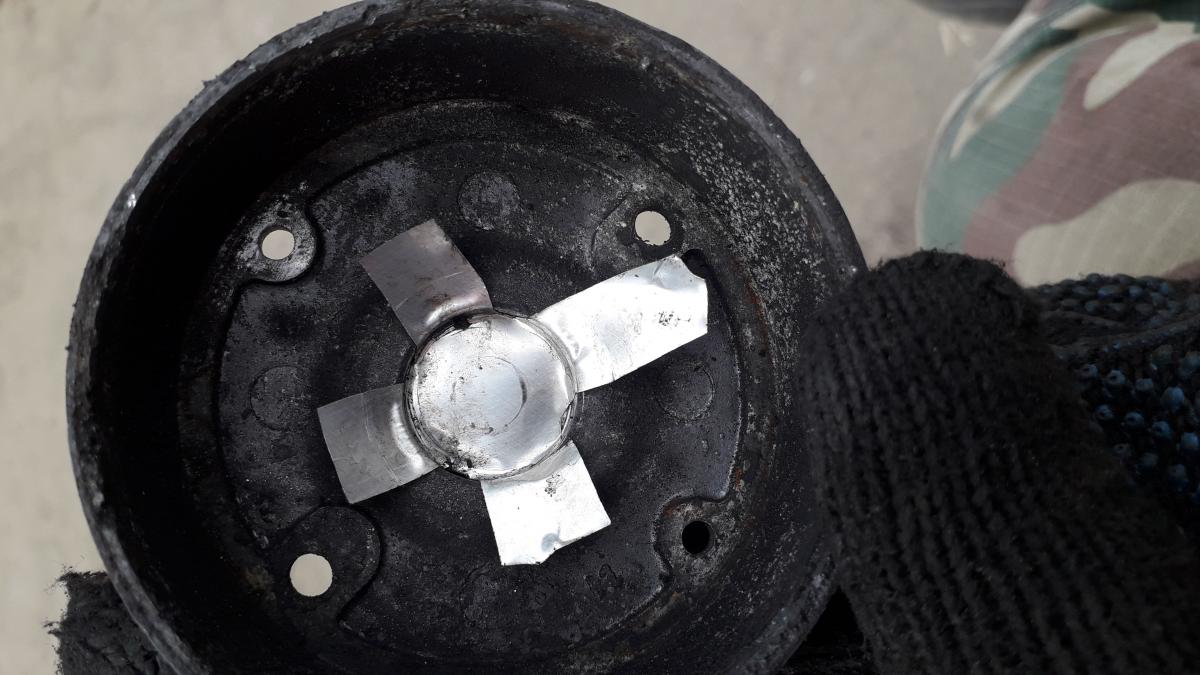

rusgg 4 003 Опубликовано 8 мая, 2019 rusgg,оригинально.Но ведь сожрало посадочное место в задней крышке.Т.е. нарушена соосность в посадочном месте в крышке,в одну сторону сожрало. Поделиться сообщением Ссылка на сообщение Поделиться на другие сайты
Alex030569 6 764 Опубликовано 8 мая, 2019 rusgg,оригинально.Но ведь сожрало посадочное место в задней крышке.Т.е. нарушена соосность в посадочном месте в крышке,в одну сторону сожрало.Можно выйти из положения и так.Но только в том случае,если сожрало ровно по всей окружности.Если нарушена соосность,то подкладыванием пивной банки мы не спасём ситуацию. Поделиться сообщением Ссылка на сообщение Поделиться на другие сайты
rusgg 4 003 Опубликовано 8 мая, 2019 Там проблема вибрации якоря ,из за этого плохой контакт и стартер не тянет. Даже если якорь на перекос встанет ,проблем не будет,если конечно он не задевает статор Поделиться сообщением Ссылка на сообщение Поделиться на другие сайты
Alex030569 6 764 Опубликовано 8 мая, 2019 Там проблема вибрации якоря ,из за этого плохой контакт и стартер не тянет. Даже если якорь на перекос встанет ,проблем не будет,если конечно он не задевает статорВ том то и дело,что износ был не более мм,а якорь уже тёрся об статор.Я же выкладывал фото,там видно потёртости.Кстати,я то же пошел таким же путем-думал АКБ глючит,сдал его,купил новый,та же история,сдал новый,купил дорогую Топлу,та же история.И лишь потом полез в стартер. Поделиться сообщением Ссылка на сообщение Поделиться на другие сайты
