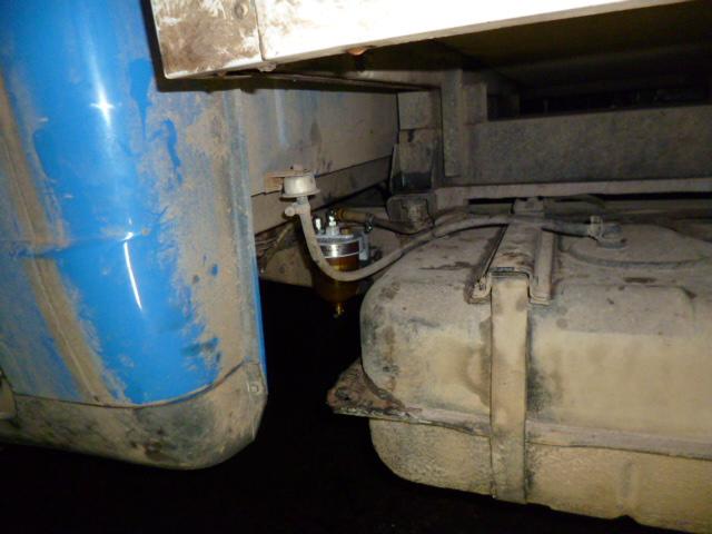

aleks2 1 202 Опубликовано 4 апреля, 2013 Как говорится, по просьбам трудящихся... Не зря же я сорок рублей на фотоаппарат потратил, надо хоть раз воспользоваться)))Собственно как все выглядит? общий вид ну вот и я такой же сегодня поставил.шланги синие прозрачные ,подача без пузырьков,а вот обратка с пузырьками.кто знает откуда они взялись? Поделиться сообщением Ссылка на сообщение Поделиться на другие сайты
Red001 79 Опубликовано 4 апреля, 2013 это нормально, я думаю, так как создается разряжение и количество топлива не постоянно Поделиться сообщением Ссылка на сообщение Поделиться на другие сайты
aleks2 1 202 Опубликовано 4 апреля, 2013 это нормально, я думаю, так как создается разряжение и количество топлива не постоянноблагодарю,теперь буду спать спокойно)) Поделиться сообщением Ссылка на сообщение Поделиться на другие сайты

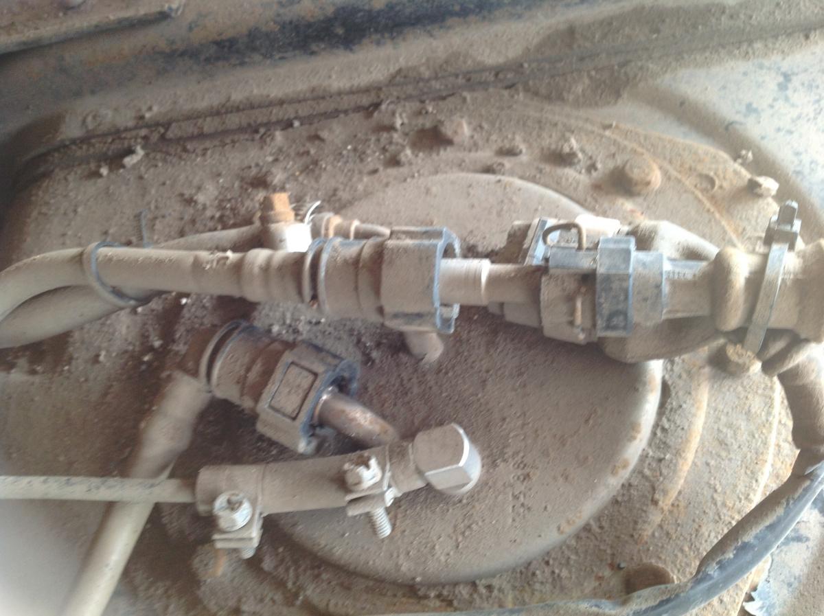

Александр 2 4 Опубликовано 4 апреля, 2013 Многие наверное заметили что трубки идут к уазовскому крану Все верно, именно так я подключаю второй бак Все установлено с использованием оригинальных комплектующих ГАЗ, а т.к. в техталоне написано марка луидор а не газель, то ни один сотрудник ГИБДД не докопается, что установлен самопалУ меня похожее авто уже было каждый квартал менял форсунки пока топливо провод на пластик не заменил. Он сменил около 20 шт. Многие наверное заметили что трубки идут к уазовскому крану Все верно, именно так я подключаю второй бак Все установлено с использованием оригинальных комплектующих ГАЗ, а т.к. в техталоне написано марка луидор а не газель, то ни один сотрудник ГИБДД не докопается, что установлен самопалУ меня похожее авто уже было каждый квартал менял форсунки пока топливо провод на пластик не заменил. Он сменил около 20 шт. Поделиться сообщением Ссылка на сообщение Поделиться на другие сайты
Alex030569 6 956 Опубликовано 4 апреля, 2013 У меня похожее авто уже было каждый квартал менял форсунки пока топливо провод на пластик не заменил. Он сменил около 20 шт. У меня похожее авто уже было каждый квартал менял форсунки пока топливо провод на пластик не заменил. Он сменил около 20 шт.Все правильно.Резиновые шланги соляра разъедает. 1 Поделиться сообщением Ссылка на сообщение Поделиться на другие сайты
Red001 79 Опубликовано 4 апреля, 2013 маслобензостойкий шланг нужно брать! проблем из-за шланга не испытывал Поделиться сообщением Ссылка на сообщение Поделиться на другие сайты
Alex030569 6 956 Опубликовано 5 апреля, 2013 маслобензостойкий шланг нужно брать! проблем из-за шланга не испытывалРазъедает и их.Посмотри по обратке-соляра темная идет. Поделиться сообщением Ссылка на сообщение Поделиться на другие сайты
ilnar 12 Опубликовано 5 апреля, 2013 Брал шланг обратки или подачи точно не помню от евро 3 с быстро съемниками (оригинал), очень хорошего качества метражом такого не встречал, стоит год полет нормальный! Поделиться сообщением Ссылка на сообщение Поделиться на другие сайты

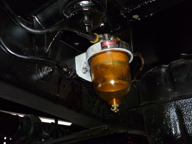

МЕХЦЕХ 78 Опубликовано 21 апреля, 2013 (изменено) Для родной магистрали ты нечего не найдешь я все объехал и хотел через интернет заказать но не нашел. Но чтобы не резать магистраль я токарям заказал переходник. Сейчас сфоткую если получиться выложу.Плохо искал фото выложил к штатному разему подключается ни чего резать не надо.Трубки по диаметру внутри соеденены шланг с верху надел чтоб уж точно подсоса воздуха избежать.Сегодня трубки попробывал сварить термопластом следующий уже без шлангов будет. Изменено 21 апреля, 2013 пользователем МЕХЦЕХ Поделиться сообщением Ссылка на сообщение Поделиться на другие сайты
ilnar 12 Опубликовано 21 апреля, 2013 Между двумя быстро съемниками переходник с одной стороны 12мм с другой на 8 или 10. Могу ошибаться по размерам! 1 Поделиться сообщением Ссылка на сообщение Поделиться на другие сайты
