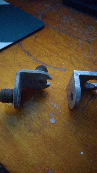

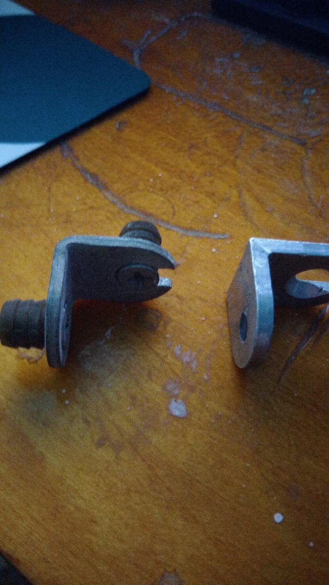

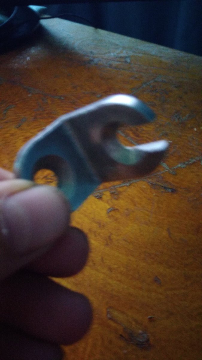

вилли 925 Опубликовано 23 июня, 2022 10 минут назад, L2140 сказал: сделать разборным Пойдет такими уголками соеденить? Приварить только надо... Поделиться сообщением Ссылка на сообщение Поделиться на другие сайты

L2140 1 754 Опубликовано 23 июня, 2022 2 минуты назад, Alex030569 сказал: Щели должны быть.Иначе при плотном контакте начнут протираться трубки куллера и радиатора. они там и есть и на сварном и на разборном но это конструктивные сборочные зазоры (ближе не придвинуть друг к другу), а не 2 см. И для герметизации их по периметру дб вышеуказанная лента Вот на ГАЗонах современных , там ладонь лезет между интеркулером и радиатором. 2 минуты назад, вилли сказал: Пойдет такими уголками соеденить? Приварить только надо.. не не пойдет. Это сталь под винты с потайными головками. А нужен люмень под болты. Поделиться сообщением Ссылка на сообщение Поделиться на другие сайты

вилли 925 Опубликовано 23 июня, 2022 2 минуты назад, L2140 сказал: сталь Неее,алюминий...Мебельные уголки Поделиться сообщением Ссылка на сообщение Поделиться на другие сайты
L2140 1 754 Опубликовано 23 июня, 2022 1 минуту назад, вилли сказал: Неее,алюминий...Мебельные уголки они стальные Поделиться сообщением Ссылка на сообщение Поделиться на другие сайты
вилли 925 Опубликовано 23 июня, 2022 (изменено) 4 минуты назад, ласточка 165 сказал: Езжай к аргонщику,он на месте тебе сделает,и уши наварит Для подстраховки возьму,сколько надо - 4 шт? 2 минуты назад, L2140 сказал: они стальные Хорош,у меня магнит тут..)) Слева стальной))) Изменено 23 июня, 2022 пользователем вилли Поделиться сообщением Ссылка на сообщение Поделиться на другие сайты
L2140 1 754 Опубликовано 23 июня, 2022 4 минуты назад, вилли сказал: Слева стальной))) оригинал Поделиться сообщением Ссылка на сообщение Поделиться на другие сайты

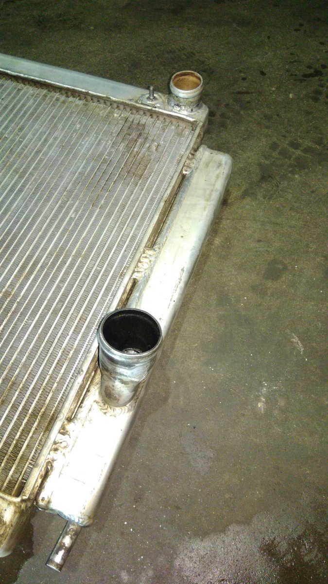

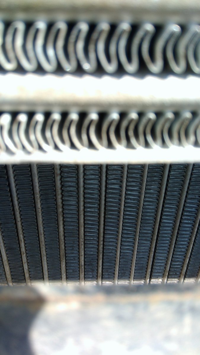

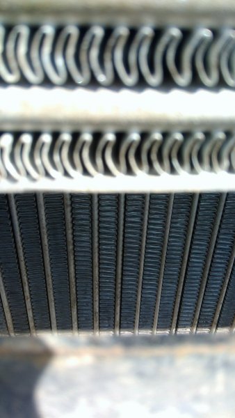

вилли 925 Опубликовано 2 июля, 2022 Просто промыл пока Вся проблема загрязнения радиаторов в том что у интеркулера соты вертикальные и крупные,а у радиатора горизонтальные и мельче.И пух который пролетает через соты интерукллера гарантированно застревает в сотах радиатора.Лучшеб было наоборот(( Жалко резать такую красоту. У меня сварки много,еще помимо задней стороны,и с лицевой стороны по одному шву.Крепко все с виду Поделиться сообщением Ссылка на сообщение Поделиться на другие сайты

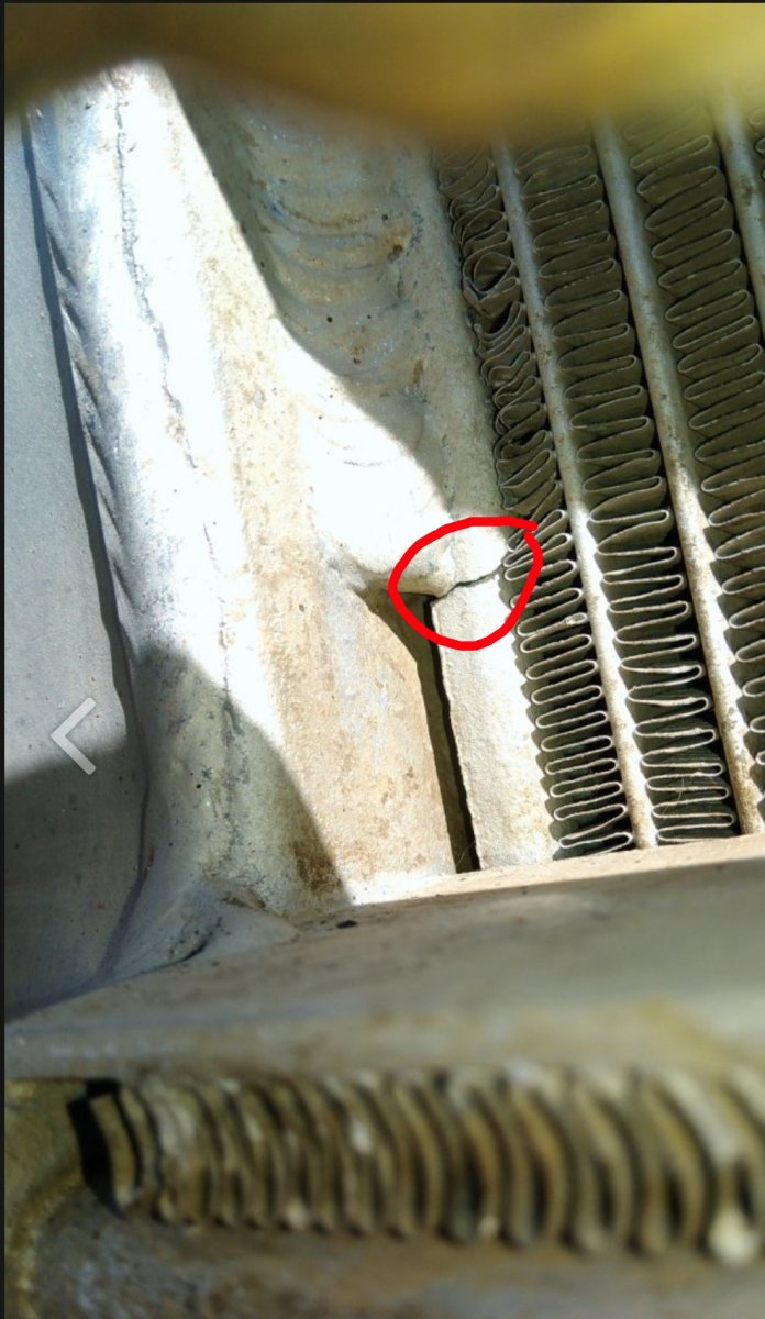

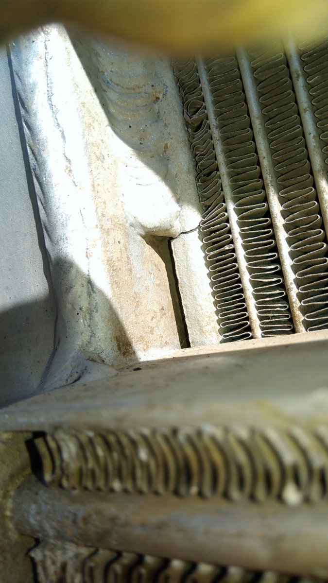

Alex030569 6 706 Опубликовано 2 июля, 2022 @вилли трещину видишь? Поделиться сообщением Ссылка на сообщение Поделиться на другие сайты
вилли 925 Опубликовано 2 июля, 2022 7 минут назад, Alex030569 сказал: @вилли трещину видишь? Пока не бежит - не трещина)) Это сваркой поднасрано... Поделиться сообщением Ссылка на сообщение Поделиться на другие сайты

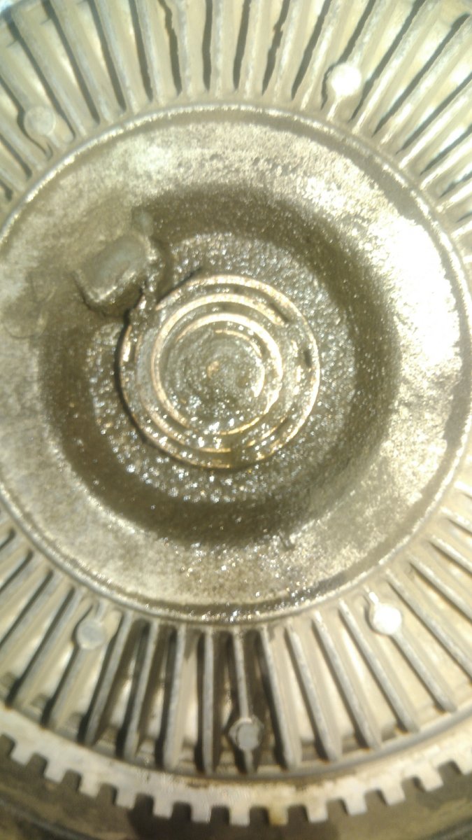

вилли 925 Опубликовано 8 июля, 2022 Естественно он не будет вовремя включаться))) Побрызгал очистителем двигателя Это я еще почистили) Поделиться сообщением Ссылка на сообщение Поделиться на другие сайты
L2140 1 754 Опубликовано 8 июля, 2022 В 02.07.2022 в 22:04, вилли сказал: Пока не бежит - не трещина)) Это сваркой поднасрано... оно не побежит. Там нет воды. Это каркас и он треснул. 32 минуты назад, вилли сказал: Естественно он не будет вовремя включаться))) одной из причин налипания грязи является утечка рабочей жидкости. Это если грязь не сухая была на вид изначально. Поделиться сообщением Ссылка на сообщение Поделиться на другие сайты

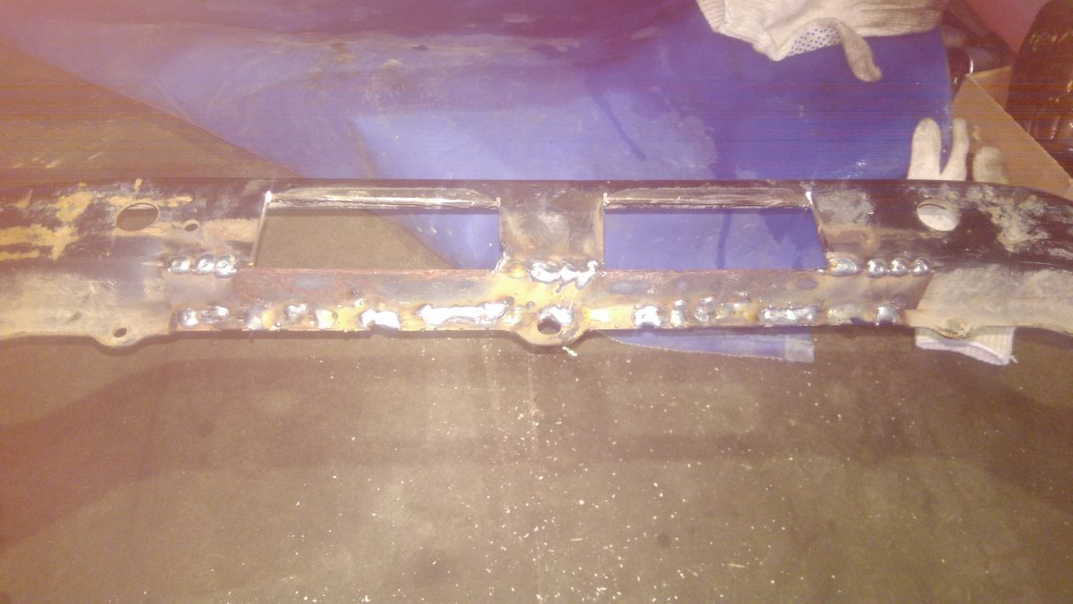

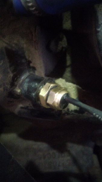

вилли 925 Опубликовано 8 июля, 2022 58 минут назад, jeka1981 сказал: тоже без диффузора много лет.но заметил такое.ставлю решетку типо бентли. усилитель бампера у меня убран поток воздуха проходит легче.и с решеткой бентли муфта не срабатывает.так как поток воздуха от радиатора не может нагреть муфту.ставлю родную решетку и муфта начинает срабатывать как положено. видимо из за гос номера который как раз прикрывает середину радиатора поток воздуха изменяется .тем самым больше прогревая муфту Вырезал в усилителе и усилил полосой В 14.04.2022 в 16:41, вилли сказал: Буду пробку делать на клей в ненужный штуцер(который заглушен пробкой резиновой) Вот сюда датчик сделал Поделиться сообщением Ссылка на сообщение Поделиться на другие сайты
