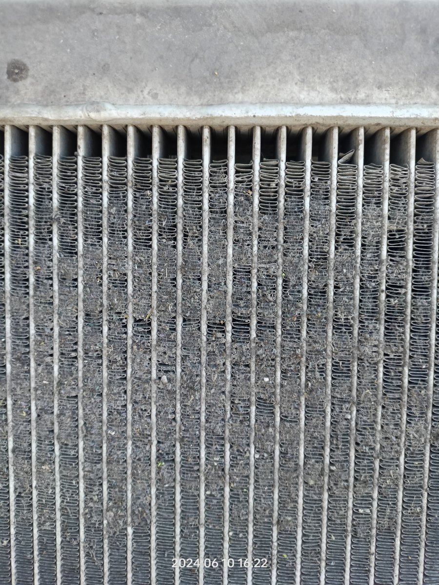

Alex030569 7 482 Опубликовано 10 июня, 2024 Поборол все таки свою лень,снял радиатор.Валенок.Сейчас домой,промою мойкой и в путь. 3 Поделиться сообщением Ссылка на сообщение Поделиться на другие сайты
philimon 926 Опубликовано 10 июня, 2024 31 минуту назад, Alex030569 сказал: Поборол все таки свою лень,снял радиатор.Валенок.Сейчас домой,промою мойкой и в путь. Со шланга будешь мыть или есть Высокого давления??? Кто-нибудь пользует высокого давления в гараже с питанием из канистры??? А то всё время приходится или заезжать на мойку и там разбирать бампер или из гаража на мойку (за денюжку) таскать по отдельности радиатор и интеркуллер. В последний раз мне как за два радиатора посчитали. Поделиться сообщением Ссылка на сообщение Поделиться на другие сайты
Alex030569 7 482 Опубликовано 10 июня, 2024 36 минут назад, philimon сказал: Со шланга будешь мыть или есть Высокого давления??? Кто-нибудь пользует высокого давления в гараже с питанием из канистры??? А то всё время приходится или заезжать на мойку и там разбирать бампер или из гаража на мойку (за денюжку) таскать по отдельности радиатор и интеркуллер. В последний раз мне как за два радиатора посчитали. Купил свою мойку-Диме модератору огромное спасибо!!! Сейчас помою с пеной. Раньше то же разбирал на стоянке и вез на мойку.Брвли тоже за два радиатора-инткркуллер и радиатор.В том году рублей по 400 за штуку. Поделиться сообщением Ссылка на сообщение Поделиться на другие сайты
