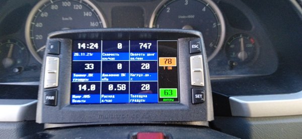

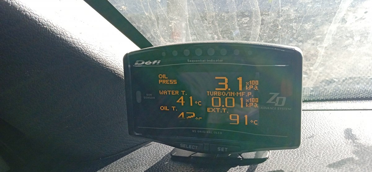

pet 101 Опубликовано 12 июня, 2024 (изменено) 1 час назад, Alex030569 сказал: А как ты масло замеряешь? Температура ОЖ, масла, газов на выхлопе, давление масла и во впускном коллекторе. Изменено 12 июня, 2024 пользователем pet Замена фото. 2 Поделиться сообщением Ссылка на сообщение Поделиться на другие сайты
aleks2 1 392 Опубликовано 12 июня, 2024 14 минут назад, pet сказал: Температура ОЖ, масла, газов на выхлопе, давление масла и во впускном коллекторе. У каменса нет датчиков температуры и давления масла,газов на выпускном.или сам их устанавливал? Давление во впускном есть . 1 Поделиться сообщением Ссылка на сообщение Поделиться на другие сайты
aleks2 1 392 Опубликовано 12 июня, 2024 Может егр выхлоп мерит. Поделиться сообщением Ссылка на сообщение Поделиться на другие сайты
pet 101 Опубликовано 12 июня, 2024 2 часа назад, aleks2 сказал: У каменса нет датчиков температуры и давления масла,газов на выпускном.или сам их устанавливал? Давление во впускном есть . Идут в комплекте. Ставил сам. Параметры блока управления выведены на Мультитроникс. 1 час назад, aleks2 сказал: Может егр выхлоп мерит. Да. 1 Поделиться сообщением Ссылка на сообщение Поделиться на другие сайты
