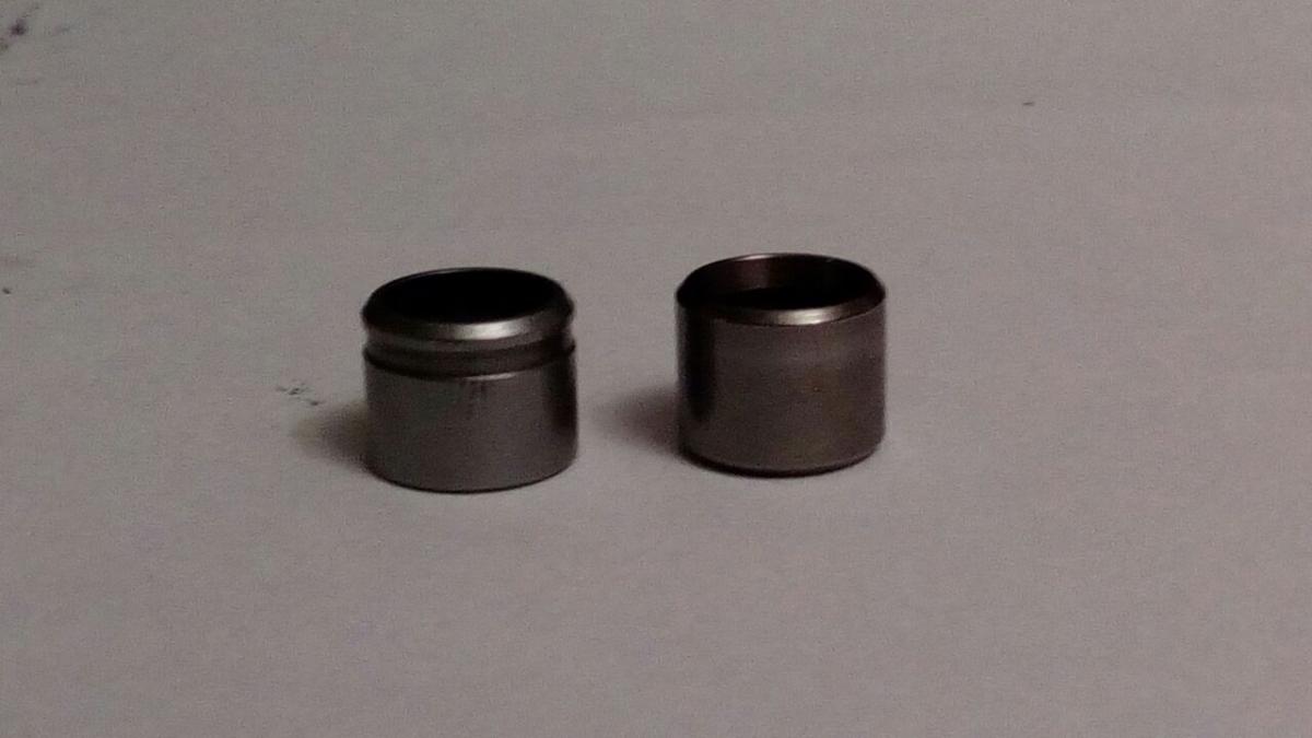

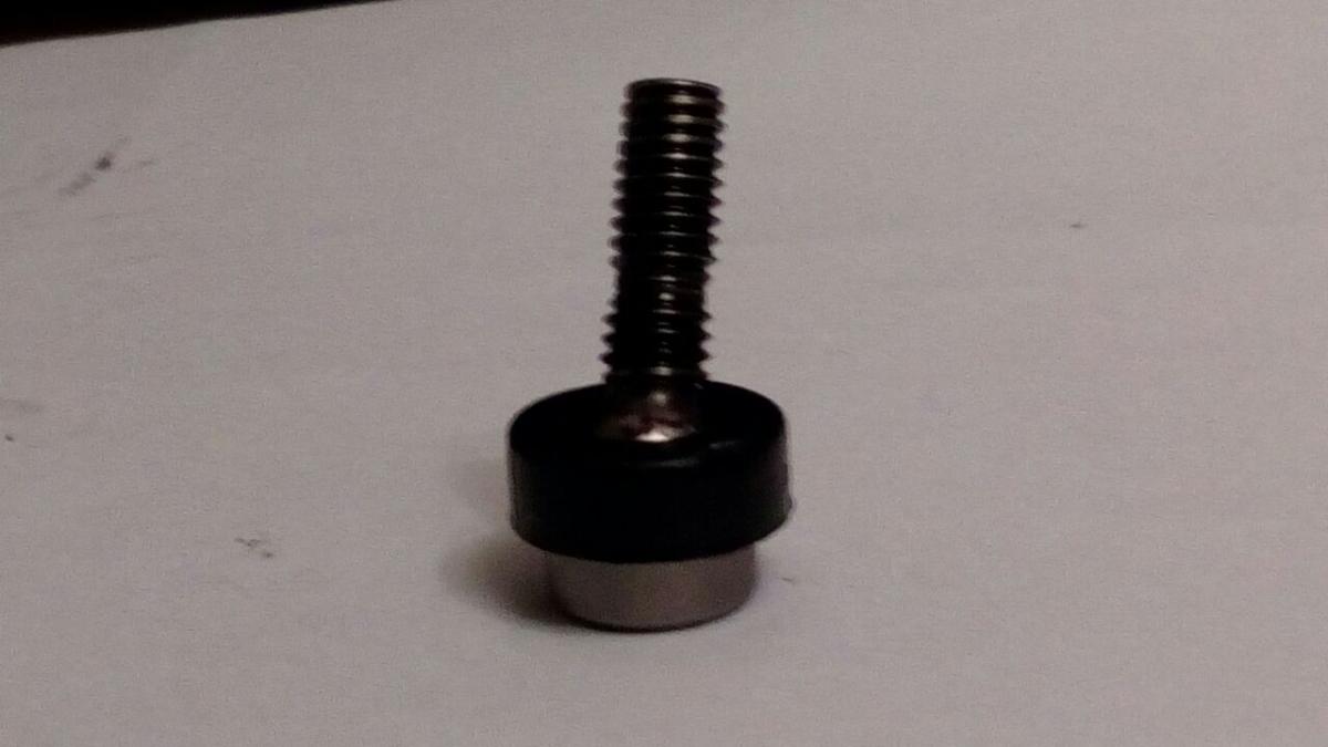

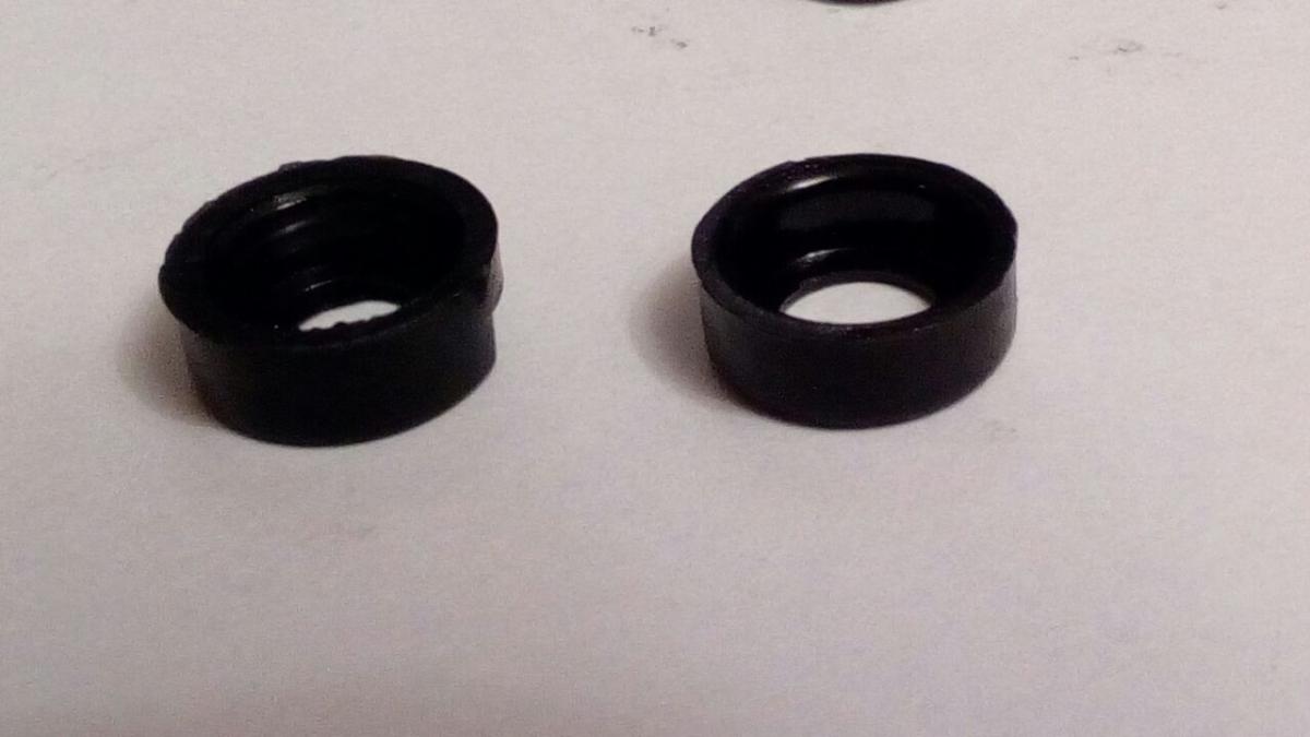

Alex030569 6 705 Опубликовано 12 декабря, 2017 Хотел сегодня клапана отрегулировать.Не получилось-все держатели гнезда коромысла треснутые.До некоторых дотрагиваешься-рассыпаются.Нашел отделно эти держатели в одном месте.Собрать воедино я не смог.На фото узел снятый с движка.При попытке одеть этот пластиковый держатель на втулочку,два держателя уже треснули.Вообще вид купленных отличается от тех,что стояли.Слева купленный держатель,справа оригинал с движка.В комплекте еще идет эта втулка металлическая.Слева купленная,справа с движка.А так ли нужны эти держатели гнезда коромысла.Может можно и без них собрать? Поделиться сообщением Ссылка на сообщение Поделиться на другие сайты

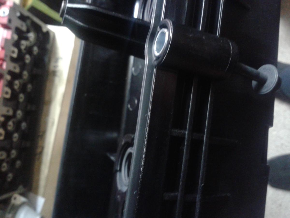

Alex030569 6 705 Опубликовано 12 декабря, 2017 (изменено) На ближнем коромысле нет держателя гнезда коромысла-красная стрелка,на других стоит держатель-зеленая стрелка Изменено 12 декабря, 2017 пользователем Alex030569 Поделиться сообщением Ссылка на сообщение Поделиться на другие сайты
