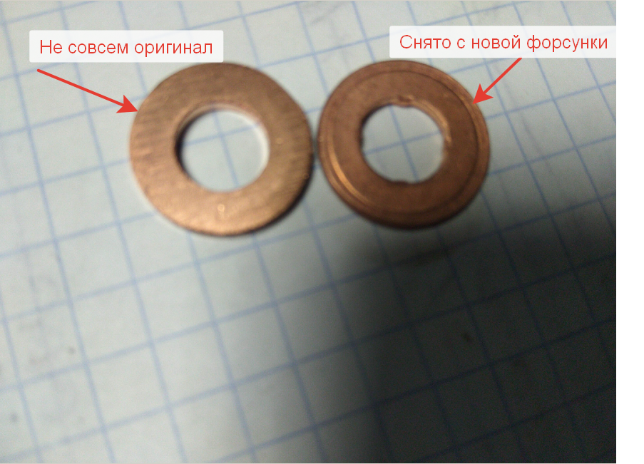

СобольС776ХО 0 Опубликовано 10 марта, 2018 (изменено) Парни, скажите что нужно купить и поменять при съёме форсунок. Только медные кольца или что то ещё? Собрался сёдня клапана отрегулировать, говорят там ещё какие то сальники нужны, но говорят, что и старые сойдут ещё. Кто реально скажет, что нужно? Потому, что в нашем Таганроге с запчастями проблема, нужно заказывать. А может и будет в наличии. Как карта ляжет. Тут даже масляный фильтр с топливным под заказ. Только невский фильтр есть в каждом магазине. После одного видео на ютубе, где топливный фильтр, сам фильтрующий элемент превратился просто в нити, я это невское дерьмо боюсь покупать. Заказываешь только. А с расходниками для форсунок вообще не ясно. Сначала разбирать а потом носиться в поисках расходников не хочется. Может заводские ещё прокатят? Пробег то всего 27000 км. За саму разборку-регулировку-сборку не переживаю. ЗМЗ 402 на волге сам ремонтировал капитально. На видео принцип ГРМ не сильно отличается от ЗМЗ, тут спокоен... но вот про всякие шайбочки резиночки переживаю. Не хочется в понедельник пропустить рейс. Подскажите, кто реально сам делал, может ссылку на видео кто даст, где реально видно и расказывается, что нужно по шайбам-резинкам? Видео с клапанами есть, в одном про шайбы есть момент... и всё. Чего то путного нету. Изменено 10 марта, 2018 пользователем СобольС776ХО Поделиться сообщением Ссылка на сообщение Поделиться на другие сайты
jeka1981 499 Опубликовано 10 марта, 2018 кольца купи под форсунки,прокладки и сальники форсунок если старые на сопливят оставь не факт что новые будут лучше,,возьми на запас пару болтов которые форсунки крепят, у меня при затяжке один болт обломился вроде все Поделиться сообщением Ссылка на сообщение Поделиться на другие сайты

СобольС776ХО 0 Опубликовано 10 марта, 2018 (изменено) Вы что , на таком пробеге клапана собрались регулировать то ??? )))кольца купи под форсунки,прокладки и сальники форсунок если старые на сопливят оставь не факт что новые будут лучше,,возьми на запас пару болтов которые форсунки крепят, у меня при затяжке один болт обломился вроде всеСпасибо. А с кольцами как вообще, контрафакта много, как с этим? При покупке есть на что обращать внимание? Хотя чего там... медь должна быть просто. Или китаёзы под медь уже что нибудь другое пихают?))) Изменено 10 марта, 2018 пользователем СобольС776ХО Поделиться сообщением Ссылка на сообщение Поделиться на другие сайты

gazelist24rus 481 Опубликовано 10 марта, 2018 При покупке есть на что обращать внимание? Поделиться сообщением Ссылка на сообщение Поделиться на другие сайты
