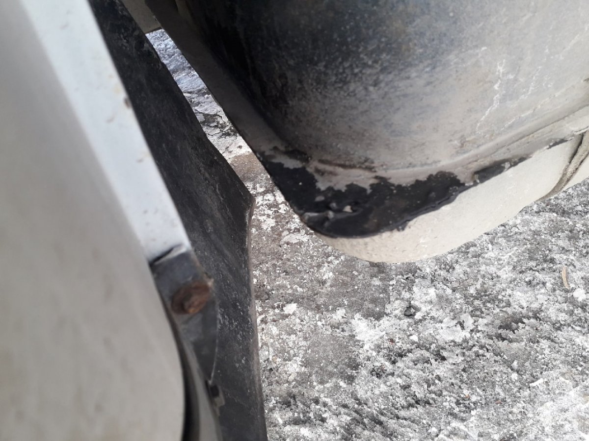

Alex030569 7 372 Опубликовано 19 декабря, 2020 6 минут назад, Алексей Ф. сказал: Брат два раза чинил холодной сваркой родной бак - держало соляру. Потом купил новый два года назад и он потек сбоку через полгода. Опять холодная сварка пригодилась. Так , что новый бак не панацея при цене 8000-8500 руб . Наверное попробую замазать, может до весны дотянет. Похоже дыра сбоку, сегодня не видно свежих потеков на стоянке. На авторазборке ищи бак. Поделиться сообщением Ссылка на сообщение Поделиться на другие сайты
vlad75 360 Опубликовано 19 декабря, 2020 Саморез с шайбой и герметик. Поделиться сообщением Ссылка на сообщение Поделиться на другие сайты
Gazecus59 633 Опубликовано 19 декабря, 2020 ЕСть мятый, не татарский, завод, можно с ним что-то сделать? Поделиться сообщением Ссылка на сообщение Поделиться на другие сайты
masiy 268 Опубликовано 19 декабря, 2020 Заделываю просто. В место течи заворачиваю саморез через паронитовую тонкую прокладку и замазываю тонким слоем холодной сварки ( тонким) и на тонкий слой не затвердевшей сварки наношу слой бинта или марли. Дожидаюсь когда засохнет и сверху ещё одним слоем тонким холодной сварки. Пятно должно быть не меньше 4 см в диаметре. Да саморез должен быть самым маленьким не в диаметре, а в длину. При размазывании второго, да и первого слоя надо смачивать палец водой, что бы за собой не тянул холодную сварку. Бензобаки ходят потом годами. Да и бензобак любит спирт не меньше вас. Хотя бы 50 грамм в бак в полгода не помешает избавиться от конденсата на дне. Спирто-водяная смесь разбавляется в бензине. 1 Поделиться сообщением Ссылка на сообщение Поделиться на другие сайты
Владимир 86 Регион. 213 Опубликовано 19 декабря, 2020 Я радиатор латунный лечил похожим методом клеем секунда. Намазываешь клей и приклеиваешь тонкую тряпочку.Каждый следующий слой был больше. В конце процедур замазал герматиком. Год ездишь, потом всё по новой. Поделиться сообщением Ссылка на сообщение Поделиться на другие сайты

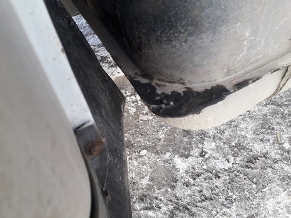

Алексей Ф. 10 772 Опубликовано 22 декабря, 2020 Бубуки скептически отнеслись к моему ремонту бака, взяли 1000 руб за снятие и установку. Минут сорок ушло у них на работу , всё закисло , не открутить , не выбить шплинты . Работы не было у них , никто над душой не стоял. Полчаса или минут сорок ждали пока я зачищу, замажу и засохнет сварка. Крепление бака переделано установщиками ГБО , лопали штатные ленты крепления, пока не сделали мне под заказ из более толстого металла ленты. Но всё равно наверное бак шевелится в креплении на кочках, протерло слой оцинковки и стало ржаветь(( Воронежские новый заводской бак продают за 5800 руб, доставка рублей 500 до СПБ. Наверное надо заказать ? В Питере барыги на разборках хотят за ржавые баки 3000-4000 . Подложили дополнительно кусок камеры под замазанный угол . Поделиться сообщением Ссылка на сообщение Поделиться на другие сайты

Алексей Ф. 10 772 Опубликовано 24 декабря, 2020 Проехал 500 км, вроде не течет. 1 Поделиться сообщением Ссылка на сообщение Поделиться на другие сайты
