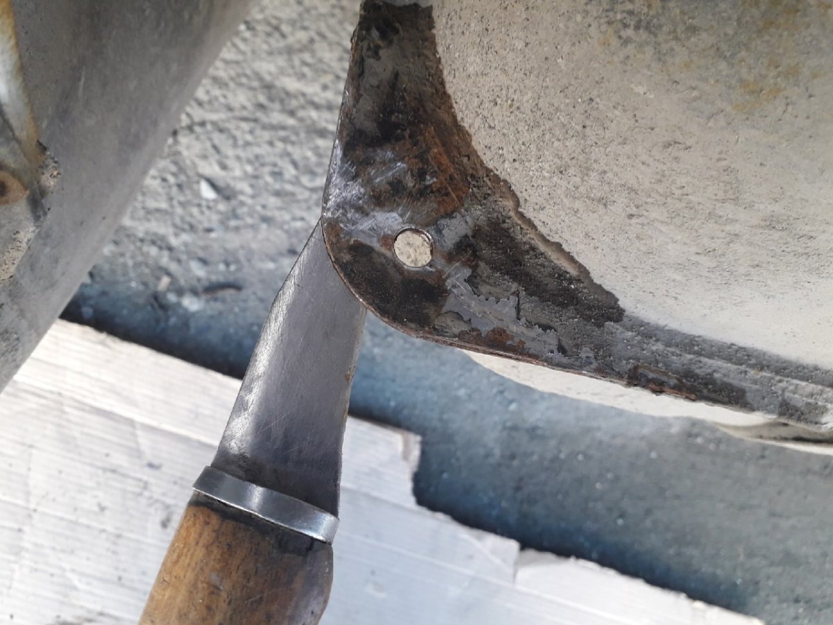

L2140 1 779 Опубликовано 24 марта, 2021 3 часа назад, rool сказал: Потеет передний угол и где то в середине со стороны рамы. Я так понимаю, что бак сварен - склёпан из двух половин и вот между ними начало сочиться, но это не точно со стороны рамы дело может быть в протирании и коррозии или трещине стенки в месте приварки внутренних перегородок. 3 часа назад, rool сказал: Думаю к соску на абсорбер зацепить шланг и к накаченному колесу, 4 очка хватит наверно чтоб запузырило в проблемных местах при обмыливании. хватит и 0,5 но в колесе мало воздуха по объёму. Поделиться сообщением Ссылка на сообщение Поделиться на другие сайты
rool 782 Опубликовано 24 марта, 2021 8 часов назад, vlad75 сказал: Почему бы не просверлить 2-3 отверстия Там ровно в середине уже есть отверстие. Сделаю пару фигурных шайб и стяну через него. Сегодня внимательно полазил, там реально пластины расходятся. Вот прям рукой сжимаются. Герметик или ещё чего точно не загнать глубоко, значит стяну так. Клапана же держат металл к металлу, ну нет так нет. Хуже точно не будет. 1 Поделиться сообщением Ссылка на сообщение Поделиться на другие сайты

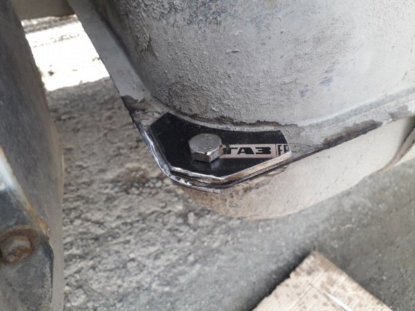

rool 782 Опубликовано 18 апреля, 2021 В 24.03.2021 в 18:58, rool сказал: . Сделаю пару фигурных шайб и стяну через него Шайбы сделал, хорошо подошли куски колодок и сверлить не надо Затолкал , как смог, герметика между пластин. И это, с логотипчиком ради смеха. Поделиться сообщением Ссылка на сообщение Поделиться на другие сайты

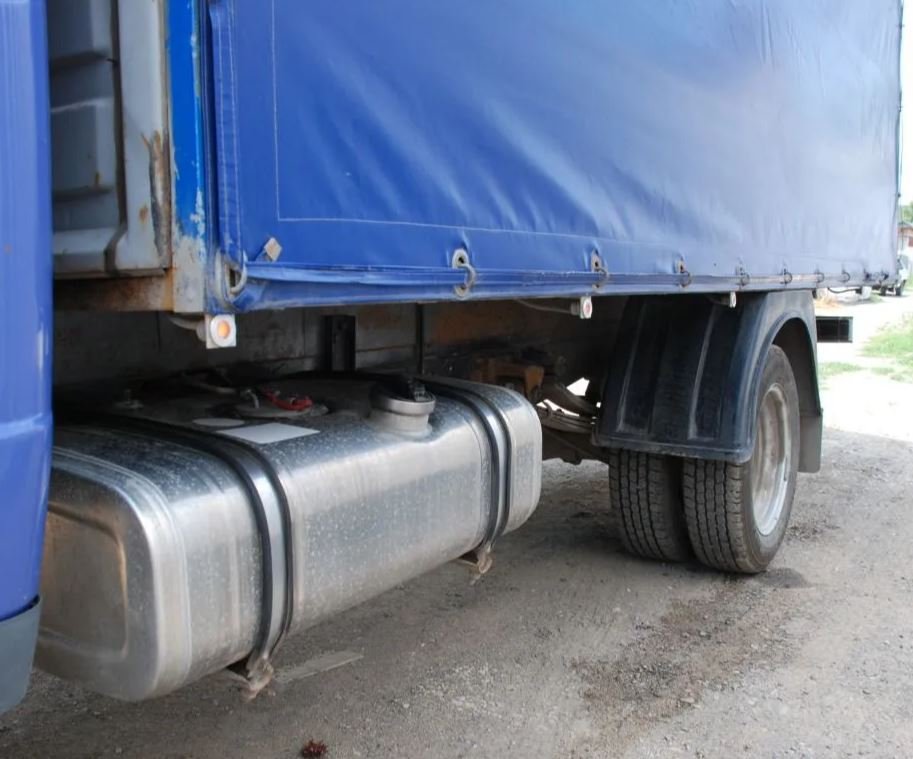

PanDiman 1 771 Опубликовано 26 февраля, 2023 В 19.12.2020 в 11:06, Алексей Ф. сказал: Хрен снимешь сам без ямы и зимой, там установщики ГБО все переделали по своему .. Поеду к Бубукам в понедельник, пускай снимут на яме , сам зачищу в тепле и попробую холодной сваркой замазать. Паяльник у них вроде был, но люди на седьмом десятке очень нервные )) на газеле тоже паял... короче это все мартышкин труд. заказал бак из нержавейки, у компании была акция... потом боялся, что бы не сняли ))) Поделиться сообщением Ссылка на сообщение Поделиться на другие сайты
Алексей Ф. 9 810 Опубликовано 26 февраля, 2023 В 22.12.2020 в 13:15, Алексей Ф. сказал: Бубуки скептически отнеслись к моему ремонту бака, взяли 1000 руб за снятие и установку. Минут сорок ушло у них на работу , всё закисло , не открутить , не выбить шплинты . Работы не было у них , никто над душой не стоял. Полчаса или минут сорок ждали пока я зачищу, замажу и засохнет сварка. Крепление бака переделано установщиками ГБО , лопали штатные ленты крепления, пока не сделали мне под заказ из более толстого металла ленты. Но всё равно наверное бак шевелится в креплении на кочках, протерло слой оцинковки и стало ржаветь(( Воронежские новый заводской бак продают за 5800 руб, доставка рублей 500 до СПБ. Наверное надо заказать ? В Питере барыги на разборках хотят за ржавые баки 3000-4000 . Подложили дополнительно кусок камеры под замазанный угол . В итоге так до продажи в августе 22 года дотянул бак Поделиться сообщением Ссылка на сообщение Поделиться на другие сайты
MAGNUS 1 141 Опубликовано 26 февраля, 2023 (изменено) 26 минут назад, Алексей Ф. сказал: В итоге так до продажи в августе 22 года дотянул бак Со своим не стал возиться. Купил с дизеля 17 года за 2 или 2,5. Не помню точно. А старый отдал знакомому, тот заморочился и запаял. Но при зачистке вылезло еще несколько дырок. Да и не знаю, надолго ли хватит, потому что ржавчину не остановить. Хотя уже год он с ним катается. Изменено 26 февраля, 2023 пользователем MAGNUS Поделиться сообщением Ссылка на сообщение Поделиться на другие сайты
mebeli 79 Опубликовано 26 февраля, 2023 8 часов назад, MAGNUS сказал: Но при зачистке вылезло еще несколько дырок. Да и не знаю, надолго ли хватит, потому что ржавчину не остановить. Хотя уже год он с ним катается. Да приходилось на нескольких машинах убирать течи с баков, когда начинаешь зачищать металлической щеткой, там получается дуршлаг, эпоксидная шпаклевка и марля, убирают все течи, не снимая бака. Хватит на всю жизнь, на фиг там пайка не нужна, а тем более сварка. Поделиться сообщением Ссылка на сообщение Поделиться на другие сайты
