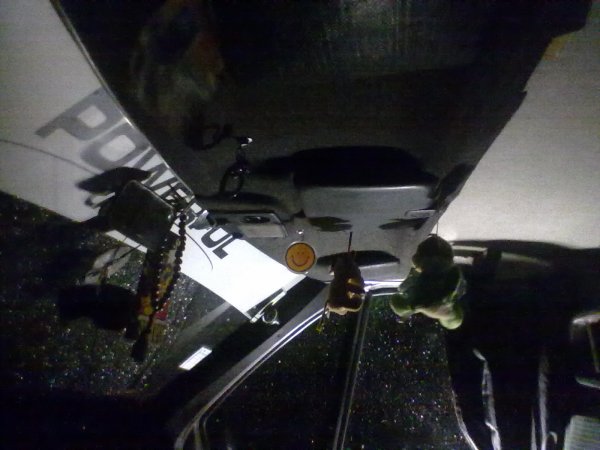

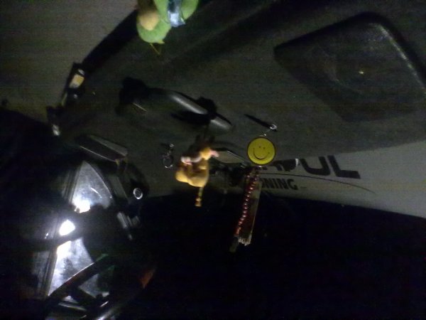

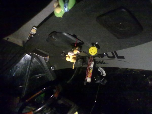

Mycoyan 150 Опубликовано 13 мая, 2012 Народ, есть ещё вариант полки для самых ленивых. Делать самому ну ваще практически ничего не надо, установка заняла у меня 2 часа, вместе с прокладкой проводов на динамики.Берёте заднюю полку от 3110 и крепите её вместо козырьков прямо в те же дырки, с боков лобового снимаете пластиковые накладки со стоек и ставите их обратно, они поджимают края полки. А, ещё снимаете штатный плафон освещения кабины и, немного подрезав дыру, ставите его туда, где раньше на полке стоял стоп-сигнал.Полка от 3110 подходит на Газельку сантиметр в сантиметр!Из минусов - волговский бардачок не влазит вовсе, надо выпиливать дыру в штатной обшиве или спилить у бардачка дно.Еще перед установкой рекомендую проклеить полку ковролином с обратной стороны, а иначе потом мелкие предметы там будут брякать.Фотки могу сделать. Поделиться сообщением Ссылка на сообщение Поделиться на другие сайты

Mycoyan 150 Опубликовано 13 мая, 2012 Извиняюсь за качество, фоткал телефоном, да и стемнело уже. Поделиться сообщением Ссылка на сообщение Поделиться на другие сайты
Mycoyan 150 Опубликовано 13 мая, 2012 (изменено) Вот где жёлтый смайлик висит - там болт на 6 длиной около 25, с широкой шайбой, вкручен в дырку крепления козырька, между полкой и штатным потолком я ещё втулку высотой 20 на болт надел, чтоб полка была пониже. Изменено 13 мая, 2012 пользователем Mycoyan Поделиться сообщением Ссылка на сообщение Поделиться на другие сайты

Slavyan 947 Опубликовано 23 мая, 2012 Зачёт ё-маё!!!Марадец! Фото бы по качественней мест крепления Поделиться сообщением Ссылка на сообщение Поделиться на другие сайты
Mycoyan 150 Опубликовано 26 мая, 2012 Фото бы по качественней мест крепленияТы про волговскую полку интересовался? Фоткать завтра? Поделиться сообщением Ссылка на сообщение Поделиться на другие сайты
