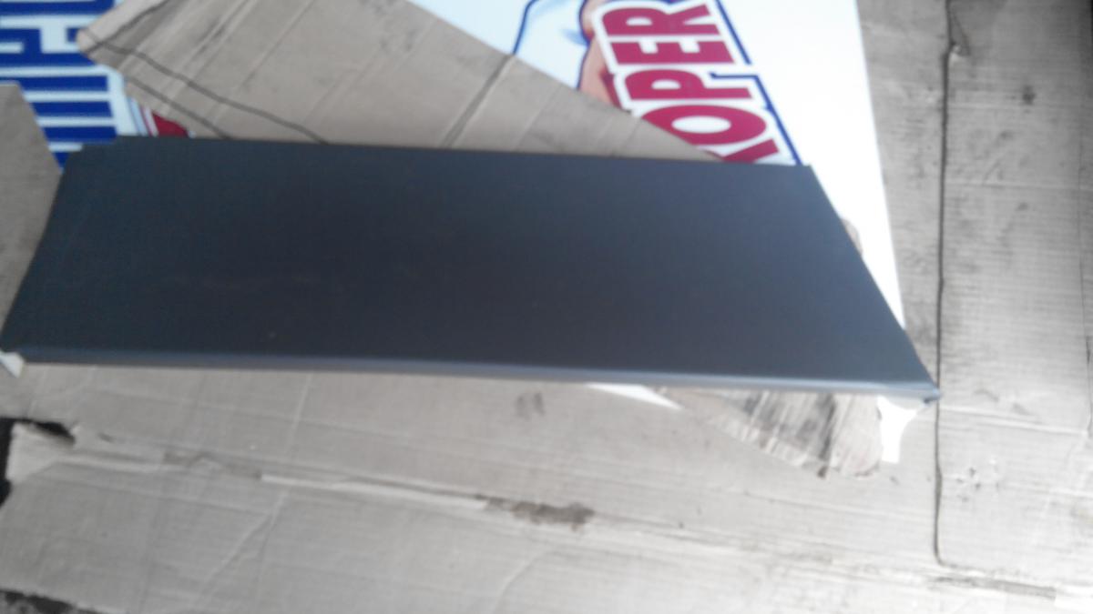

tolik.zt

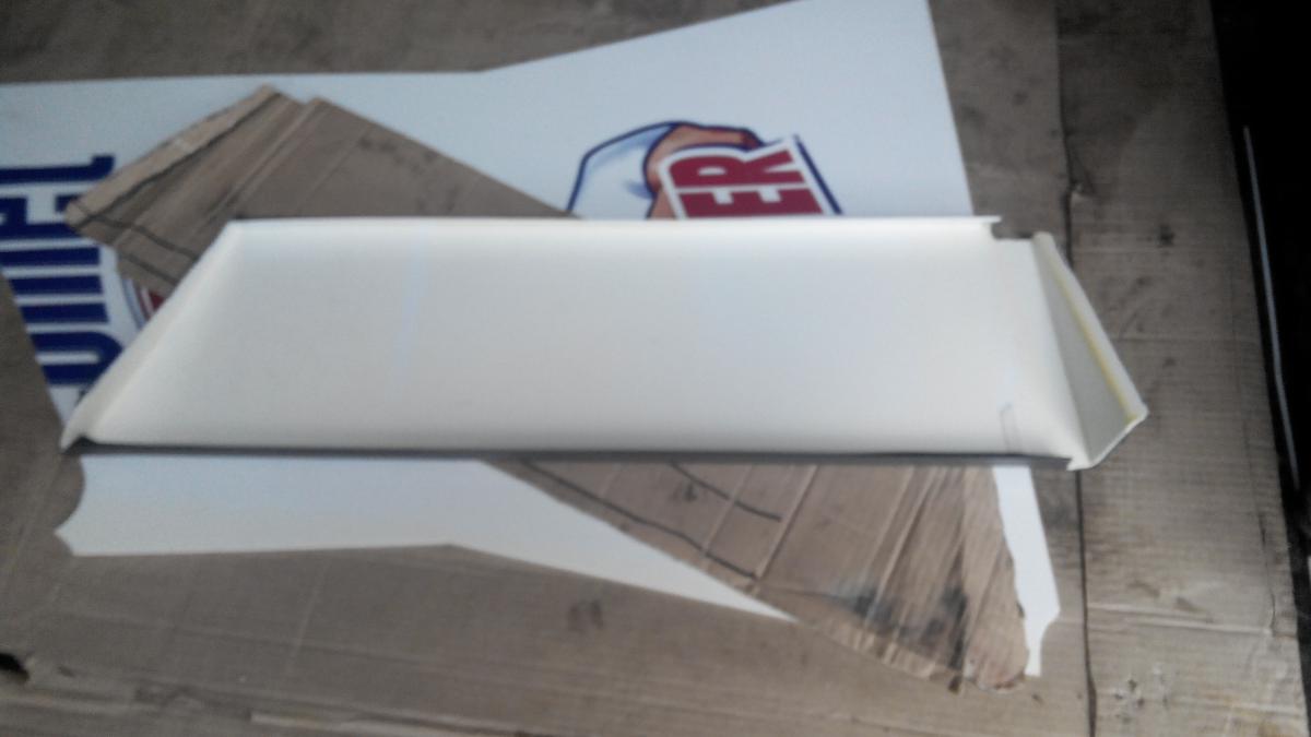

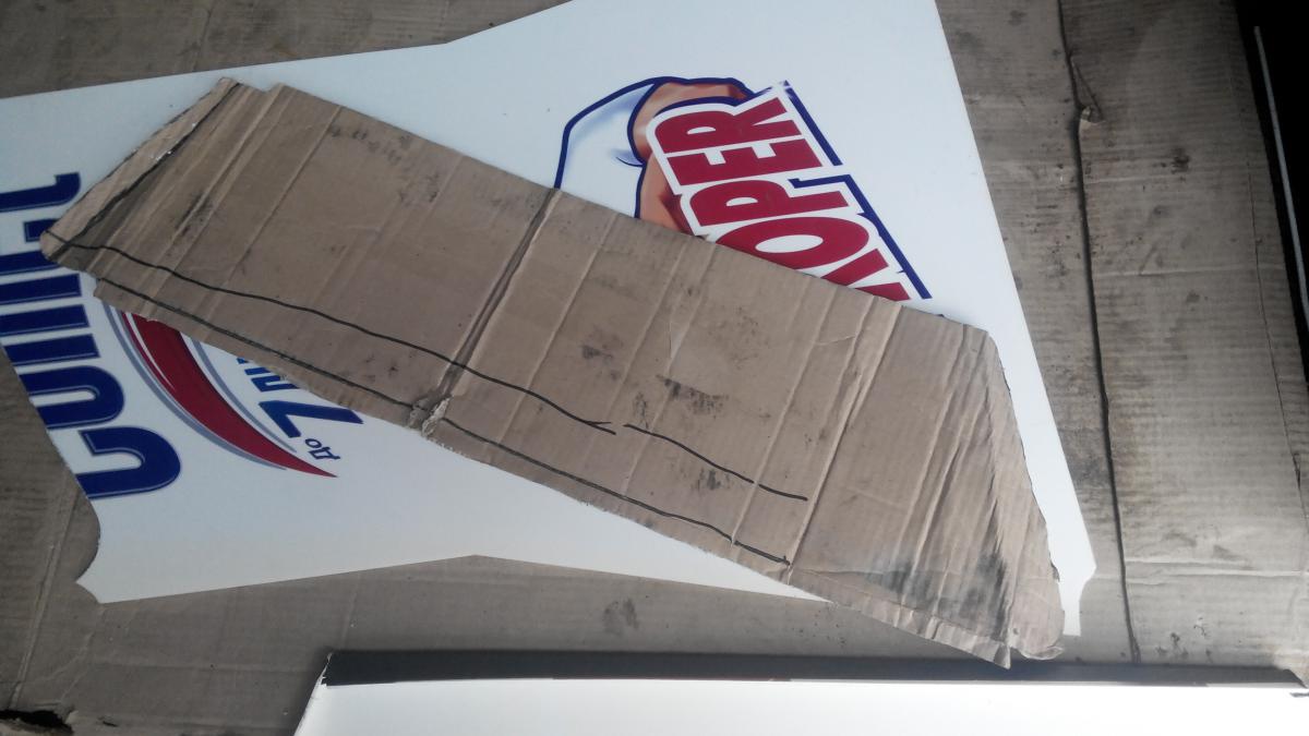

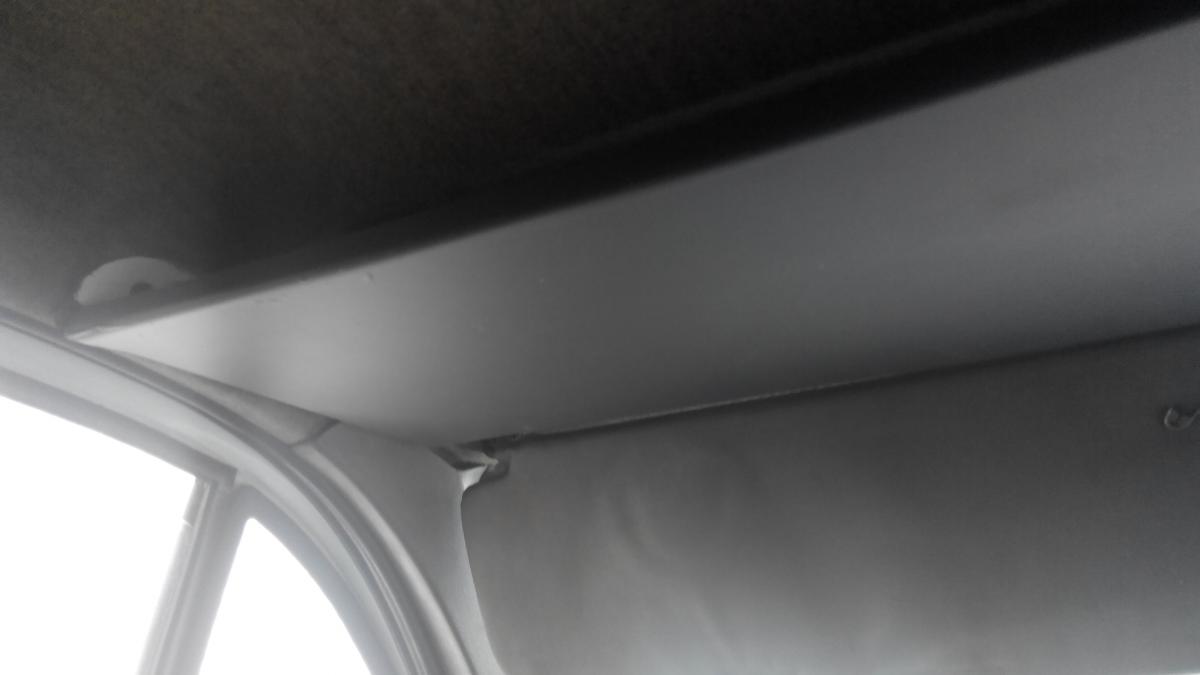

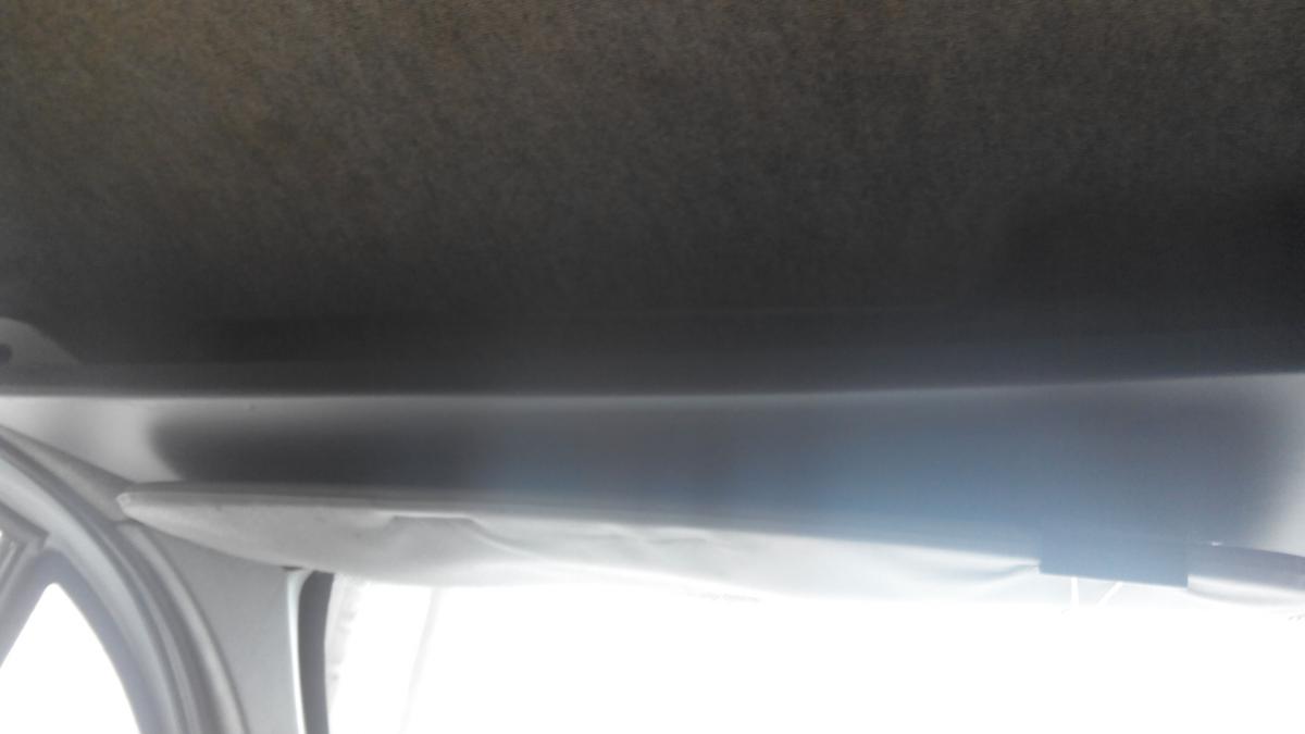

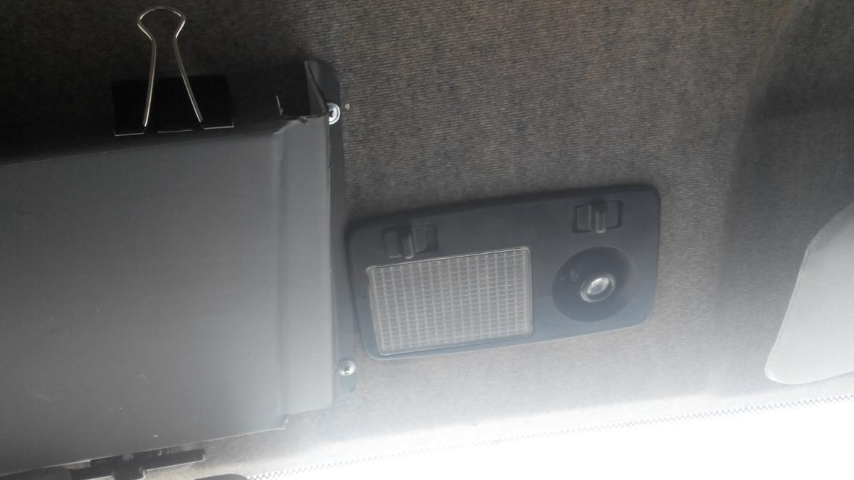

Я вот тоже замутил себе полку для документов (не кирпичей !!!) Машина работает по дистрибуции, набирается куча накладных.
Делал из полистирола 1-2 мм толщиной, увы - не самый лучший вариант, но из того, что нарыл- нормально! Листа хватило на одну, может со временем добавлю правую. Гнули на приспособе- такие есть у тех, кто делает наружную рекламу, потом обклеили аракалом.
крепится в 3 точки.
