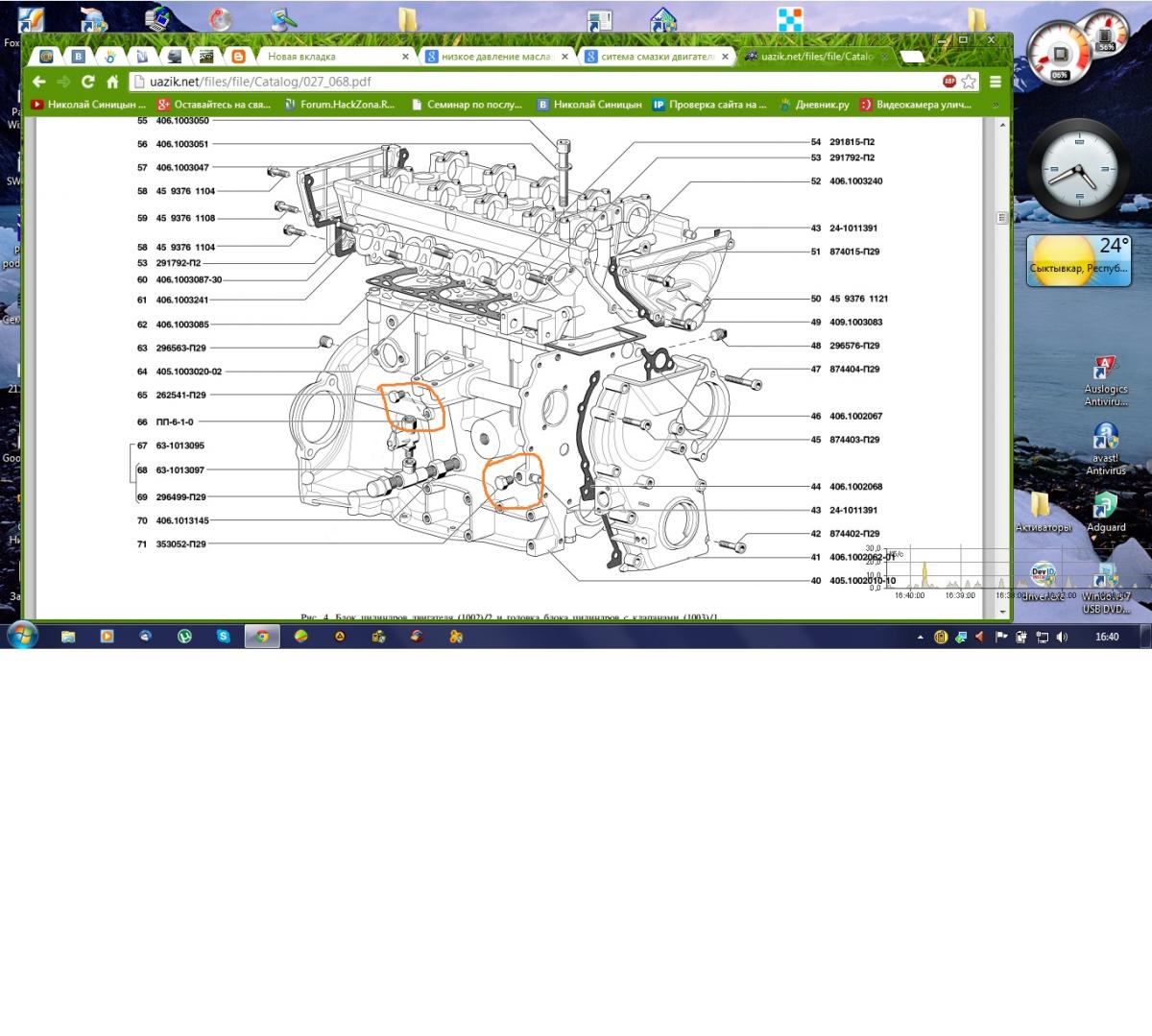

GAZ-2752 1 055 Опубликовано 29 мая, 2013 парни, подскажите, что это за пробки? Поделиться сообщением Ссылка на сообщение Поделиться на другие сайты
Goga 130 Опубликовано 29 мая, 2013 71 это заглушка канала на натяжитель. и вторая тоже технологическая. Поделиться сообщением Ссылка на сообщение Поделиться на другие сайты
GAZ-2752 1 055 Опубликовано 29 мая, 2013 71 это заглушка канала на натяжитель. и вторая тоже технологическая.не масляный канал? Поделиться сообщением Ссылка на сообщение Поделиться на другие сайты
Crady 8 673 Опубликовано 30 мая, 2013 не масляный канал?он самый.подвод масла там идёт,иначе каналы не просверлить будет.вот при сборке и ставят пробки. Поделиться сообщением Ссылка на сообщение Поделиться на другие сайты
GAZ-2752 1 055 Опубликовано 30 мая, 2013 он самый.подвод масла там идёт,иначе каналы не просверлить будет.вот при сборке и ставят пробки.На форуме было что-то про пробки в масляном канале который идет на голову, их можно выкрутить и глянуть может проход забит. Это не оно??? Поделиться сообщением Ссылка на сообщение Поделиться на другие сайты
shyshik33 94 Опубликовано 30 мая, 2013 их только порой высверливать приходится, обычно они под шестигранник, не редко откручивал ударной отверткой, а пробок в магазинах не мог найти. как правило каналы забивает сильнее ближе к ГБЦ и в ГБЦ Поделиться сообщением Ссылка на сообщение Поделиться на другие сайты
Crady 8 673 Опубликовано 30 мая, 2013 их только порой высверливать приходится, обычно они под шестигранник, не редко откручивал ударной отверткой, а пробок в магазинах не мог найти. как правило каналы забивает сильнее ближе к ГБЦ и в ГБЦэти пробки под ключик на 14,типа болтиков На форуме было что-то про пробки в масляном канале который идет на голову, их можно выкрутить и глянуть может проход забит. Это не оно???это вообще то центральная масляная магистраль.то что рядом с натяжителем,это как раз потом к головке и идёт.типа тройника,на натяжитель и вертикальный канал к ГБЦ.то что на приводе масляного насоса,к самому насосу идёт,точней к разветвлению для смазки пром вала и каналу к колену.с обратной стороны движка ещё одна пробка имеется,то же в этот же канал Поделиться сообщением Ссылка на сообщение Поделиться на другие сайты
GAZ-2752 1 055 Опубликовано 30 мая, 2013 (изменено) эти пробки под ключик на 14,типа болтиков это вообще то центральная масляная магистраль.то что рядом с натяжителем,это как раз потом к головке и идёт.типа тройника,на натяжитель и вертикальный канал к ГБЦ.то что на приводе масляного насоса,к самому насосу идёт,точней к разветвлению для смазки пром вала и каналу к колену.с обратной стороны движка ещё одна пробка имеется,то же в этот же каналя так понимаю это под генератором? если его снять, выкрутить пробку можно в канал заглянуть??? Подскажите неопытному.Или с давлением в одно очко на прогретом не стоит лесть??? Просто привык на шестерке тройку держит не зависимо от оборотов. Изменено 30 мая, 2013 пользователем GAZ-2752 Поделиться сообщением Ссылка на сообщение Поделиться на другие сайты
