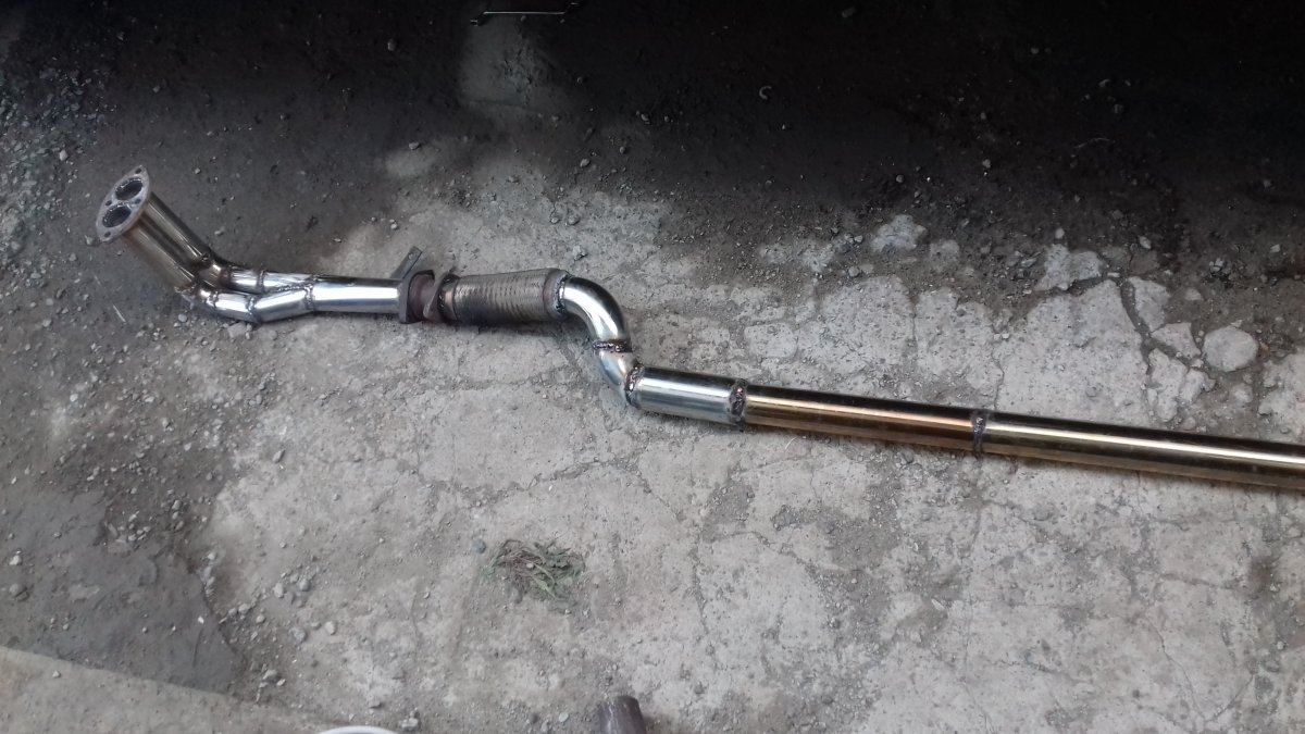

2110MRC 88 Опубликовано 23 августа, 2020 Сегодня трубу приёмную переделывал, гофру после штанов врезал, далее труба до глушителя. 2 Поделиться сообщением Ссылка на сообщение Поделиться на другие сайты

2110MRC 88 Опубликовано 24 августа, 2020 4 часа назад, ZAN57 сказал: Из не ржи что ли? У меня кат, вместо него теперь стрингер в наружней шкуре ката, после него гофра, думаю коротковата, надо следующую длинней ставить. Да из нержи.То же стоял кат на этом месте. Кат выполнял роль резонатора , внутрянка была переделана, сетка была вставлена и был набит стеклотканью. От пустого ката, гул по трассе. Поделиться сообщением Ссылка на сообщение Поделиться на другие сайты

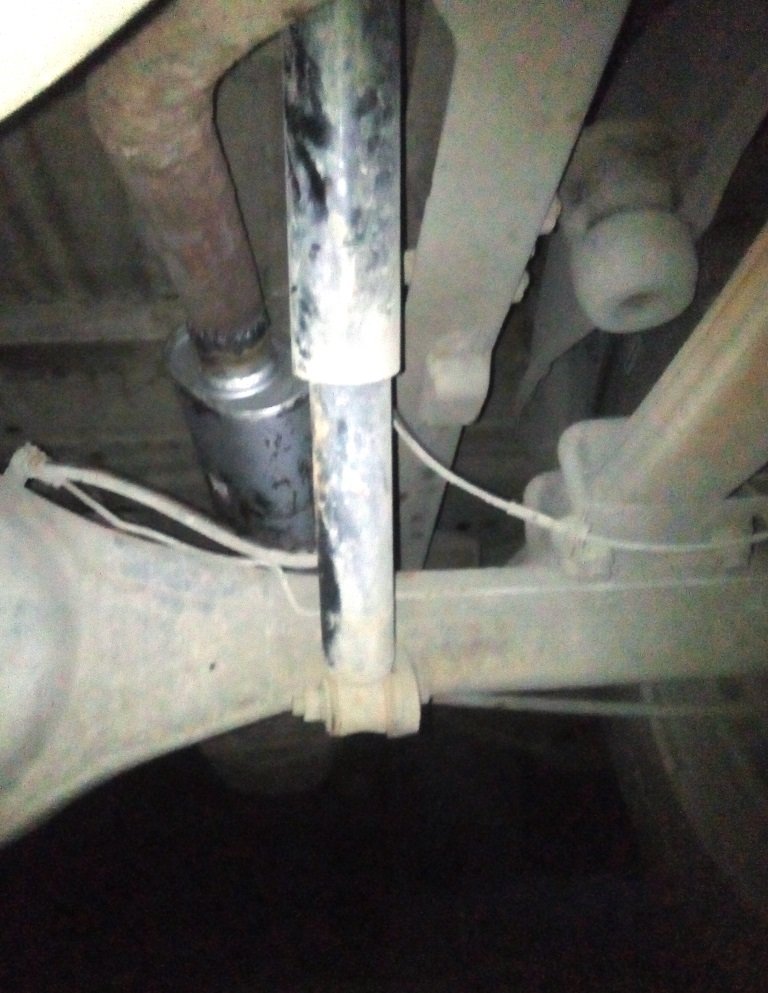

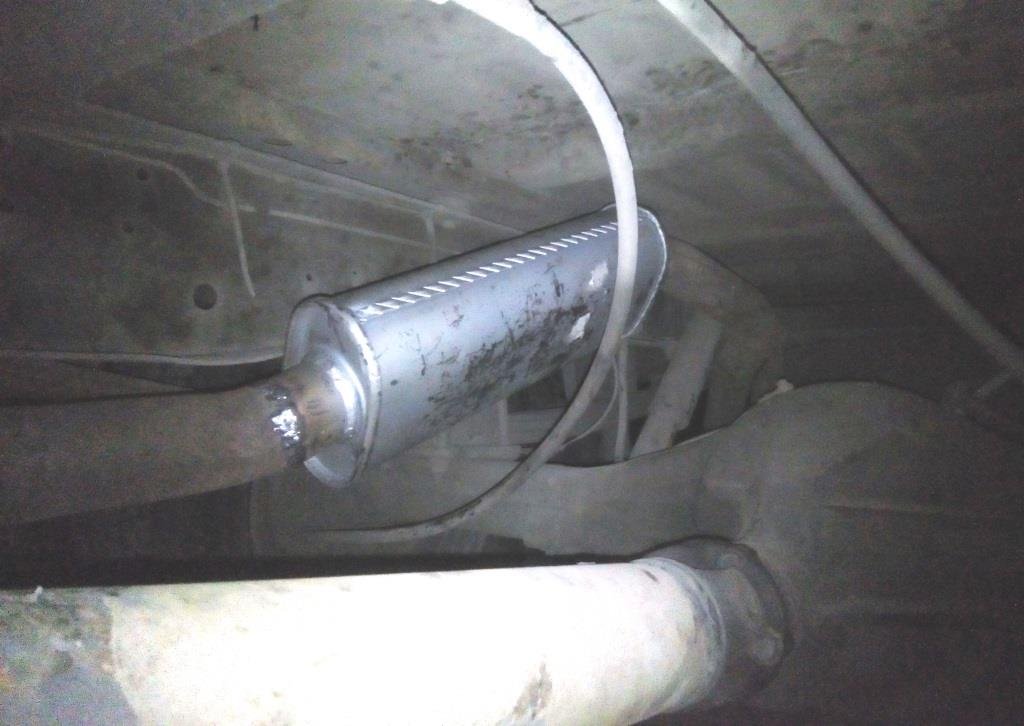

ZAN57 3 663 Опубликовано 25 августа, 2020 Почему я и воткнул стрингер. Но он конечно далеко не кат по резонирующим свойствам, гул и бубнее намного сильнее, поэтому я вварил резонатор после основного галушка, на плече подъема трубы над задним мостом. По геометрии влез резонатор от 405ДВС, с трубой аналогично 4216 63мм. Стало потише. Буду теперь брать гофру чуть длиннее, менять. Грешу еще на то, что я царапнул выхлопной землю, когда ездили отдыхать на озеро Бараус, там последние 5км преодолевают либо внедорожники, либо короткобазные поджопники в сухую погоду, Собольки пару штук видел. Огромные ямы, переломы рельефа. На Газели я там был один... Смял декоративную насадку на конец выхлопной на переломе от ямы на крутой подъемчик, баллоном зацепил. Возможно потянул в этот момент гофру, она свою защитную роль для коллектора выполнила, а сама возможно треснула, начала расходиться. Длинная думаю будет более живучая. На фото вваренный резонатор 405. Думаю пригодится тем, кто вырезает кат, хоть чуть бубнения поменьше Поделиться сообщением Ссылка на сообщение Поделиться на другие сайты

2110MRC 88 Опубликовано 25 августа, 2020 11 минут назад, Татарин сказал: Вот ты на пайпинги с сапога ушёл.И как звук?" Пердежа" нету? На холостых всё норм было, на оборотах был небольшой треск (типо кастрюльного). Вчера по новой снимал штаны, сделал пропил и сменил шпильки на коллекторе. Стало тихо. То ли треск был из-за подсекания, то ли из-за разряжения. Суть в том, шума меньше стало от мотора. "пердёжь" исчез, да и как то мягче стало. Поделиться сообщением Ссылка на сообщение Поделиться на другие сайты

Татарин 7 860 Опубликовано 25 августа, 2020 Я тоже подумываю перепилить на штаны.Смотрю, на УАЗке стоят, и работает он тихо,по сравнению с Газелью.И как сделал ZAN,воткнув на выходе резонатор,тоже есть гуд.Вообще весь выпуск на 405 какой-то убогий.Такое чувство что его разрабатывали пацаны в гараже,не ведая вообще что творят.А мы, не задумываясь слепо его копируем и востанавливаем после прогара. 1 минуту назад, ZAN57 сказал: Переведи. пайп- это труба по аглицки, пайпинг- оснастка трубами, дословно, как это пишется в сметах, графиках и т.д., отсюда с трудом могу понять, что установка трубы вместо сапога... А сапог это что на твоём слэнге? "Сапог" это на 405 моторе убогий выпуск, вместо штанов.Ведь она(система) должна не только отводить отработаные газы,но и помогать в продувке цилиндров. Поделиться сообщением Ссылка на сообщение Поделиться на другие сайты
