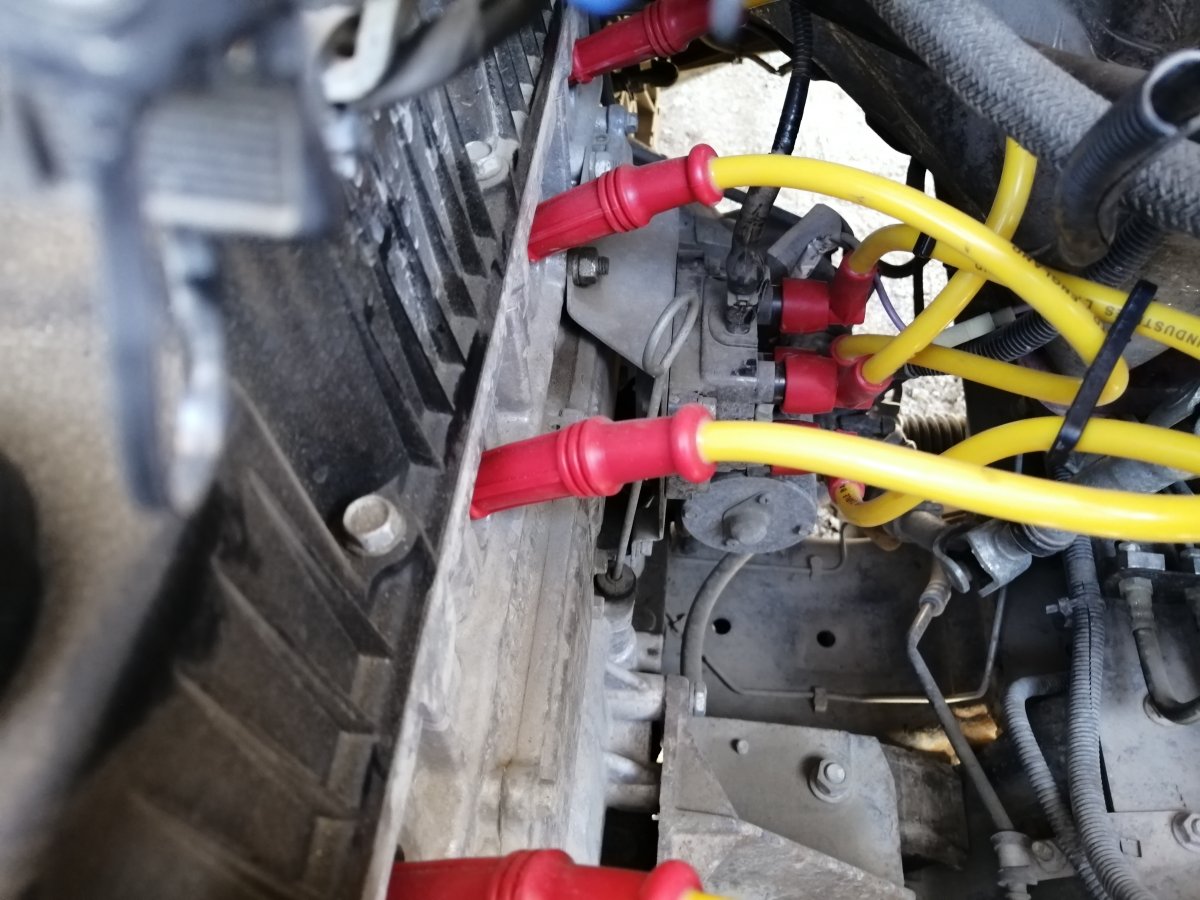

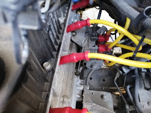

Vovok 534 Опубликовано 31 июля, 2020 Ваз 2108 1 Поделиться сообщением Ссылка на сообщение Поделиться на другие сайты
rool 782 Опубликовано 1 августа, 2020 @Vovok Глаз радует. Сопротивление мерил? Кто производитель? Брал " слон " быстро выросло, но сам силикон как новенький. Потом другие не помню название, гляну шильдик сегодня, сопротивление держится в норме уже давно, но колпачки буквально потекли и потрескались. Перекидывал со слона. По хорошему надо брать нормальный комплект. Поделиться сообщением Ссылка на сообщение Поделиться на другие сайты
Vovok 534 Опубликовано 1 августа, 2020 (изменено) 2 часа назад, rool сказал: @Vovok Глаз радует. Сопротивление мерил? Кто производитель? Брал " слон " быстро выросло, но сам силикон как новенький. Потом другие не помню название, гляну шильдик сегодня, сопротивление держится в норме уже давно, но колпачки буквально потекли и потрескались. Перекидывал со слона. По хорошему надо брать нормальный комплект. Не мерил))) Как тока подъехал к рынку и стал менять, посыпались звонки и нужно было быстрее ехать. Не до этого было. Фирма Баутлер (раз заказал в инет магазине,пришли,а я их в запас, потом смотрю, а там 5 шт проводов и никак не поставить). А время прошло много уже,не вернуть. Потом подарил знакомому, ему как раз на легковую подошли. Говорит Кедр стояли, эти небо и земля. Где-то на драйв2 увидел у кого-то на легковой. Я когда брал, продавцу сказал ставлю на Газель, если не подойдут верну ща. Изменено 1 августа, 2020 пользователем Vovok 1 Поделиться сообщением Ссылка на сообщение Поделиться на другие сайты
