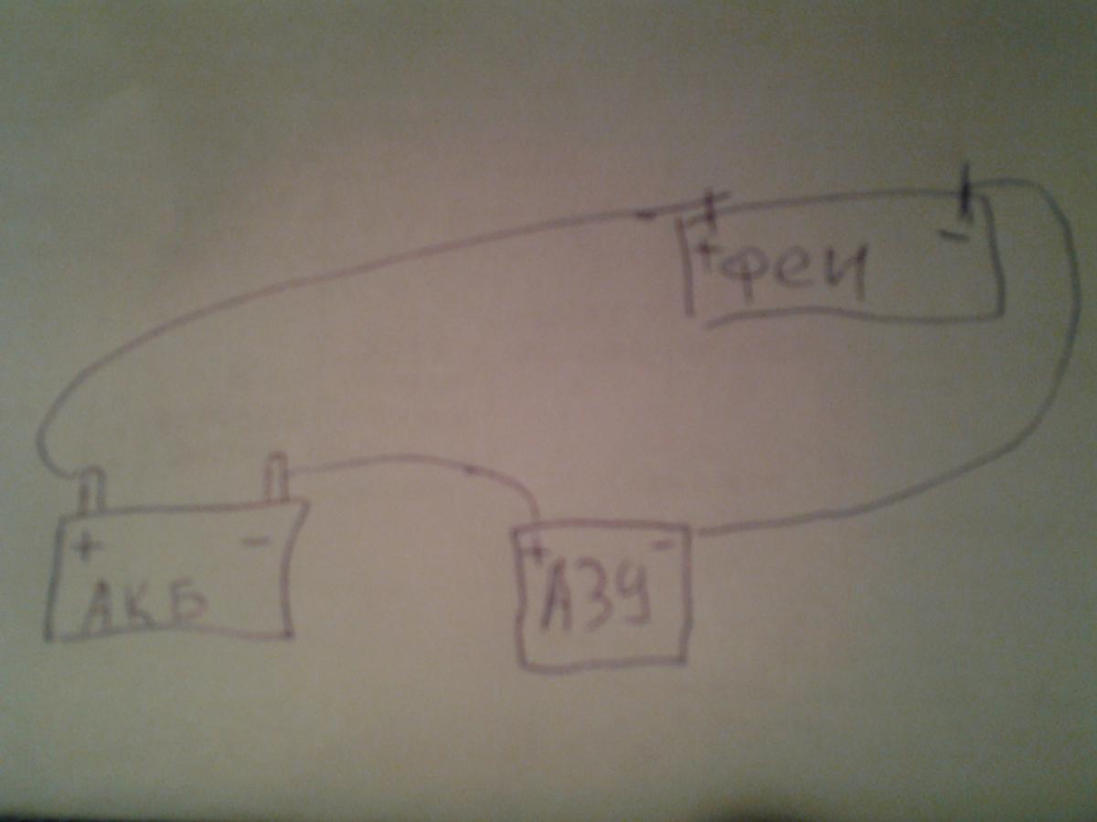

Alex030569 7 447 Опубликовано 10 ноября, 2016 В гараже стоит фент на 24 В.Запитан от АКБ и АЗУ(зарядник).Могу ли я при включнном фене,зарядить другой АКБ от этого АЗУ? Поделиться сообщением Ссылка на сообщение Поделиться на другие сайты
ZAN57 3 693 Опубликовано 10 ноября, 2016 (изменено) Да можешь конечно, последовательно- параллельная схема не противоречит. Другой вопрос- а мощности АЗУ то хватит? Какая мощность у фена? Какая у АЗУ? И какой емкости АКБ? Если что, можно подключить на первое время АКБ последовательно через фарную лампу (или даже переноску, лампу стоп- сигнала, если сильно разряженная АКБ и ток большой), ток снизится и нагрузка на АЗУ, при этом зарядка будет идти. А через полчасика можно убрать лампочку и подсоединить напрямую, тк ток зарядки уже уменьшится... Изменено 10 ноября, 2016 пользователем ZAN57 Поделиться сообщением Ссылка на сообщение Поделиться на другие сайты
странNik 247 Опубликовано 10 ноября, 2016 Могу ли я при включнном фене,зарядить другой АКБ от этого АЗУ?JPEG_20161110_085607_2051442554.jpg Да можешь конечно, последовательно- параллельная схема не противоречитага..последоватеьно-это уже напругу делим на количество подключенийтолько параллельнои по мощности смотрим хватит или нет Поделиться сообщением Ссылка на сообщение Поделиться на другие сайты

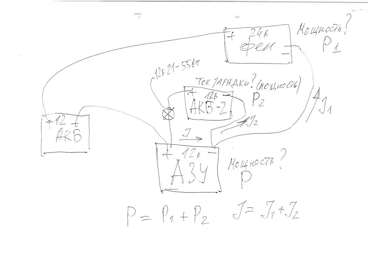

Alex030569 7 447 Опубликовано 10 ноября, 2016 (изменено) Да можешь конечно, последовательно- параллельная схема не противоречит. Другой вопрос- а мощности АЗУ то хватит? Какая мощность у фена? Какая у АЗУ? И какой емкости АКБ? Если что, можно подключить на первое время АКБ последовательно через фарную лампу (или даже переноску, лампу стоп- сигнала, если сильно разряженная АКБ и ток большой), ток снизится и нагрузка на АЗУ, при этом зарядка будет идти. А через полчасика можно убрать лампочку и подсоединить напрямую, тк ток зарядки уже уменьшитсяНе совсем понял.Если требуется зарядить другой АКБ,то как я его могу подключить последовательно к АЗУ? Или ты хотел сказать,что АКБ подключаем к АЗУ паралельно,а лампу в эту цепь(АЗУ-АКБ)последовательно? Изменено 10 ноября, 2016 пользователем Alex030569 Поделиться сообщением Ссылка на сообщение Поделиться на другие сайты

Alex030569 7 447 Опубликовано 10 ноября, 2016 (изменено) можно..опять как и стоял вопрос в мощности ЗУ и в емкости АКБразная емкость АКБ и заряжаться будет по времени по разномуточно сформулируй что надо-отвечуС зарядкой 2 и более АКБ от одного АЗУ я разобрался.Мне не совсем понятен ответZAN57 сказал(а) 10 Ноя 2016 - 09:09: Да можешь конечно, последовательно- параллельная схема не противоречит. Другой вопрос- а мощности АЗУ то хватит? Какая мощность у фена? Какая у АЗУ? И какой емкости АКБ? Если что, можно подключить на первое время АКБ последовательно через фарную лампу (или даже переноску, лампу стоп- сигнала, если сильно разряженная АКБ и ток большой), ток снизится и нагрузка на АЗУ, при этом зарядка будет идти. А через полчасика можно убрать лампочку и подсоединить напрямую, тк ток зарядки уже уменьшится Alex030569 сказал(а) 10 Ноя 2016 - 09:16:Не совсем понял.Если требуется зарядить другой АКБ,то как я его могу подключить последовательно к АЗУ? Или ты хотел сказать,что АКБ подключаем к АЗУ паралельно,а лампу в эту цепь(АЗУ-АКБ)последовательно? Изменено 10 ноября, 2016 пользователем Alex030569 Поделиться сообщением Ссылка на сообщение Поделиться на другие сайты
странNik 247 Опубликовано 10 ноября, 2016 да не можешь последовательноэтим все сказанопоследовательно если у тебя зарядка на 24Вэто две АКБдалее прибавляем с АКБ ещё 12В Поделиться сообщением Ссылка на сообщение Поделиться на другие сайты
ZAN57 3 693 Опубликовано 10 ноября, 2016 Вот так. Остается определить, возможна ли такая нагрузка на АЗУ. Но ничего не возможного не бывает. Ну включи через лампу 5вт габаритную- всё равно насыщаться будет... хоть и медленно. Замерь получившееся напряжение на АКБ2. Если 13,3 и выше, то насыщение гарантированно идет. 13,8 это уже отличный заряд. При этом посмотри динамику напряжения на АКБ2. Поначалу может быть всего 12,5-12,8 В, но потом поднимется ... Поделиться сообщением Ссылка на сообщение Поделиться на другие сайты
странNik 247 Опубликовано 10 ноября, 2016 Если 13,3 и выше, то насыщение гарантированно идету меня заряженные АКБ 13,2В держат по неделелампочка нафига? мы что гену запитываем? или заряжаем от сварки?на этом рисунке опять последовательно АКБ и фен(((а чож вторая батарейка параллельно? Поделиться сообщением Ссылка на сообщение Поделиться на другие сайты
Alex030569 7 447 Опубликовано 10 ноября, 2016 (изменено) Вот так. Остается определить, возможна ли такая нагрузка на АЗУ. Но ничего не возможного не бывает. Ну включи через лампу 5вт габаритную- всё равно насыщаться будет... хоть и медленно. Замерь получившееся напряжение на АКБ2. Если 13,3 и выше, то насыщение гарантированно идет. 13,8 это уже отличный заряд. При этом посмотри динамику напряжения на АКБ2. Поначалу может быть всего 12,5-12,8 В, но потом поднимется ...Спасибо.Побежал в гараж,пробовать.А получается,по такой схеме можно и АКБ одновременно заряжать,который в цепи ФЕН-АКБ-АЗУ?Т.е. они работают(АКБ+АЗУ),питают фен и заодно заряжаем через АЗУ этот АКБ.Естественно поставив диоды в нужных местах,да? Изменено 10 ноября, 2016 пользователем Alex030569 Поделиться сообщением Ссылка на сообщение Поделиться на другие сайты
