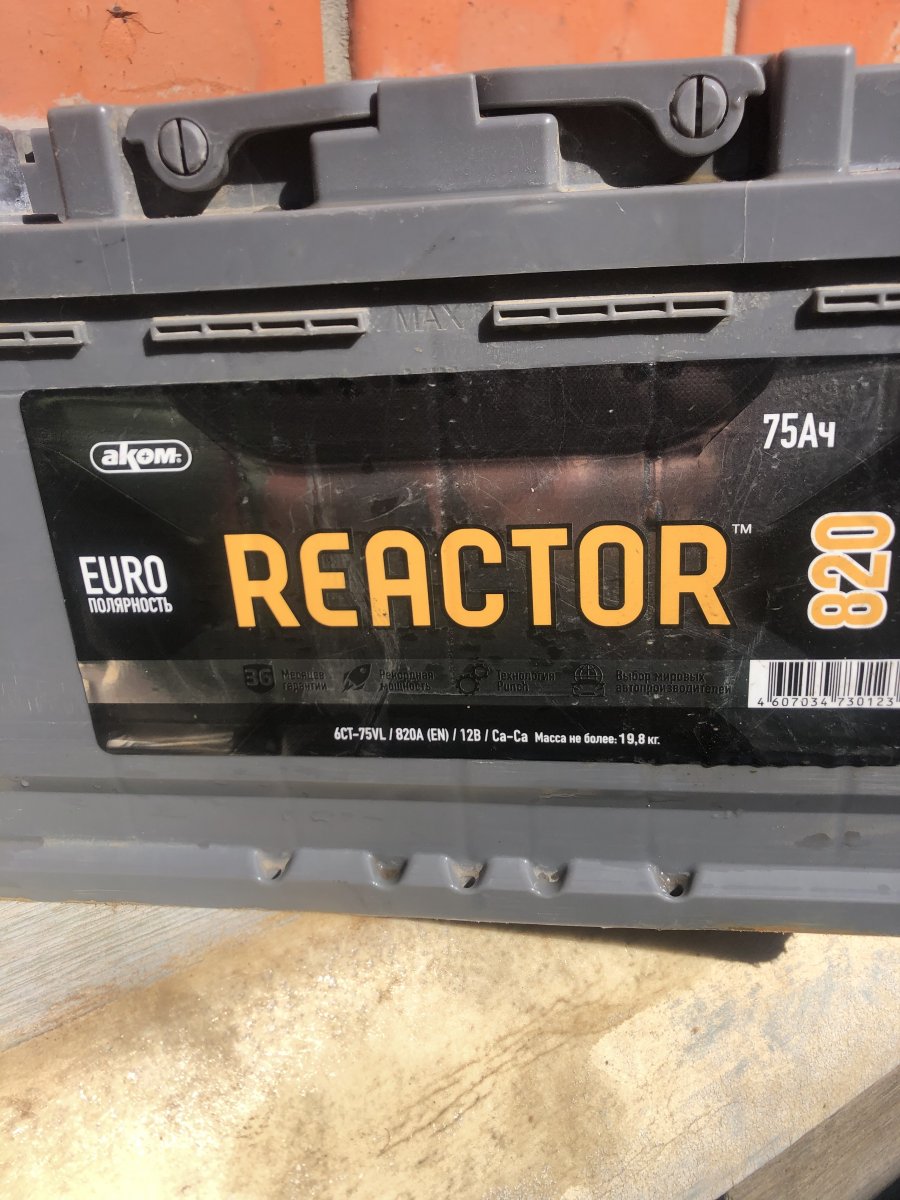

t-r-a-k-t-a-r
В 31.07.2026 в 06:04, Бамбинна сказал:
Какие не бери, у всех у них сейчас век не долгий.
Они как запрограммированы на 5-6 мах 7 лет и любой аккумулятор труп, даже при бережной эксплуатации и регулярном обслуживании.
Стояли у меня на Ниссане и Варты (ещё немецкие), и Оптимы AGM, срок у них практически одинаковый. Сейчас взял корейские Кобры 75А  дай Бог, что бы на пяток лет хватило. На газели стоит Аком 75, в этом году ему 5 лет и чувствуется, что он уже доходит.
Аккумулятор это расходник как масло и фильтры, только с чуть большим ресурсом и не стоит питать иллюзий по поводу мнимой долговечности батареек.
Режим работы стартера есть режим КЗ и он делает своё коварное дело.:wink:
кто же спортивно у него ток прокрутки 820АIMG_3166.thumb.jpeg.6547c4dfc7585a4d04388c01c74e9f47.jpeg
Недавно снял с соболя 2,5 летний реактор и поставил на китайца.Нехватает 70ки эксид-ефб.

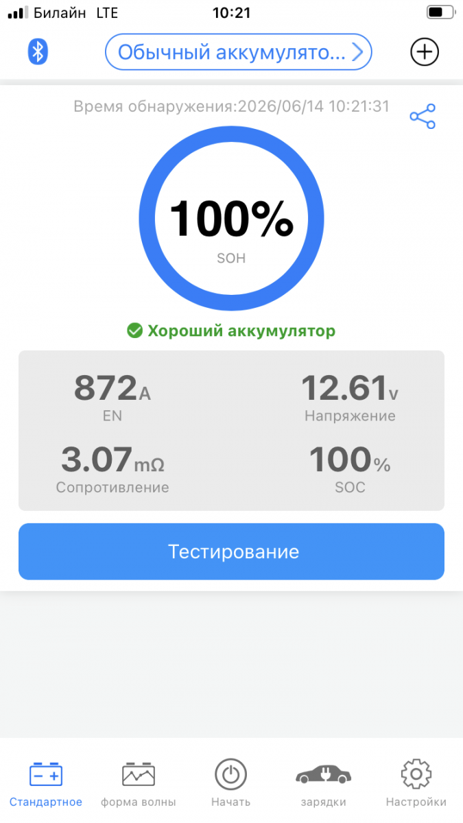

Vovchikk
Решил тут проверить все свои АКБ. Самый живой оказался простой тюменский на уазе, где отключается масса. Лет пять ему, 98% ёмкости, полностью заряжен. На газели Аком ЕФБ 2 года от роду,пробег около 160, заряжен, 86% ёмкости, а вот на легковой Тюмень Премиум, тоже 2 года и пробег меньше 20т.км. Заряд 12,46 и 53% остаток. Снял, поставил на зарядку, а вместо него поставил АС Делко разряженный до 12В. и остаток 48%. Пока Тюмень заряжалась три дня на зарядном, АС Делко на машине набрал 12,63В и 93% ёмкости. Машина ездила только по городу. Значит с геной всё в порядке. Просто сейчас Тюмень Премиум гавно. У сына на Мазде тоже такой стоит, правда постарее, не многим лучше.
