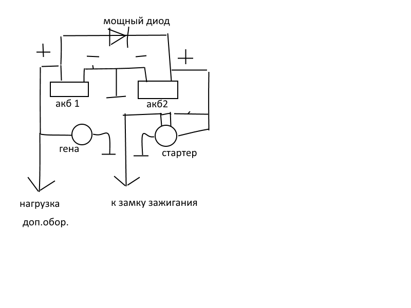

мичурин 9 Опубликовано 14 ноября, 2016 почему на 1 акб нельзя повесить всею нагрузку,?с проводкой ничего не надо переделывать.примерно так Поделиться сообщением Ссылка на сообщение Поделиться на другие сайты
rusgg 4 006 Опубликовано 14 ноября, 2016 примерно такУра 120 такую схему имеет , но нужно два диода и компенсация падения напряжения на диодах Поделиться сообщением Ссылка на сообщение Поделиться на другие сайты
мичурин 9 Опубликовано 14 ноября, 2016 Ура 120 такую схему имеет , но нужно два диода и компенсация падения напряжения на диодахда по моему там на каждый акб идет диод. Поделиться сообщением Ссылка на сообщение Поделиться на другие сайты
rusgg 4 006 Опубликовано 14 ноября, 2016 Иначе никак Поделиться сообщением Ссылка на сообщение Поделиться на другие сайты

Alex030569 7 313 Опубликовано 15 ноября, 2016 примерно такПробовал примерную схему.Если ставить диод,будет потеря напряжения.Пробовал схему и через втягивающее.Всё это ерунда.Поэтому купил УРА 200 и забыл. Поделиться сообщением Ссылка на сообщение Поделиться на другие сайты
