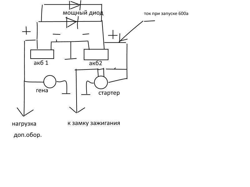

мичурин 9 Опубликовано 15 ноября, 2016 примерно такеще раз вернусь к моей схеме.1 почему акб 2 будет разряжен? если он работает только на пуск двиг. а остальное время только подзаряжается через диод.2 через диод не проходит ток полностью при запуске а делится пополам акб 1 +акб 2= 600а.3 что мешает поставить в паралель два диода? Поделиться сообщением Ссылка на сообщение Поделиться на другие сайты
Alex030569 7 046 Опубликовано 15 ноября, 2016 еще раз вернусь к моей схеме.1 почему акб 2 будет разряжен? если он работает только на пуск двиг. а остальное время только подзаряжается через диод.2 через диод не проходит ток полностью при запуске а делится пополам акб 1 +акб 2= 600а.3 что мешает поставить в паралель два диода? Пробуй,потом расскажешь.Я уже пробовал.Через диоды будет потеря напряжения,примерно до 0,3-0,5 В.Если для тебя это мелочь,то делай. Поделиться сообщением Ссылка на сообщение Поделиться на другие сайты

aleks2 1 219 Опубликовано 15 ноября, 2016 еще раз вернусь к моей схеме.1 почему акб 2 будет разряжен? если он работает только на пуск двиг. а остальное время только подзаряжается через диод.2 через диод не проходит ток полностью при запуске а делится пополам акб 1 +акб 2= 600а.3 что мешает поставить в паралель два диода? есть УРА не релейное оно дешевле и представляет собой радиатор с двумя диодами провода под болт.маленький минус падение напряжения на диодах но не кретично,гурманы могут поставить трех реж на генератор чтоб поднять напряжение. Поделиться сообщением Ссылка на сообщение Поделиться на другие сайты

sss173s 1 296 Опубликовано 15 ноября, 2016 еще раз вернусь к моей схеме.1 почему акб 2 будет разряжен? если он работает только на пуск двиг. а остальное время только подзаряжается через диод.2 через диод не проходит ток полностью при запуске а делится пополам акб 1 +акб 2= 600а.3 что мешает поставить в паралель два диода? ЗАЧЕМ? Поделиться сообщением Ссылка на сообщение Поделиться на другие сайты
мичурин 9 Опубликовано 15 ноября, 2016 Пробуй,потом расскажешь.Я уже пробовал.Через диоды будет потеря напряжения,примерно до 0,3-0,5 В.Если для тебя это мелочь,то делай.считаю 0.5 в не критично .Да если заводить машину через каждые 15 минут ,но не забывай акб 1 идет в дополнение к акб 1при запуске. Поделиться сообщением Ссылка на сообщение Поделиться на другие сайты
