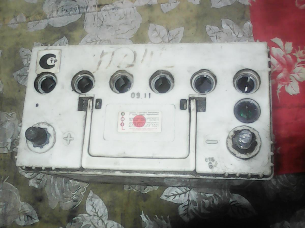

Берси 623 Опубликовано 25 февраля, 2018 (изменено) Саня ГОП - вопрос к тебе как к высокому профессионалу по акумам.Приехал чел на ТО и заодно привёз новый АКБ, а старый типа выброси в помойку. Ну ТО я ему сделал, он уехал, а я начал смотреть его акум.А там в окошечке светится красным - типа не хватает дистиллированной воды. Ну я пробочки выкрутил и добавил - до нижнего края колодцев - которые с прорезями.Дал ему сутки постоять. Потом я его заряжал зарядным весь день на 5А - он потихоньку булькал, и пузырьки пускал. И к вечеру в окошечке появилась зелёнка.А потом мне пришлось резко уехать и я как всегда обесточил бокс. Ну и соответственно зарядное то осталось подключено и за сутки или за 1,5 оно высосало из этого акума = всё!Когда я приехал то в акуме было всего 1,8 вольта - а в окошечке белый индикатор. Это зарядное хоть и было подключено по проводам, не показывало подключения по индикатору и зарядку производить отказалось. ну так как зарядных у меня четыре я решил зарядить его = 325м Орионом, потому что у него есть крутилка по току.Подключил дал ему 5А и он поехал заряжаться. Заряжался он примерно часов - 6 снова вылез зелёный индикатор и мне надо было уехать я его отключил.Мой гончила взял его со стола сунул в Хонду и уехал. Весь день катался а утром заводить - а акум жиг жиг и не завёл. Его курнули, он приехал, акум на стол, мне маякнул что и как - взял другой акб и умчал.Так вот Саня = зелёнка горит - напруга 12,3, а ареометр показал 55 - 65 % заряда, (надо к стати другой ареометр купить - не нравится мне этот, на нём нет шкалы плотности электролита.)Вопрос Саня:- правильно ли я долил дистилята - я имею в виду уровень - до края/начала колодца.- ставить его гонять дальше и на малых токах, или добавлять кислоту? Изменено 25 февраля, 2018 пользователем Берси Поделиться сообщением Ссылка на сообщение Поделиться на другие сайты

alexgop 997 Опубликовано 25 февраля, 2018 - правильно ли я долил дистилята - я имею в виду уровень - до края/начала колодца.Уровень электролита должен быть на 1см выше пластин. То что воду залил а не электролит это правильно. ставить его гонять дальше и на малых токах, или добавлять кислоту? если разряженный в ноль акб имеет низкую плотность, а при постановке на зарядку начинает быстро закипать и быстро набирать плотность.. то скорее всего акб умер. Тут есть подвох кстати. Если у разряженного акб скажем до 10 вольт имеется низкая плотность, скажем 1.15, то это намного лучше чем он будет иметь при таком вольтаже плотность 1.20.. подвох в том что показатель низкой плотности говорит косвенно о наличии у батарейки ёмкости. Чем дольше акб набирает плотность при зарядке, тем лучше его ёмкость. Если акб не выдает требуемого тока а плотность и вольтаж в норме то это скорее всего труп. Поделиться сообщением Ссылка на сообщение Поделиться на другие сайты
alexgop 997 Опубликовано 25 февраля, 2018 Про глазок окошечко на акб. По этому глазку можно судить с большой долей вероятности только о наличии плотности, а не как об уровне электролита. Загоратся зеленым он начинает на морзе уже при плотности 1.25 зачастую. В топку этот глаз.. ниочем. Поделиться сообщением Ссылка на сообщение Поделиться на другие сайты
