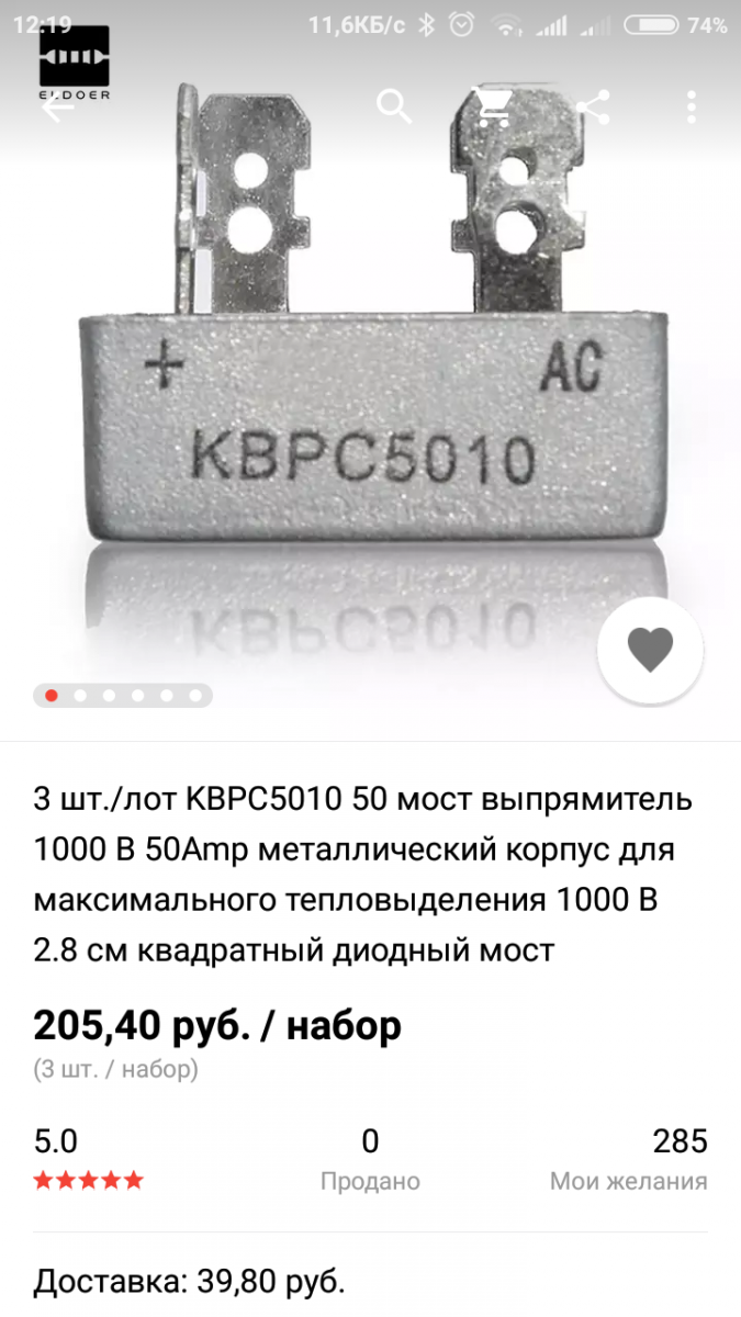

savyol 91 Опубликовано 2 марта, 2018 (изменено) Диодная сборка 50А.1000V стоит 250р.за три штуки. Изменено 2 марта, 2018 пользователем savyol Поделиться сообщением Ссылка на сообщение Поделиться на другие сайты
ZAN57 3 477 Опубликовано 2 марта, 2018 Прямо чудеса, на Али за 1680р предлагали. А это получается 80р штука. Что то тут не так... А почему ног 3? Поделиться сообщением Ссылка на сообщение Поделиться на другие сайты
ZAN57 3 477 Опубликовано 2 марта, 2018 Хватило бы и 5005- 50В при 50А. интересная цена, теплоотвод нужен. На будущее. Сейчас уже подкова понравилась, как идея и решение в точку. Поделиться сообщением Ссылка на сообщение Поделиться на другие сайты
savyol 91 Опубликовано 2 марта, 2018 (изменено) Ног четыре. Брал по лету для старого лабораторника. Ставил на радиатор.5006 стоит в районе сотни за штуку.http://s.aliexpress.com/bu2Mvu2u? Изменено 2 марта, 2018 пользователем savyol 1 Поделиться сообщением Ссылка на сообщение Поделиться на другие сайты
ZAN57 3 477 Опубликовано 2 марта, 2018 чудеса, буду иметь в виду Поделиться сообщением Ссылка на сообщение Поделиться на другие сайты
