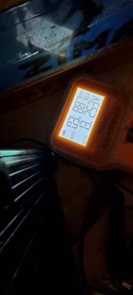

Vovchikk 1 006 Опубликовано 10 января, 2024 Заряжал на днях Тюмень премиум 64, года 3-4 ему. Перед зарядом тест показал 66% ёмкости и полный заряд. Плотность 1,23 во всех банках. После зарядки автоматом примерно сутки плотность не изменилась. В ручном режиме при 14,5, 15 и 15,5 В ток падал практически сразу. Выставил 16,5 В и ток1,7А и оставил заряжатся. Часа через четыре приехал, прибор показывает 16,4В и 2А ток .Как так не понял. Плотность поднялась до 1,27 Кроме минусовой банки. Поставил вольтаж на 16,2 и ток на 1,5 и ещё часа три гонял, ток не падал. Плотность поднялась и в минусовой банке. Почему не падал ток в ручном режиме так и не понял Так что поднять плотность малым вольтажом не всегда получается, может если только неделю на зарядке держать.. После зарядки тест показал 75% ёмкости Поделиться сообщением Ссылка на сообщение Поделиться на другие сайты

PanDiman 1 912 Опубликовано 7 февраля, 2024 вот подзарядил АКБ АКОМ 75 А/ч CA/CA 3 летний. Заряжал два дня назад в автоматическом режиме и потом на ночь оставлял 15.5 В при токе 0.2 А. Во всех банках плотность стала 1.27 (до зарядки была 1.24). По внутреннему сопротивлению лучше нового )) 1 Поделиться сообщением Ссылка на сообщение Поделиться на другие сайты
