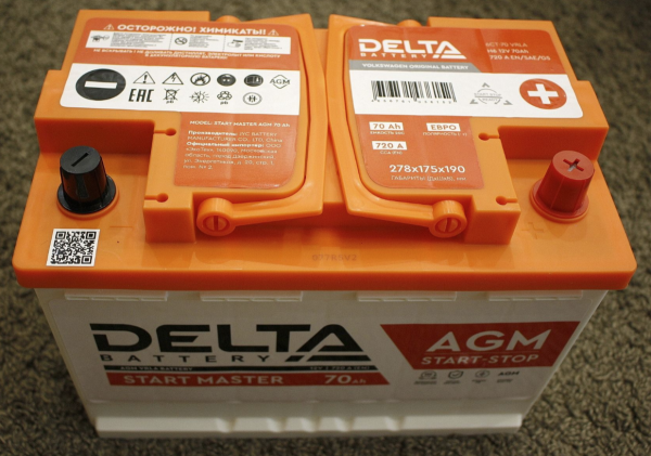

Алексей21057 4 Опубликовано 12 ноября, 2024 (изменено) Здравствуйте форумчане! Скажите, есть смысл купить автомобильный аккумулятор, DELTA START MASTER 70 Ah AGM? Как служат аккумуляторы AGM? Хватит ли 70 Ah AGM вместо 75 Ah Са/Са(EFB}? Спасибо за ответы! Изменено 12 ноября, 2024 пользователем Алексей21057 Поделиться сообщением Ссылка на сообщение Поделиться на другие сайты
Александр Борисыч 1 339 Опубликовано 18 ноября, 2024 В 12.11.2024 в 08:21, Алексей21057 сказал: , есть смысл купить автомобильный аккумулятор, DELTA START MASTER 70 Ah AGM? Как служат аккумуляторы AGM? Своего опыта с автомобильными АГМ-ами нет. В компьютерных бесперебойниках они дохнут от пересыхания, но там за ними никто и не следит... ДЕЛТА хороший брэнд, брать можно. В АКБ данного типа электролит не в жидкой фазе, а в пропитанных им стекломатах.(Жидкий, но не булькает) Для авто со Старт-Стопом может и актуально, для Газели сомнительна польза... По моему мнению, лучше за подобные деньги приобрести обычную АКБ большей емкости\ с большим стартерным током. В нишу аккумулятора влезают батареи длинной до 30 см. Я установил Bosch_S4028_D31_95R 95 А*ч. 830A (EN) Влез тютелька в тютельку, со скрипом, но влез. 1 Поделиться сообщением Ссылка на сообщение Поделиться на другие сайты
