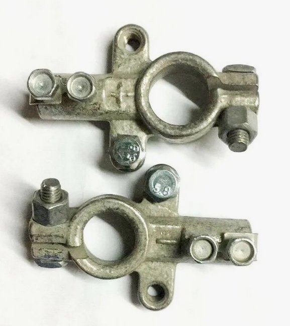

странNik 247 Опубликовано 12 февраля, 2025 В 11.02.2025 в 18:01, B.V.A сказал: Нужны такие чтоб плюсовой кабель привернуть прижимной планкой на два болта.. В красном магазине закажу Эт как?Ну я про те что силовой хоть паяй,хоть зажимай 2мя болтикамии есть два уха под дополнительный подключения типа так Красный не яндекс случайно...полдня сегодня переписывался с ними обмахалово и всякое такое Поделиться сообщением Ссылка на сообщение Поделиться на другие сайты
