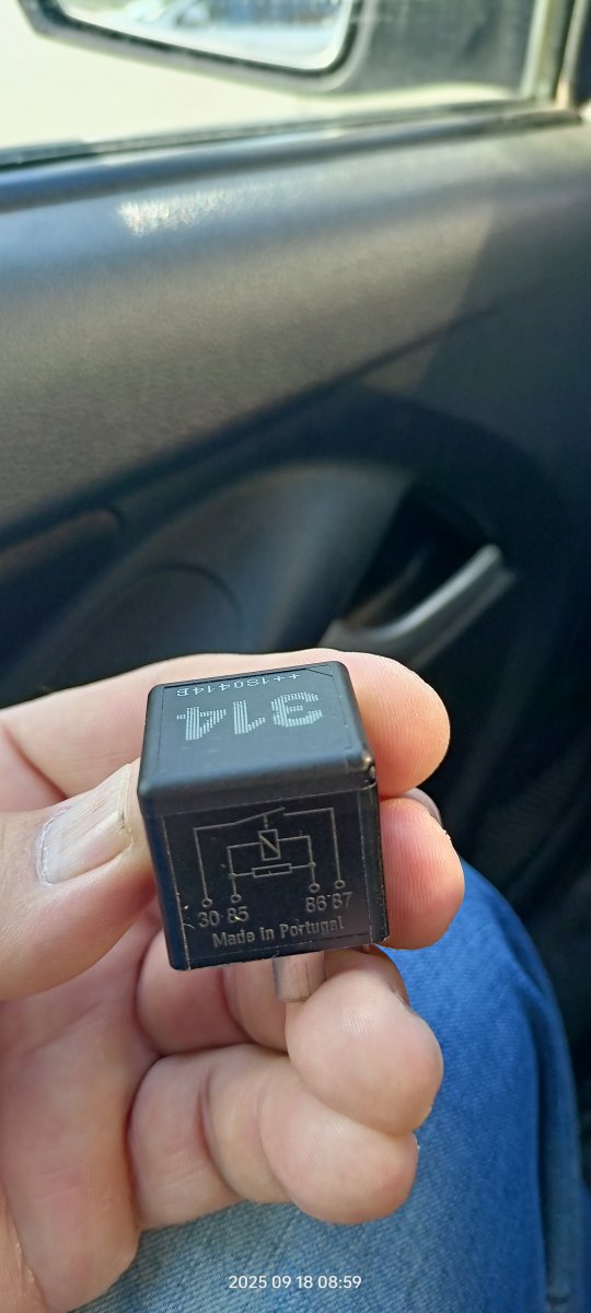

Alex030569 7 318 Опубликовано 17 сентября, 2025 (изменено) В 14.09.2025 в 17:35, Alex030569 сказал: Поехал сегодня в районный центр проголосовать,а Гранта не дышит.АКБ сдох.Покупал месяца три назад.Странно.Надо проверить утечку тока. Поставил на подзарядку,через 15 минут завелся,съездил проголосовал и пива себе купил. Приехал,снял АКБ,поставил на зарядку до утра. Нашел причину.Залипла релюшка на подогрев заднего стекла.Сейчас полез искать,дотронулся до нее,а она горячая.Так и до КЗ не далеко.Выдернул,завтра куплю новую. Кто то писал,что сигналки садят АКБ. Я в это не верю,потребление сигналки минимальное.Если только сирена будет орать всю ночь,но это же сразу на пейджер сигнал придет. Изменено 17 сентября, 2025 пользователем Alex030569 3 Поделиться сообщением Ссылка на сообщение Поделиться на другие сайты
Alex030569 7 318 Опубликовано 18 сентября, 2025 12 часов назад, Alex030569 сказал: Нашел причину.Залипла релюшка на подогрев заднего стекла.Сейчас полез искать,дотронулся до нее,а она горячая.Так и до КЗ не далеко.Выдернул,завтра куплю новую. Кто то писал,что сигналки садят АКБ. Я в это не верю,потребление сигналки минимальное.Если только сирена будет орать всю ночь,но это же сразу на пейджер сигнал придет. Релюшка Португальская,стоит 450 рублей.Вставил,кнопка подогрева заработала как положено и реле слышно,как щелкает. Это получается я АКБ месяца два,три убивал,высаживая его включенным подогревом стекла. Т.е. включил подогрев,поездил,заглушил,а подогрев остался включенным.Да уж,наша Раша.На иномарках через определенное время подогрев сам выключается,а тут пока сам не отожмешь кнопку,не выключится.Но и при выключении зажигания,питание должно было пропадать на реле,а оно получается не пропадает,если реле залипло. Поделиться сообщением Ссылка на сообщение Поделиться на другие сайты
Олег Ф. 2 063 Опубликовано 18 сентября, 2025 По идее, должны были нити перегореть, от постоянного включения. Поделиться сообщением Ссылка на сообщение Поделиться на другие сайты
Alex030569 7 318 Опубликовано 18 сентября, 2025 8 минут назад, Олег Ф. сказал: По идее, должны были нити перегореть, от постоянного включения. Нити живые,вроде.Завтра утром проверю. Поделиться сообщением Ссылка на сообщение Поделиться на другие сайты
Денис22 467 Опубликовано 18 сентября, 2025 2 часа назад, Олег Ф. сказал: По идее, должны были нити перегореть, от постоянного включения. Если напруга на АКБ быстро села, то токи были не большие. 3 часа назад, Alex030569 сказал: Но и при выключении зажигания,питание должно было пропадать на реле,а оно получается не пропадает,если реле залипло. Как правило такие полноточные потребители, запитываются через предохранитель минуя замок зажигания. А вот управляющая цепь (т.е. кнопка включения обогрева) идёт через замок зажигания. Так что если силовые контакты реле залипли, то хоть кнопкой, хоть замком шуруй обогрев будет включён. Ясно дело пока пред не вытащишь или массу с АКБ не отсоединишь. 1 Поделиться сообщением Ссылка на сообщение Поделиться на другие сайты
Олег Ф. 2 063 Опубликовано 18 сентября, 2025 У меня на Газели так залипало реле на ближний свет фар, машину заглушишь, а фары горят, щелкнешь пальцами по релюшке, погаснут. Два раза так за все 15 лет реле менять приходилось. 1 Поделиться сообщением Ссылка на сообщение Поделиться на другие сайты
dtrans 1 875 Опубликовано 18 сентября, 2025 3 часа назад, Alex030569 сказал: Релюшка Португальская,стоит 450 рублей.Вставил,кнопка подогрева заработала как положено и реле слышно,как щелкает. Это получается я АКБ месяца два,три убивал,высаживая его включенным подогревом стекла. Т.е. включил подогрев,поездил,заглушил,а подогрев остался включенным.Да уж,наша Раша.На иномарках через определенное время подогрев сам выключается,а тут пока сам не отожмешь кнопку,не выключится.Но и при выключении зажигания,питание должно было пропадать на реле,а оно получается не пропадает,если реле залипло. На Бизнесе 11 года, обогрев зеркал с таймером был. А Некст 17 го без. Постоянно забываю выключать. А как забуду, думаю надо реле поменять. И так 7 зим. Поделиться сообщением Ссылка на сообщение Поделиться на другие сайты
